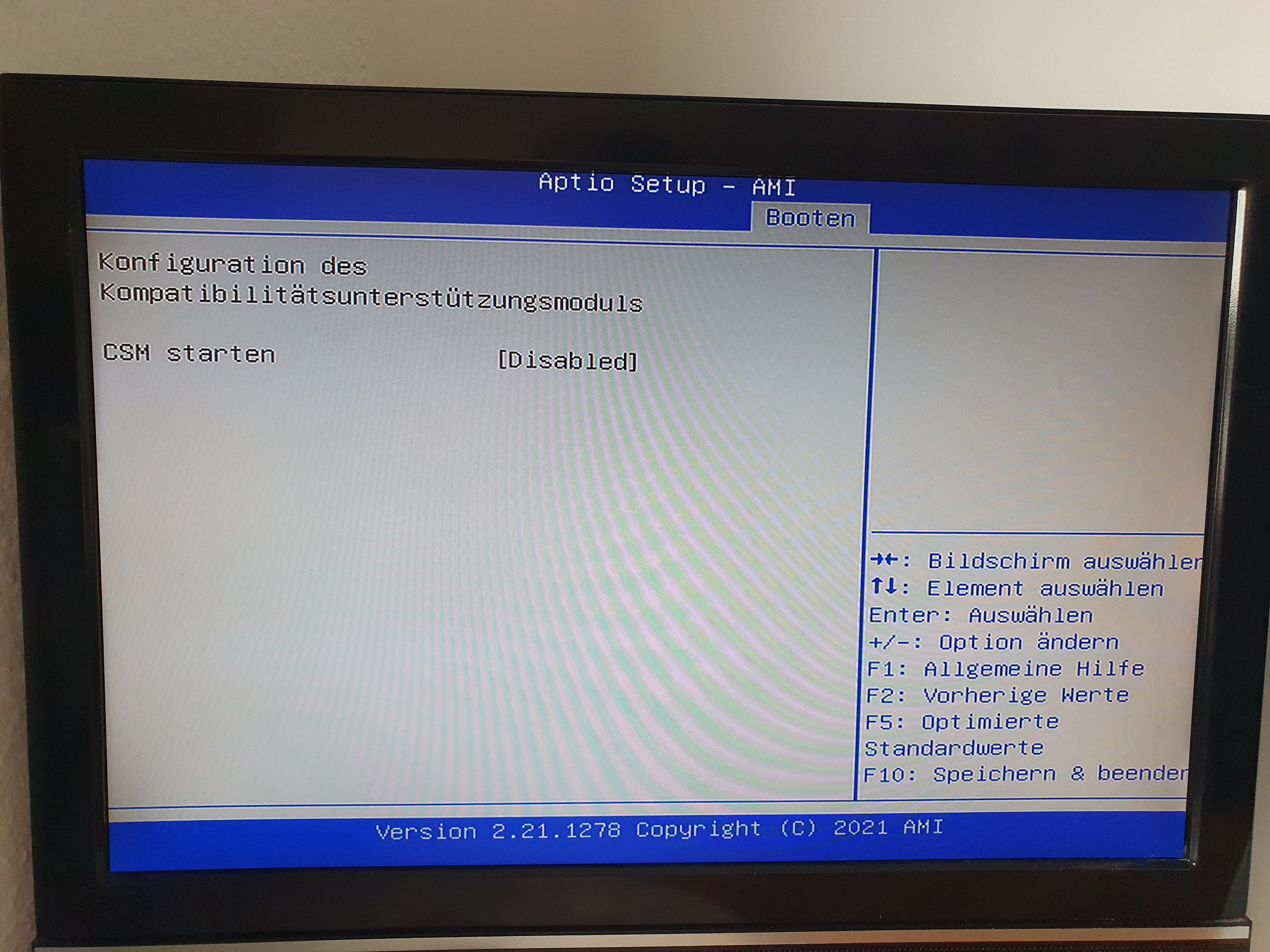

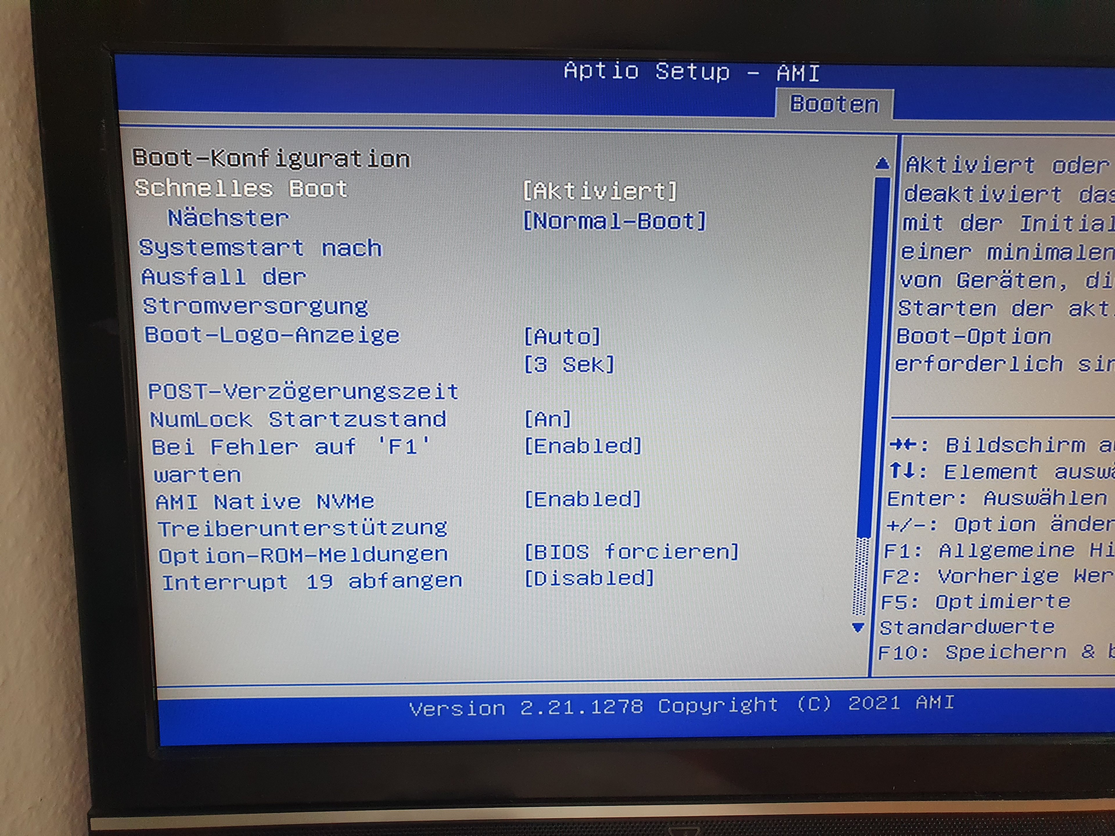

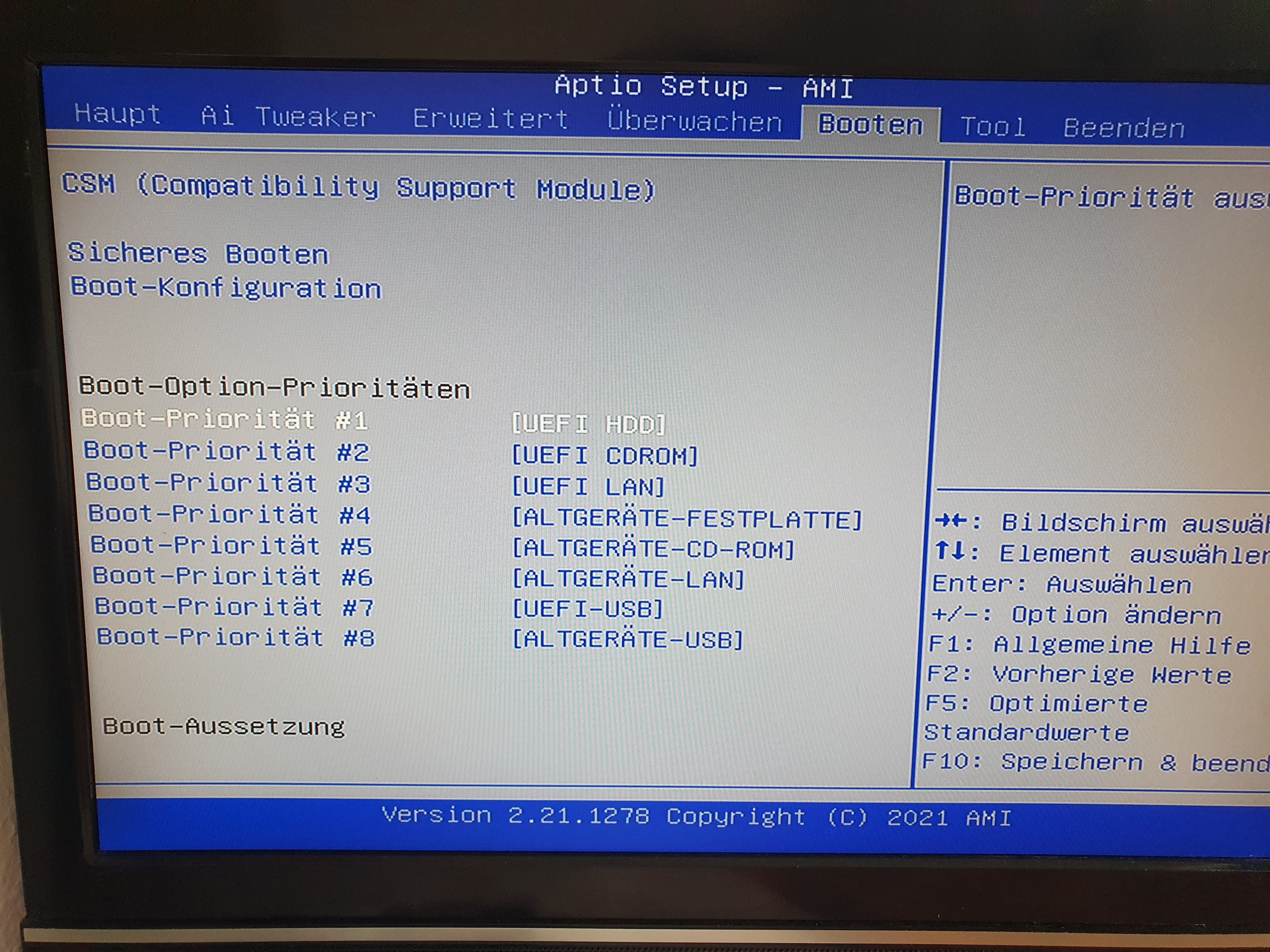

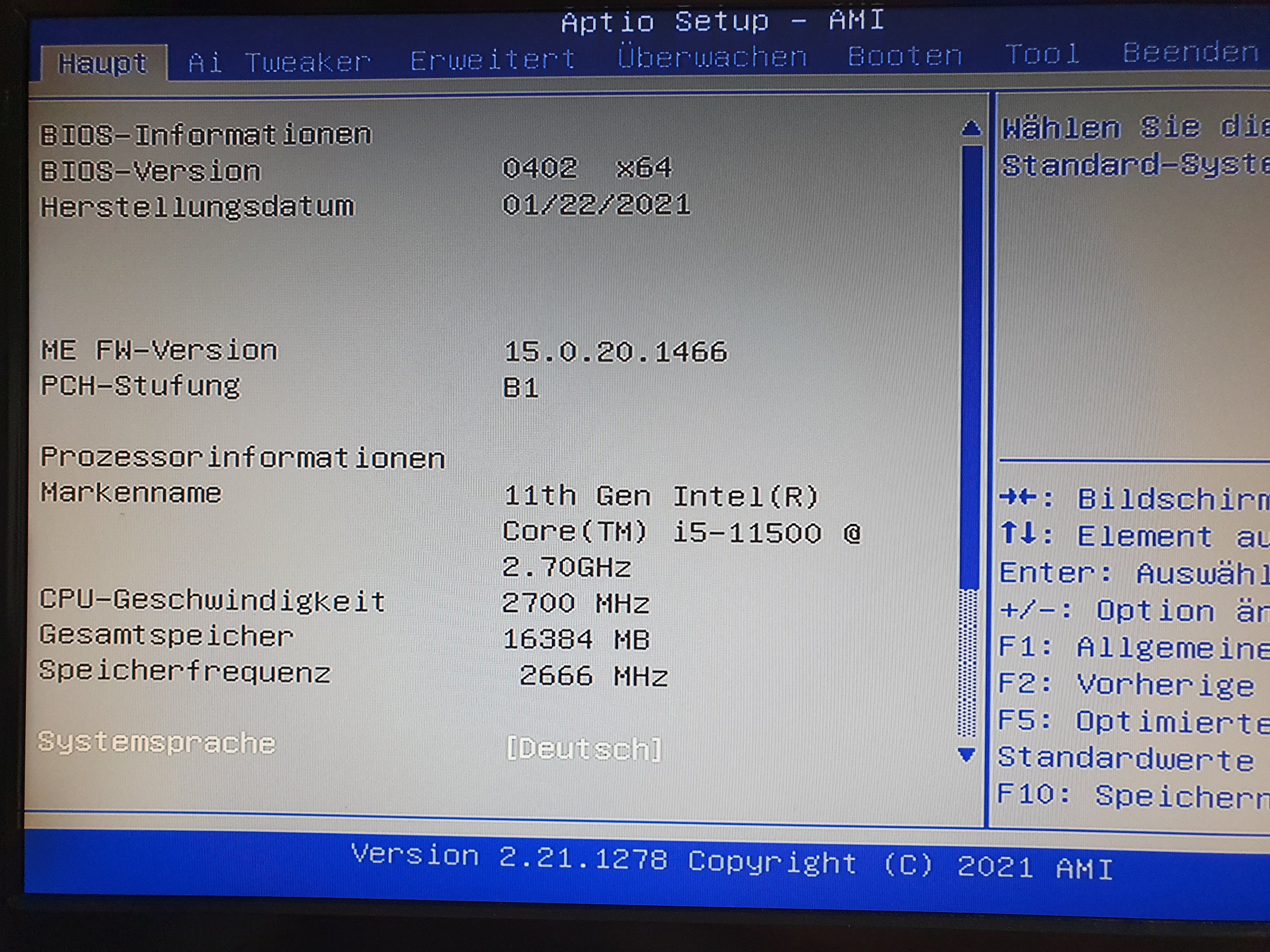

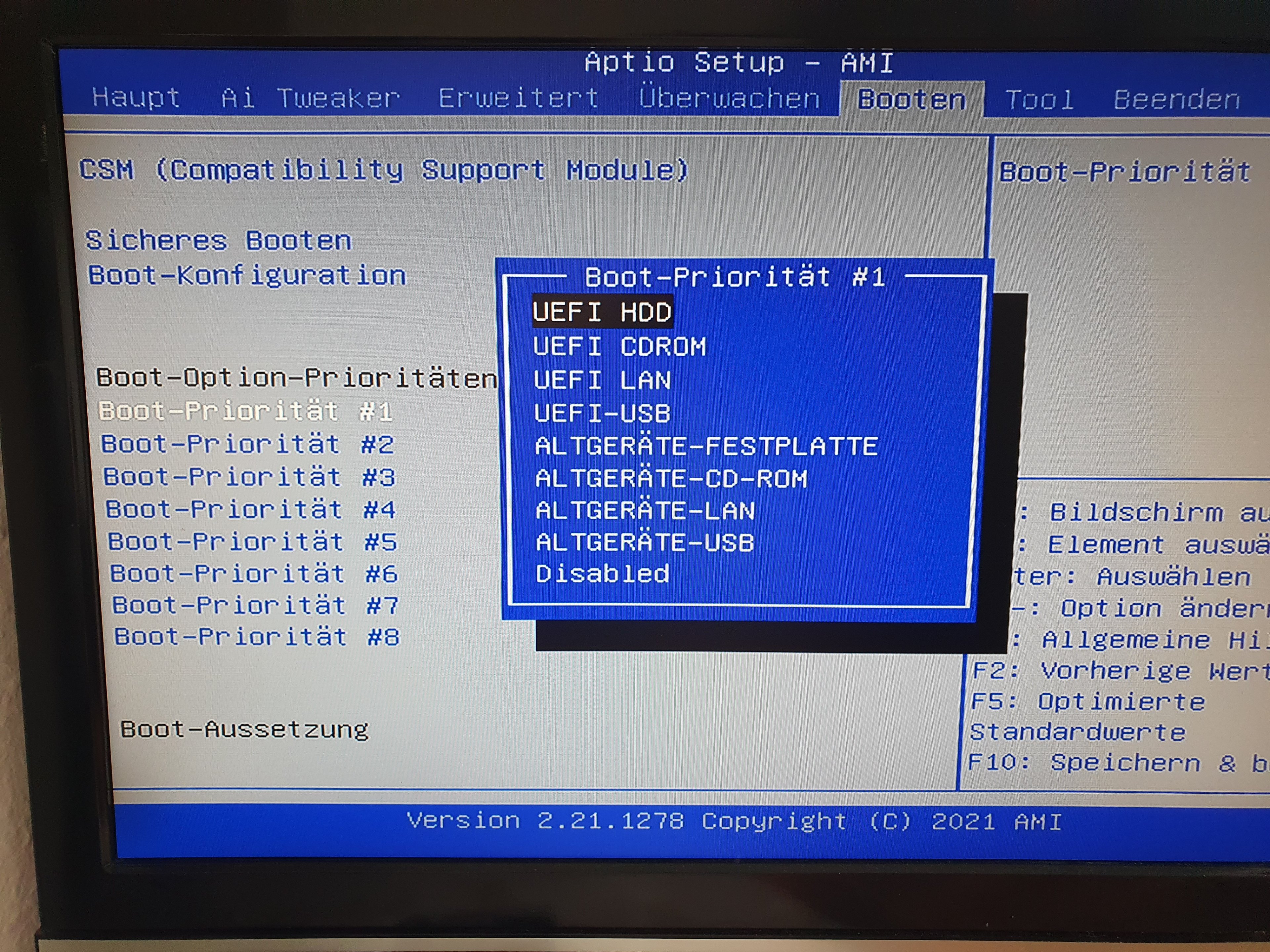

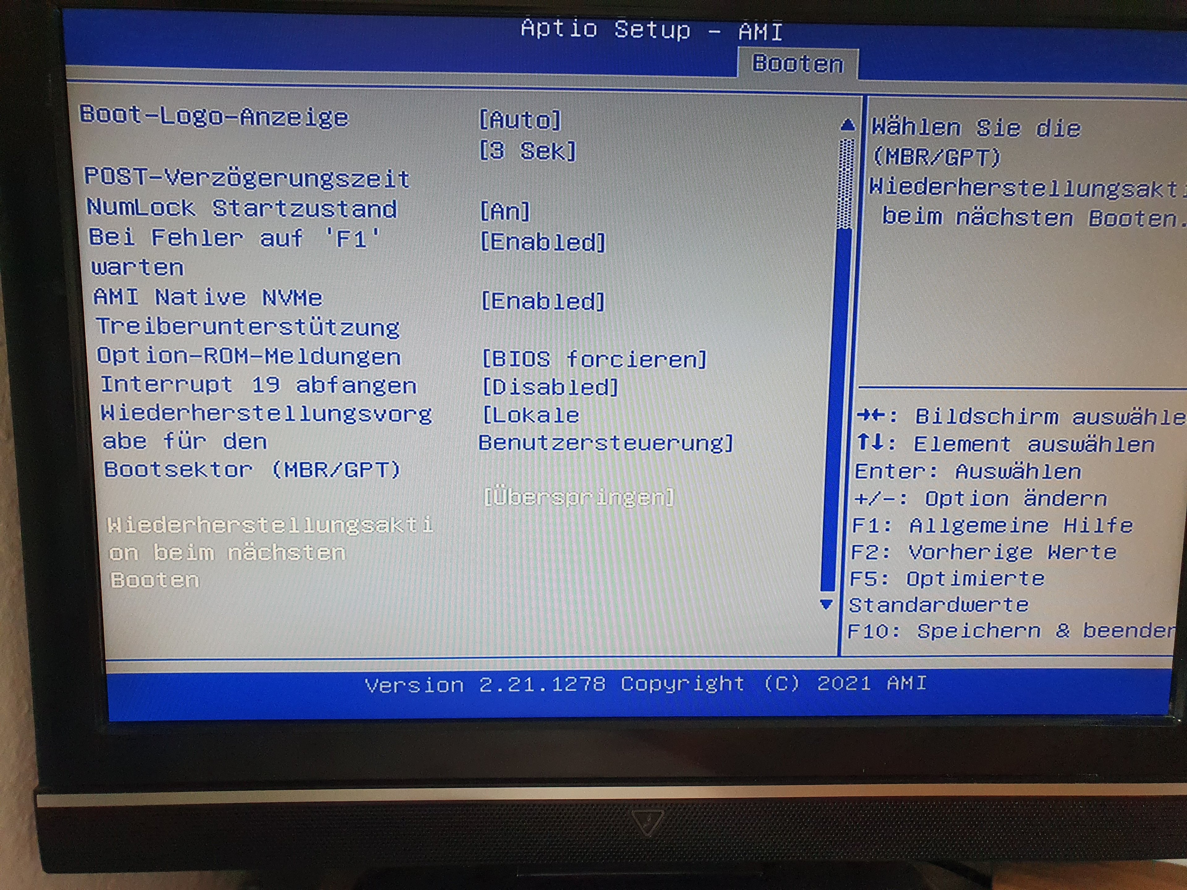

Ich habe den oben beschriebenen PC eben zusammengestellt und wollte den mal testen. Dafür habe ich meine zwei alten o.g Festplatten eingesteckt (neue ist unterwegs). Jedoch erkennt das Mainboard beide Festplatten nicht. Und im Bootmenü im BIOS werden diese auch nicht angezeigt (siehe Bilder). Auch wenn ich das Bootmenü starte werde ich zu den BIOS weitergeleitet und sehe keine auflistung der Festplatten. Windows ist auf beiden Festplatten drauf. Woran kann es liegen?
Festplatten ausgesteckt und in andere Slots eingesteckt

Sind die alten Festplatten auch schon mit reinem UEFI gelaufen? Stell doch mal im BIOS die CSM-Unterstützung auf aktiv.
Ich vermute mal die alten Datenträger sind noch mit MBR statt GPT eingerichtet, und da auf beiden ein System installiert ist, kann UEFI davon nicht booten.
cartridge_case schrieb:
Du bist die ganze Zeit im Bootmenü. Wird die HW überhaupt erkannt?
Das habe ich auch gerade gedacht, entweder die Hardware wird erkannt aber Windoof weigert sich -> wahrscheinlich CSM aktivieren oder die Hardware wird nicht erkennt dann würde ich mal die Stromversorgung nachgucken.
Und wenn du Schnelles Booten mal deaktivierst?
Und "Altgeräte-Festplatten" auf #1 stellen?
Edit:

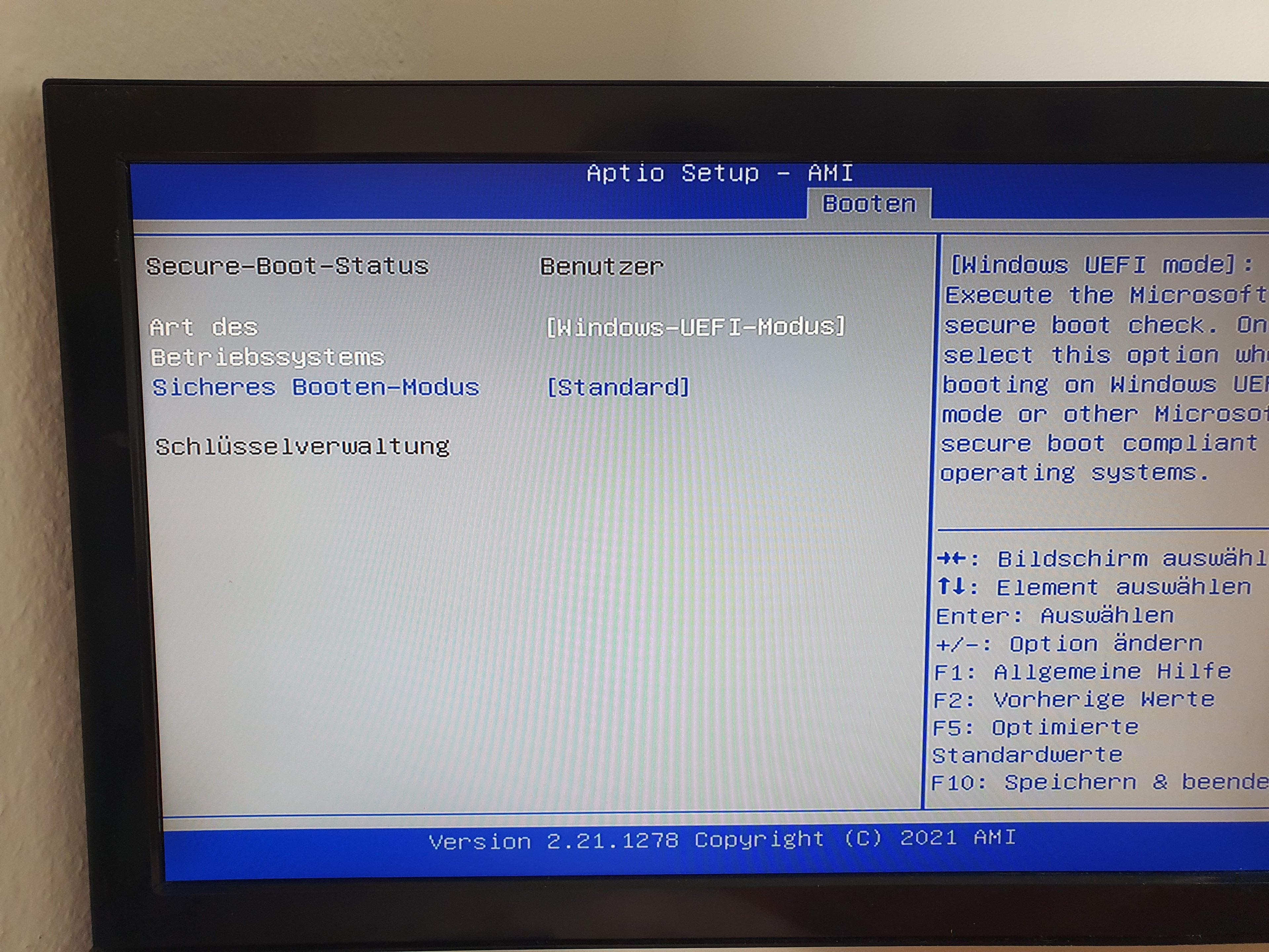

sehe gerade, Sicheres Booten ist auch aktiv, dürfte wohl Secure Boot sein, das macht öfter Probleme. Kannst du ja testweise auch deaktivieren.
Leider auch nicht. Müssten normalerweise hier nicht die Festplatten mit Bezeichnung angezeigt werden? So ist es zumindest bei meinem PC
Wechsel mal bitte auf einen anderen Sata Port es gibt Boards die teilen sich NVME2 und Sata bei ASUS und Konsorten.
Es gibt nur zwei Sata Ports und ich habe bereits beide versucht
BobbyS schrieb:
Wo genau könnte dies sein? Ich kenne mich BIOS leider kaum aus
Du hast halt nicht gerade ein Super Board gekauft, das war da vielleicht nicht ganz so die gute Wahl.
Was steht im Hauptmenü?
Das vorhandene Windows wird warscheinlich im alten BIOS/CSM Mode installiert wurden sein.
Bei dir ist CSM aber deaktiviert im UEFI, daher wird das Windows von den alten platten nicht starten.
Wobei es gehen kann, aber nicht muss.
Den PC habe ich auf Empfehlung hier bei Computerbase gekauft. Deswegen ging ich davon aus, dass alles passt.

Was heißt denn "Standard" bei Secureboot ? Ich meine, wenn Securboot an ist, geht CSM nicht. Wenn Standard = aktiv ist, schau mal ob es sich deaktivieren lässt
