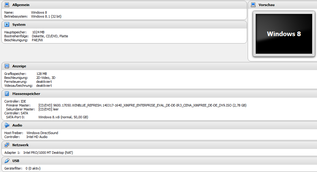

Hier sieht man, dass bei Windows 8 etwas von 32Bit steht. Mein Computer hat aber 64Bit. Wenn ich 64bit bei der VirtualBox auswähle kommt da, dass ich das falsche System besitze. Aber wenn ich dann die 32bit auswähle, die auch in der VirtualBox angezeigt werden, dann kommt die Meldung von oben, also mit dem schwarzen Hintergrund. Wo die Menschen das in den Videos gezeigt haben, ging es aber bei denen.

Du hast Dir das Win 8.1 32 Bit Image herunter geladen. Dann wird natürlich auch Win 8 in der 32 Bit Version installiert. Egal, welches OS Du als Wirtssystem nutzt.

Ob Du beides Images hast, ist ja egal. Auf Deinem Screenshot hast Du das 32 Bit Image der VBox verfüttert. Und dann kann auch nur Win 8 32 Bit installiert werden.
