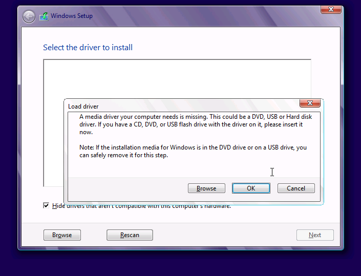

Das Setup hat soweit gestartet und hat mir dann folgende Meldung rausgehaun:
Das hatte ich schonmal, hat sich aber gelöst indem ich den Stick während der Installation in einen anderen Slot gesteckt habe.
Scheint hier aber nicht zu helfen... :rolleyes:
jemand nen Rat?
jo...richtig machen und einen 8gb usb stick verwenden oder eine andere ISO File nutzen.
Für USB3 brauchst du extra Treiber, für USB2 nicht, daher (vermutlich) die Meldung.
Ich habe schon mehrfach Windows 8 auf USB2- und USB3-Sticks installiert und benötigte zum Booten nie "extra Treiber".
Ein Feature von Windows 8 ist, dass USB3-Unterstützung schon vom Betriebssystem nativ unterstützt wird.
Aber nicht für alle USB 3.0 Controller. Alte Fresco Logic Controller werden nicht unterstützt.
