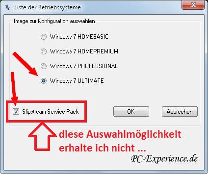

Tröste dich, ich schaffe es auch nicht auf meinem BIOS System, das Servicepack 1 in Windows 7 mit RT SEVEN LIGHT zu integrieren, auch nicht nach der Anleitung von pc-experience.de. Es scheitert daran, das ich keine SLIPSTREAM Installation auswählen kann. Das Auswahlfenster kommt gar nicht, und bei Option : Integration > Update > wird eine MUI Datei vom Update verlangt, die nicht vorliegt, sondern nur die SP1 .exe !
Hiermit habe ich die Integration von SP1 in die Windows 7 DVD geschafft, problemlos ...
Link hier ...
Benutzt habe ich dieses Tool hier ...
