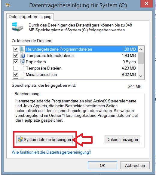

Wenn sich auf deinem Rechner ein Windows.old Ordner befindet, hast du auch keine Clean-Installation gemacht, sondern Windows 8 über eine "alte" Windows Installation installiert. Diese "alte" Windows Installation landet dann im Windows.old Ordner.
Um eine saubere Clean-Installation vorzunehmen, sollte die Systemplatte am ersten nativen SATA PORT angeklemmt sitzen, und die Partitionen auf dieser über das Windows 8 Partitionsmenü gelöscht werden.
Wenn der MEDIA BOOT Eintrag in der Registry schon auf 0 eingestellt ist, wird auch die Aktivierung noch automatisch durchgeführt, (evtl. auch Zeitverzögert), ansonsten hilft man manuell nach, indem in der Systemsteuerung > System >> auf Windows jetzt aktivieren, geklickt wird.
Unruhig sollte man werden, wenn das Windows 8 auch nach 1-2 Tagen trotz Internetverbindung sich nicht aktiviert hat.
Die "alte" Installation, kannst du über die Datenträgerbereinigung von Windows 8 wieder löschen. Dann ist auch der Windows.old Ordner verschwunden. Alles anhaken unter der Systembereinigung.
