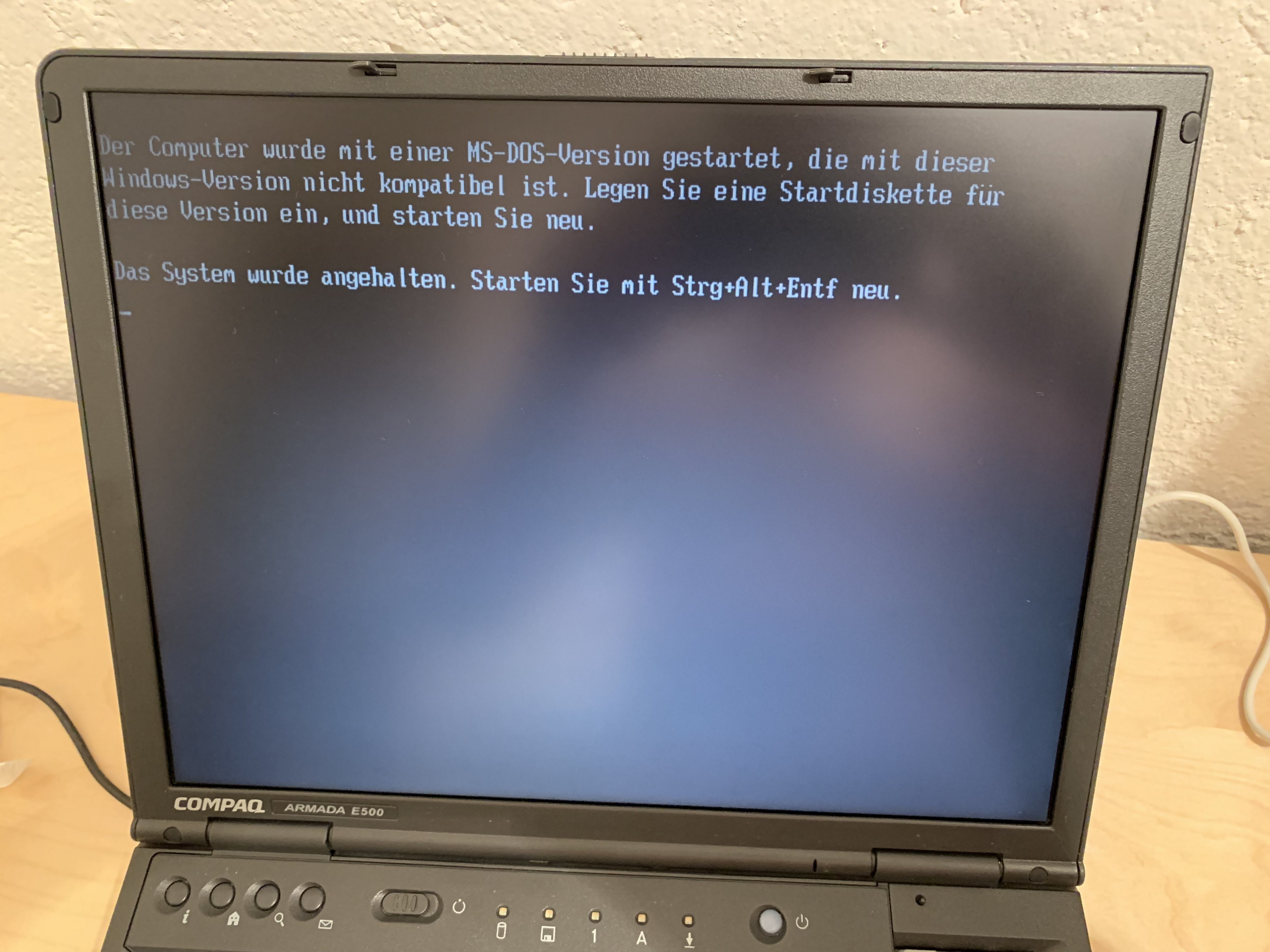

Habe mir einen windows 98 Laptop gekauft. Einen Compaq Armada e500
Ich habe einen riesen Sch.... gemacht! Habe eine alte Version von Afterdark - vermutlich für Windows 3.1 geeignet - auf dem PC installiert. Seit dem Neustart kommt nur noch diese Meldung (sihe Bild)
Ich bin mir aber nicht sicher ob die Fehlermeldung von dem obengenannten Problem kommt. Ich vermute es.
Wenn ich die Startdiskette einlege, nützt mir das nix. Wie kann ich dieses Problem lösen ohne format c:? Ich wäre sehr froh um Tipps.

Startdisk von Windows 98 oder eine boordisk mit den msdos dateien drauf. Dann kannst du die Systemdateien mit sys a: c: wieder übertragen!
Wenn eine Startdisk benutzt wird, dann mal mit F8 glaube ich ins Startmenu und nur Eingabeaufoderung gehen! SYS.COM muss drauf sein, evtl suchen!

kommst du zur MS-DOS Eingabeaufforderung?
Wenn ja schau mal was in deiner Autoexec.bat oder Config.sys drin steht.
Meistens wurde da nur was umgeschrieben. SETVER ist so ein Klassiker.

Jetzt hat es Windows neu Installiert. Die Treiber alle weg. Den Link von den Compaq Treibern, der mir gestern ein User geschickt hat, funktioniert zwar, kann aber nicht alle Treiber öffnen bzw. installieren. Hab jetzt auch noch gesucht, finde aber keine Treiber. Ich bin kein Compuer Profi, darum entschuldige ich mich für mein unbeholfenes Auftreten! Viele Links im Internet funktionieren gar nicht oder verweisen auf andere Seiten. Dann lande ich in Sackgassen.

guck nach Windows ME .... und probier das zu installieren das hat eine größere Treiber Bibliothek und kann daher meistens alles von grund auf.

Es hat funktioniert! Er erkennt alles wieder. Vielen Dank!! Und auch ein grosses Danke an alle anderen Users, für die Tipps!
