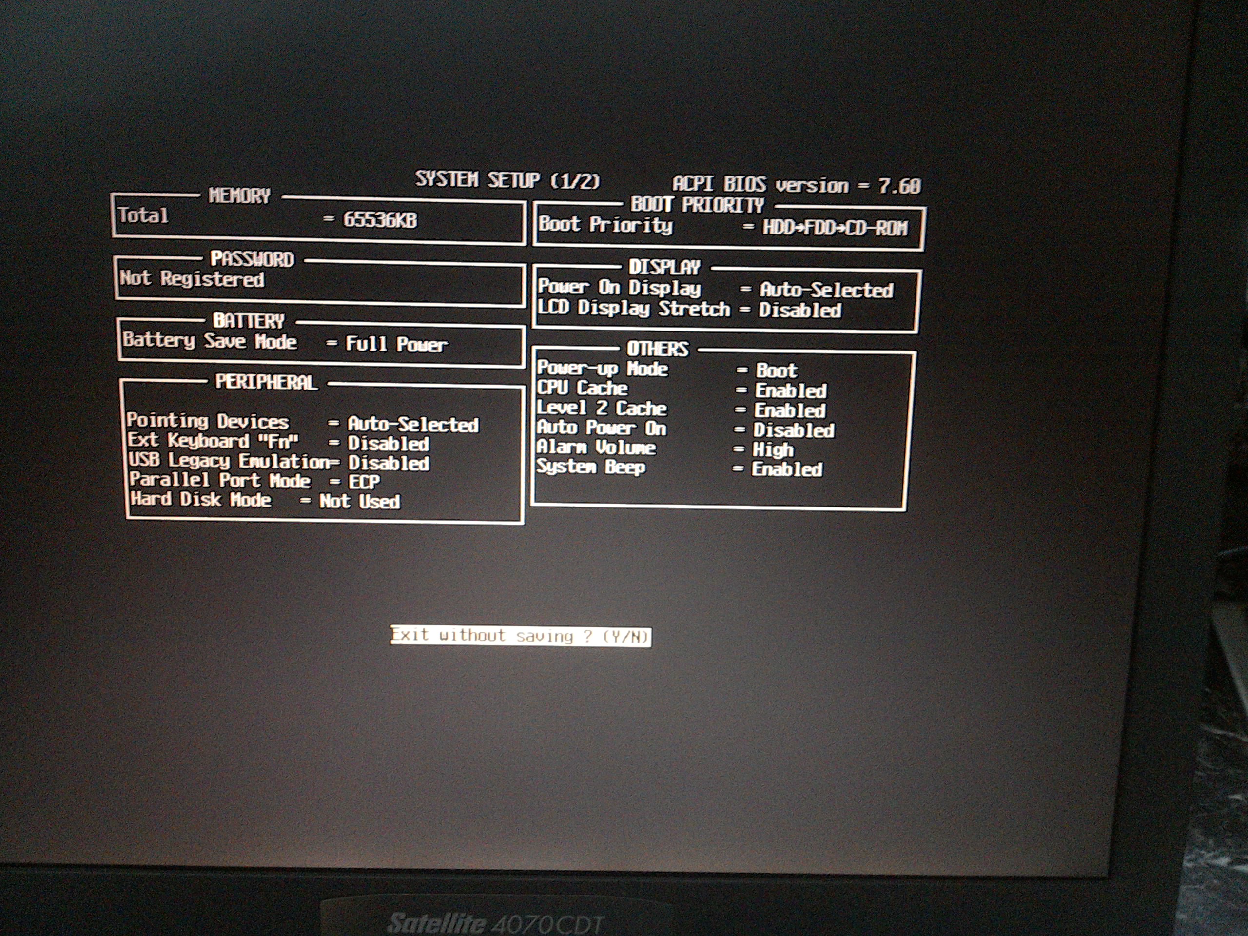

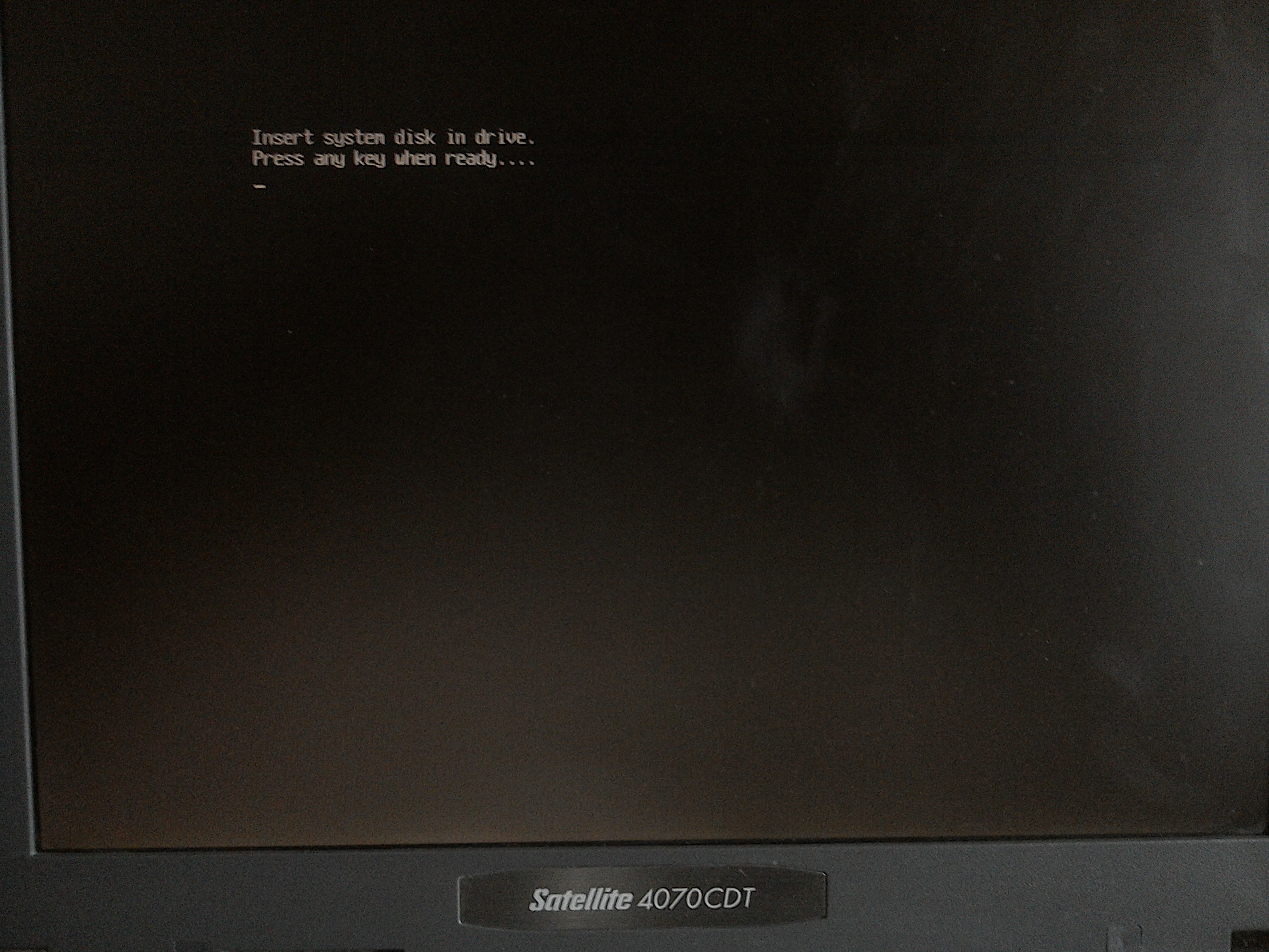

Leider will der alte Toshiba Satellite 4070cdt nicht mehr starten.
Kann Jemand helfen ??

Steht doch da wo der Laptop das Problem sieht...
Er findet keinen Datenträger bzw. den Boot darauf.

Festplatte mehrmals aus- und wieder einstecken um eine Korrosion weg zu bekommen, könnte helfen ?
Reaktionen: Serana
Zunächst einmal:
Dieser Laptop ist ein altehrwürdiges Stück Technik, wobei die Betonung hier auf alt liegt. Das Teil ist ausgestattet mit einem CD-ROM Laufwerk, einem 3,5 Zoll Diskettenlaufwerk und einer 4 GB Festplatte (vermutlich 2,5 Zoll PATA).
Falls auf der Festplatte noch eine Win 98-Installation vorhanden sein sollte, würde ich bei dem Alter auf eine defekte Festplatte tippen. Vielleicht ist auch nur der Anschluss korrodiert, dann könnte tatsächlich mehrmaliges ab- und anstecken helfen. Ansonsten, und wenn das Teil einen entsprechenden sentimentalen Wert hat ist wahrscheinlich eine neue Festplatte fällig. In dem Fall würde sich dann allerdings gleich eine IDE-SSD empfehlen.
Darüber hinaus könnte aber das Thema Netzwerkanschluss ein Problem werden. Von Haus aus bringt die Kiste so weit ich sehen konnte nicht einmal einen Ethernet-Anschluss mit. Falls die passende Dockingstation noch vorhanden ist wäre das noch eine Möglichkeit.
