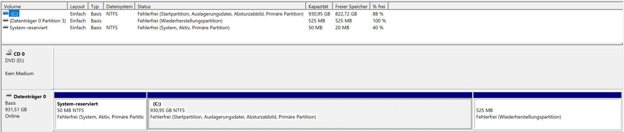

Hallo!

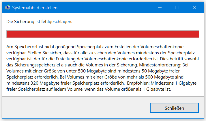

Ich würde gerne ein ziemlich frisches Win 10 Pro (auf 250GB SSD installiert) als Backup sichern, um es später auch ohne langwierige Neuinstallation mit anderen Pro-Lizenzen auf weitere SSDs (500GB, 1TB) klonen zu können. Internet ist im Moment nicht vorhanden, aber zur Not eine Ubuntu 20.04.4 LTS DVD.

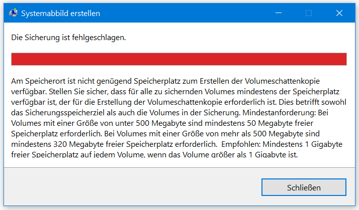

Die bordeigene Abbilderstellung auf externe HDD oder zweite interne SSD bricht trotz genügend vorhandenen Speicherplatzes immer sofort ab. Siehe Screenshot.
Laut Micro$chrott-Hilfeseiten ist die "System-reservierte" Partition zu klein und sollte vergrößert werden, damit die Abbilderstellung funktioniert.
Mit der Ubuntu-DVD und GParted habe ich diese Partition von 50MB!! auf 500MB vergrößert, allerdings konnte ich danach von der SSD nicht mehr booten :lol:.
... Neuinstallation, ... Versuch mit GParted alle Partitionen auf andere interne SSD zu kopieren, ... Resultat: andere SSD willl auch nicht booten :lol:.
As said: kein Internet --> kein ordentliches Programm zum Klonen.
Hättet ihr irgendwelche Tipps wie ich unter diesen Voraussetzungen doch noch zu einem Abbild-Backup komme? Gibts irgendwelche Tricks für GParted, damit die Vergrößerung der Partition klappt bzw. kann ich mit GParted überhaupt einen funktionierenden Klon erstellen?
Danke im Voraus.

Klonen von einem Windows was nicht mal startet, nützt dir auch nichts. Eagl, ob Linux oder ein Tool verwendet wird zum klonen.

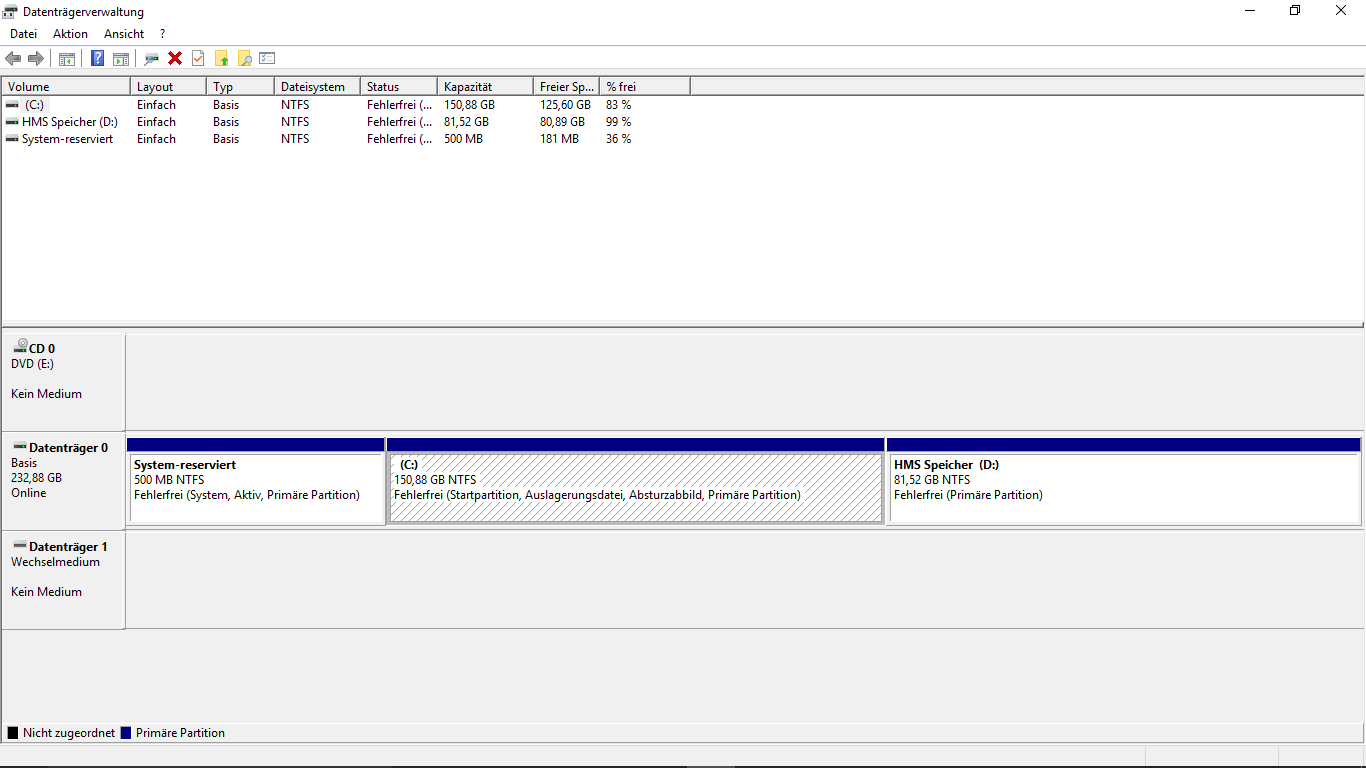

Du musst erstmal Windows richtig clean installieren, und nicht mit einer 50 MB NTFS Bootpartition, die es bei Windows 10 normal auch im alten MBR Modus gar nicht gibt.
Schon am Anfang, bei Windows 10 1511 vor 8 Jahren, hatte die Bootpartition im MBR Modus 500 MB und bei 1909 schon 579 MB, wenn man richtig clean installiert.
Heutzutage installiert man doch auch im Uefi Modus neu mit einer 100 MB efi System Bootpartition in FAT 32. Auch wenn man das nur mit Tools oder diskpart sieht.
Dann kann man sich eventuell auch mal mit Klonen beschäftigen.

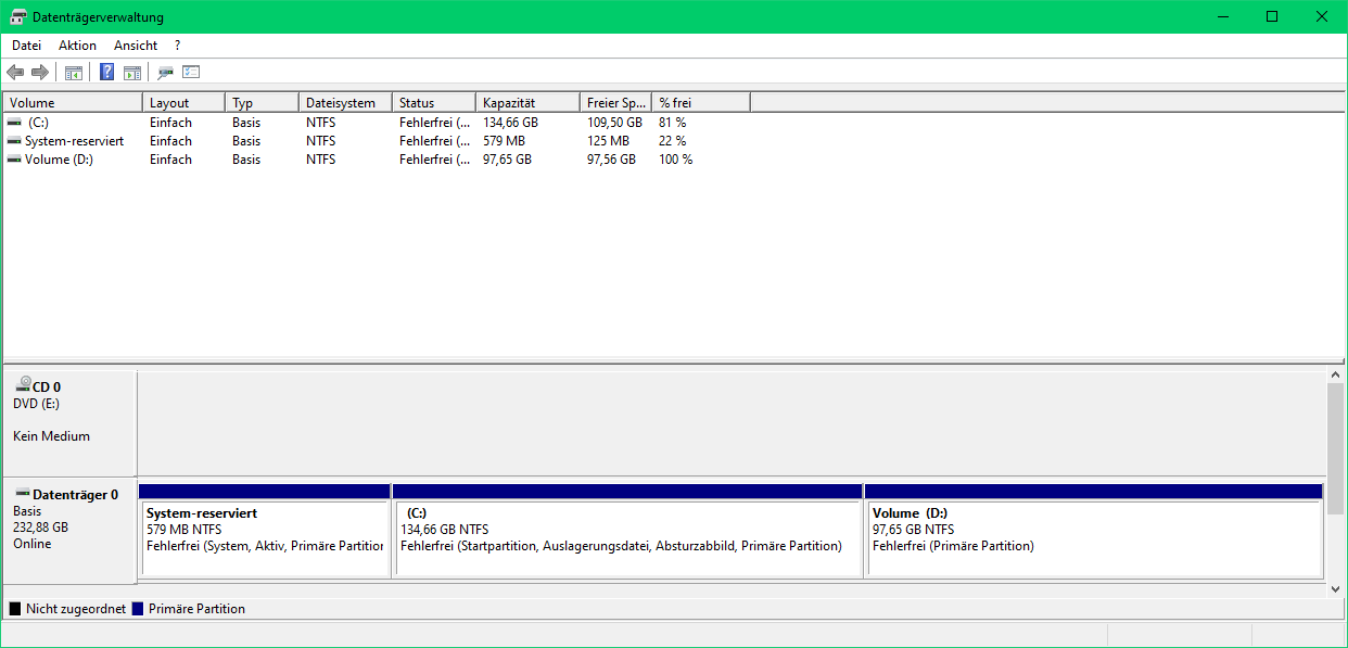

Ohne bei oder nach der Installation an Partitionen herumgepfuscht zu haben, sieht mein Win 10 Pro 21H2 64 bit von DVD installiert so aus:

Auch wenn ich die merkwürdige 50 MB Partition auch schon von anderen Threads hier kenne, na klar nur von User die Probleme haben.
Eine 50 MB NTFS Partition kann nicht normal sein. Siehe auch deine Fehlermeldung.
Irgendwas ist da falsch und nicht normal. Keine Ahnung, ob es an der SSD liegt, am USB-Stick oder ob Ihr da einfach was falsch macht.
Selbst bei Windows 7 gab es eine 100 MB NTFS Bootpartition und das ist auch laut MS die Minimum-Größe.
https://docs.microsoft.com/en-us/wi...r-based-hard-drive-partitions?view=windows-10
Jedes bootfähige Laufwerk muss eine Systempartition enthalten. Die Systempartition muss als aktive Partition konfiguriert werden.
Die Mindestgröße dieser Partition beträgt 100 MB.
Eine Uefi Installation mit einer 100 MB (Fat 32) Bootpartition, bekommt Ihr ja auch anscheinend nie hin.

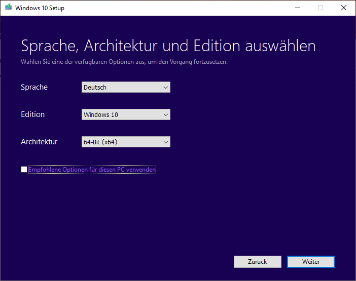

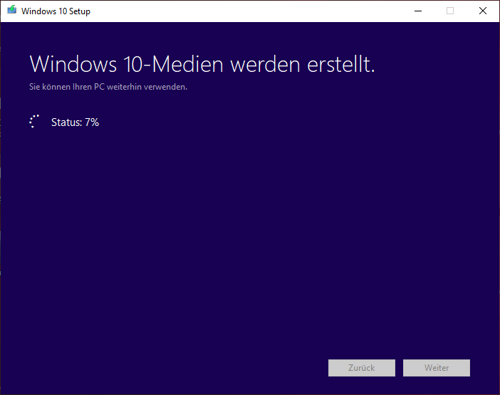

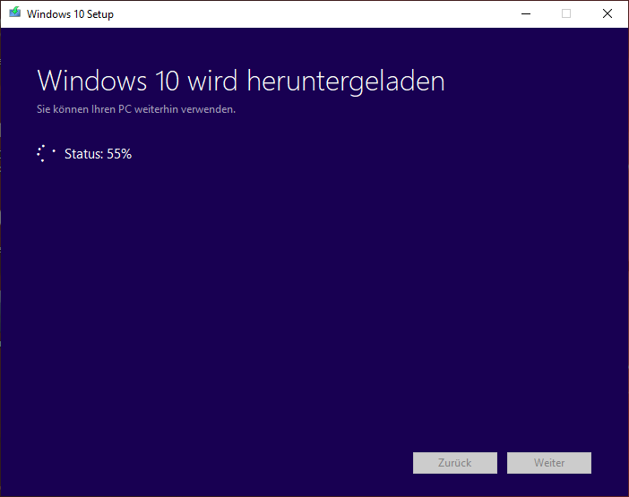

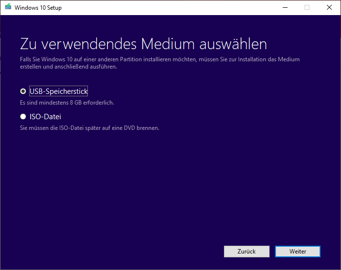

Wer macht das denn so? Kein Wunder, dass man den Fehler nicht findet.

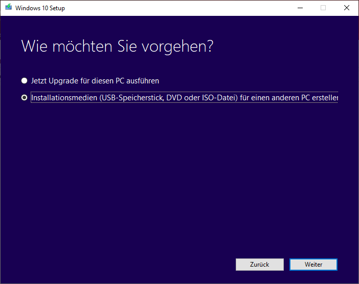

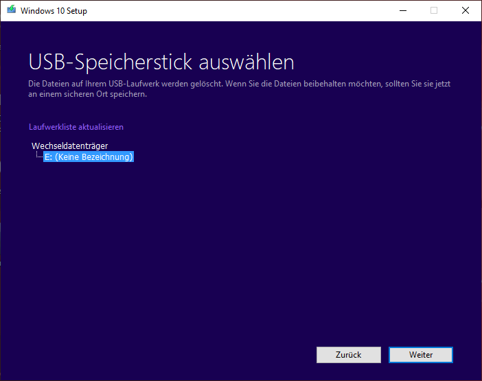

Ein Windows 10 USB-Stick erstellt man sich jedes Mal und damit auch aktuell, mit dem Media Tool von Windows aus.
Der USB-Stick kann dann auch eine Windows 10 Uefi Installation, wenn man die Bios Einstellungen für Uefi hat.
