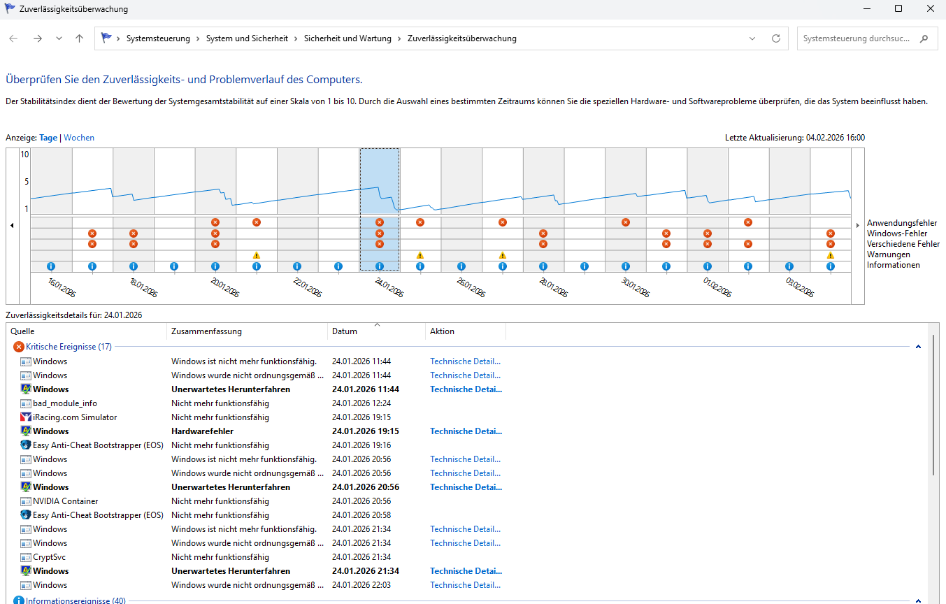

zeig mal den zuverlässigkeitsverlauf
siehe Screenshot
@ThoZim ähnlich ja, allerdings muss ich meinen PC nicht ausschalten. Der startet einfach von selbst neu.
