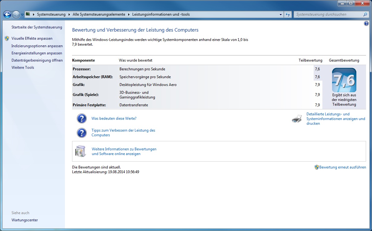

haste schonmal Probleme beheben geklickt? Was sagt der Leistungsindex?
Wo finde ich "Probleme beheben"? Leistungsindex folgt gleich

So hier der Leistungsindex:

OK Leistungsindex gut...
