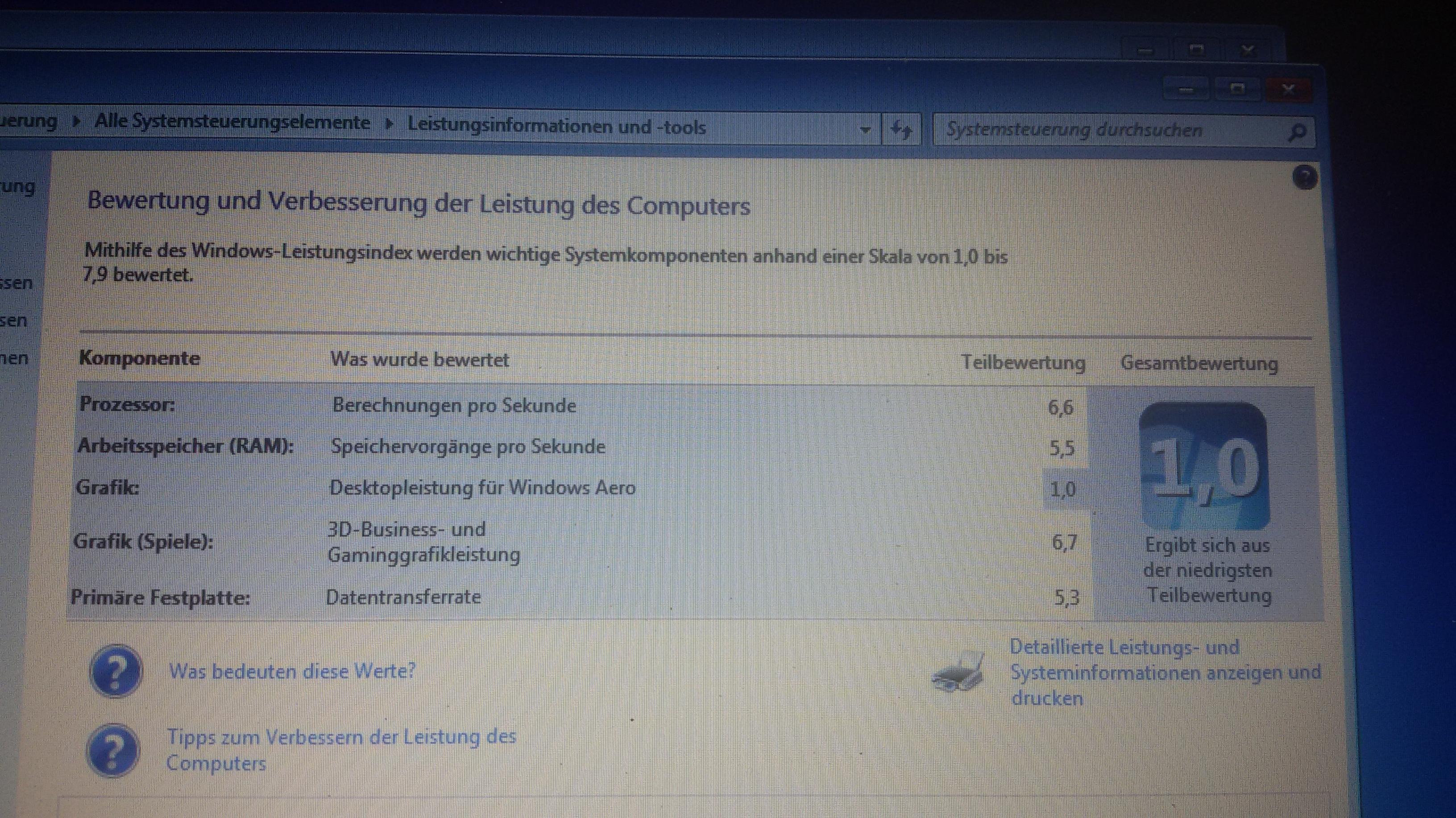

Es war Vista drauf und da war bei der Systembewertung der Wert für Aero bei 5,3 , ich habe dann Windows 7 32 bit aufgespielt udn alle richtigen Treiber sind installiert,aber plötzlich hat Aero nur noch eine 1 in der Bewertung.
Weiss jemand was das sein kann?

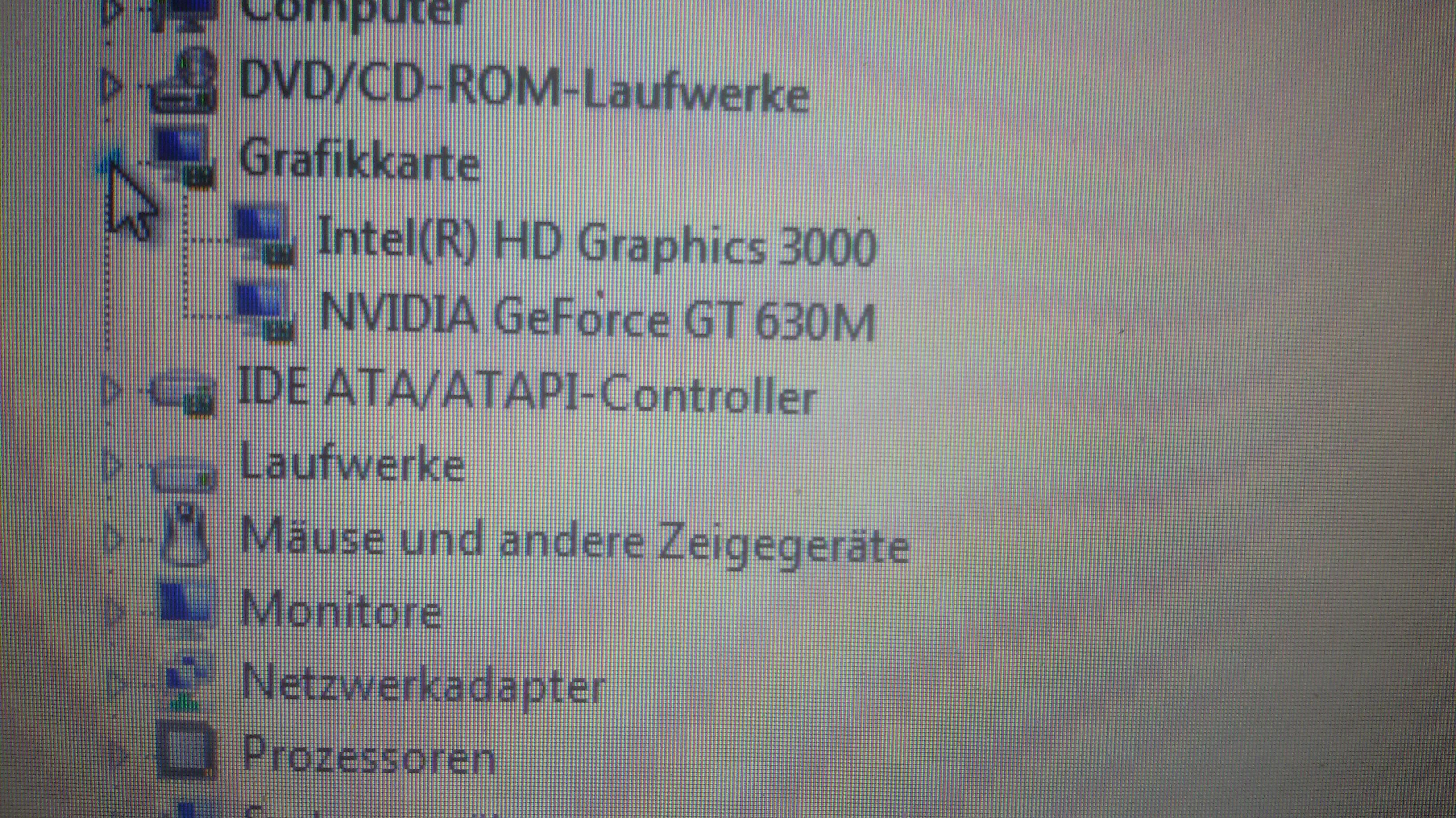

Es wird wohl die im I3 eingebaute Intel HD Grafikeinheit angesprochen und nicht die Nvidia Karte.
Ist der Intel Grafiktreiber auch installiert?

Treiber fehlen keine und sind auch die richtigen und die aktuellesten

Ist Normal, da im 2D betrieb die iGPU Verwendet wird und im 3D betrieb die Nvidia.
Juckt aber auch nicht der wert.

Er erkennt und nutzt offensichtlich die nVidia GPU. Sonst sähe der Wert bei 3D Leistung auch anders aus. Was man aber auf Deinem Screenshot sieht. Aero ist deaktiviert. Das solltest Du mal aktivieren. Dann sieht der Aero Wert in der überflüssigen Übersicht wohl auch anders aus.
Verrückte Welt,wie oder wo wird das aktiviert?
Am besten dann in einer Eingabeaufforderung die Befehlszeile: Winsat forgethistory ausführen, damit Winsat alle bisherigen Ergebnisse verwirft und sich wie bei der erstmaligen Bewertung verhält.

Meines Wissens erlaubt Windows 7 Aero erst dann, wenn die Bewertung für Aero einen Wert von mindestens zwei ermittelt hatte. Darunter lässt sich Aero erst gar nicht aktivieren.
Ich bedanke mich erstmal bei Euch
Alles klar Aero aktiviert,neuer Systemcheck und nun sind es 5,4,danke noch mal
