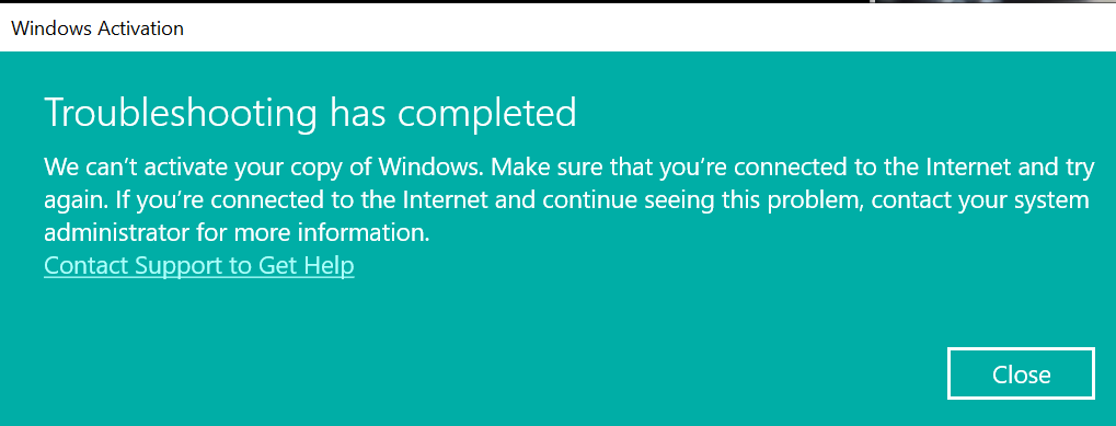

EDIT: Hier noch die Fehlermeldung vom Troubleshooting:

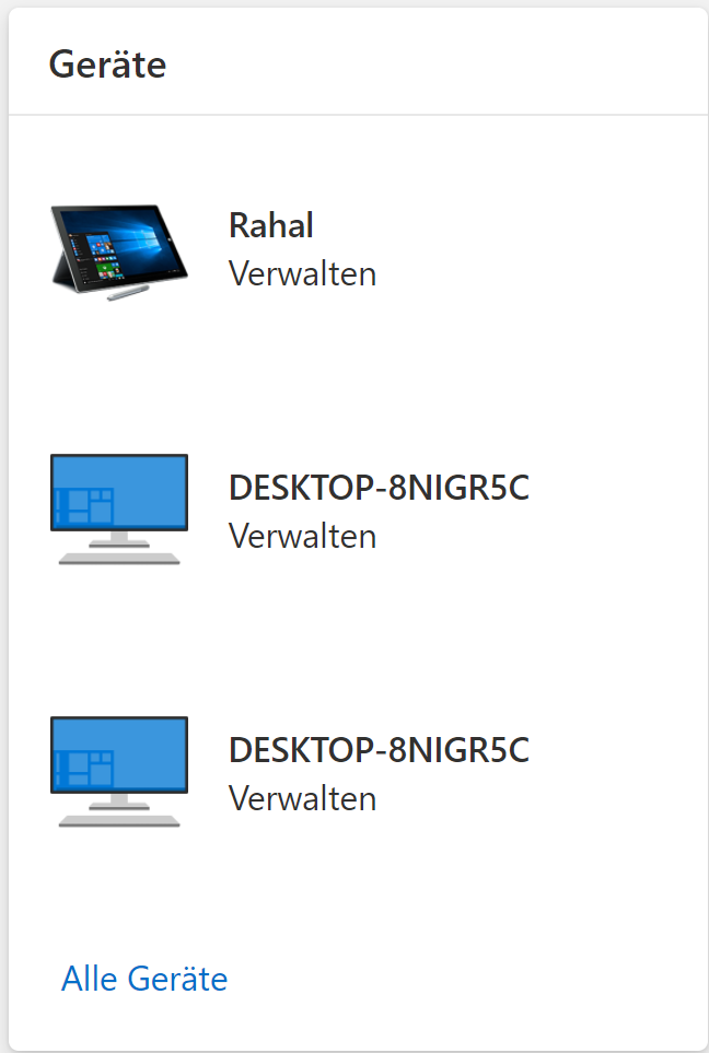

EDIT: Und die doppelte Anzeige bei den Windows Geräten:

Da sieht man normal nur das alte Gerät und das muss man anklicken. "Dies ist das aktuell verwendete Gerät."
Das ist ein wenig Chaotisch beschrieben, weil User oft Ihr neues Gerät (Mainboard) da suchen.

Das Problem ist, dass bereits bei Schritt 2 es nicht weiter geht:
  1. Wählen Sie die Schaltfläche Startund dann Einstellungen > Update und Sicherheit > Aktivierung > Problembehandlung aus. Von der Problembehandlung wird eine Meldung angezeigt, dass Windows nicht auf Ihrem Gerät aktiviert werden kann.
    Aktivierungseinstellungen öffnen
  2. Wählen Sie Ich habe kürzlich die Gerätehardware geändert und anschließend Weiter aus.
Wie du an dem Screenshot weiter oben sehen kannst gibt es die Option "Ich habe kürzlich die Gerätehardware geändert" nicht.

Zusätzlich habe ich kein Kästchen "Dies ist das aktuell verwendete Gerät. " Ich habe überhaupt keine Kästchen, ich kann nur über ein Dropdown Menü auswählen, ob ich Support und Zubehör oder das Gerät entfernen möchte.

Die Problembehandlung liefert ausschließlich die oben genannte Fehlermeldung:
https://www.computerbase.de/forum/attachments/win-activation-png.1089090/
Deswegen auch keine "Ich habe die Hardware geändert" Option und keine Box für Häkchen. Deswegen das ganze Hin und Her mit IPv6 und so.
