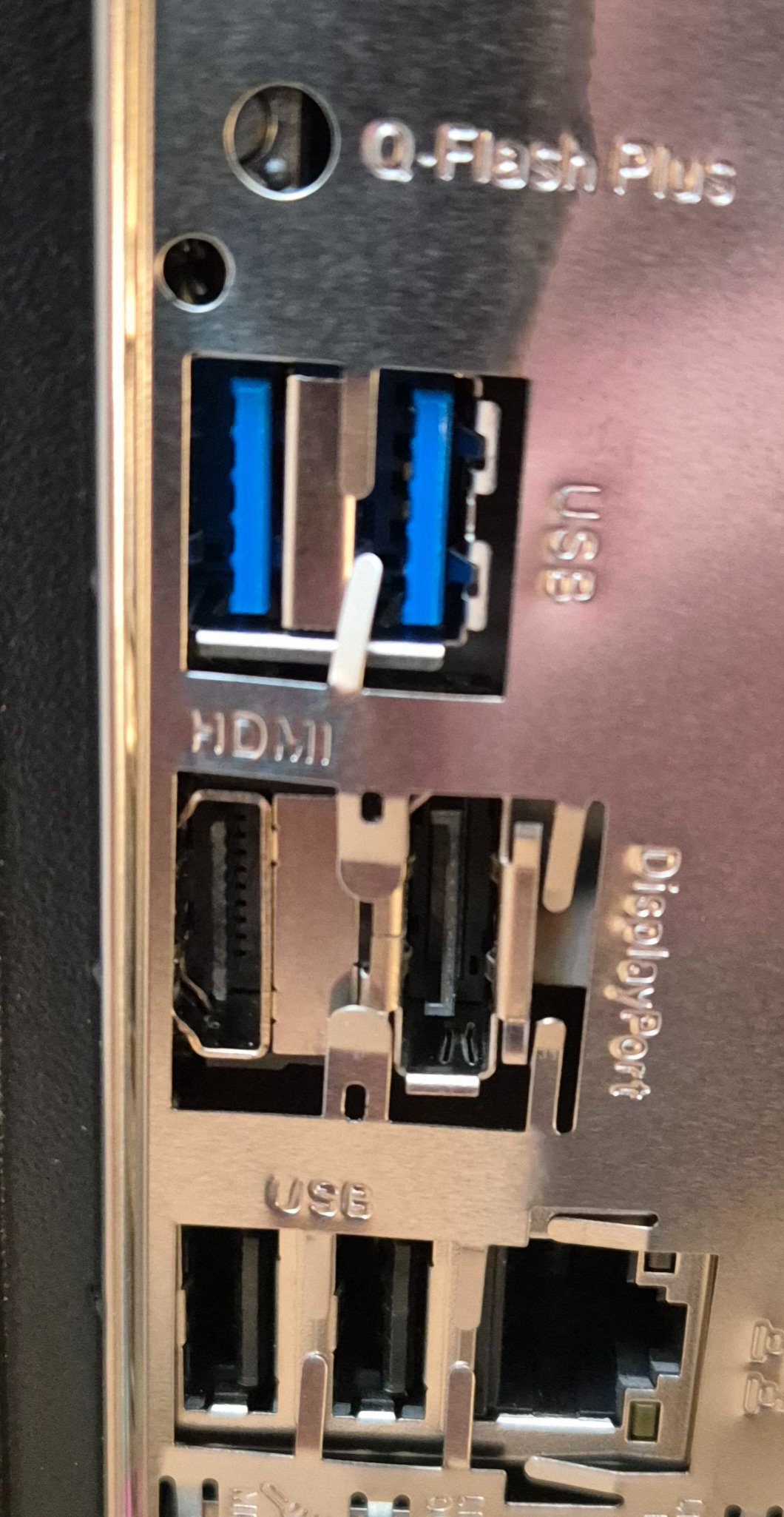

Ich bin es nochmal.
Es scheitert schon daran, dass der HDMI Stecker nicht reinpasst. Die Blende verdeckt den Stecker. Soll ich das jetzt zurecht biegen? Ich weiß nicht. Sieht für mich so aus, dass der Rechner nicht getestet wurde.

Für mich sieht das so aus als wär das Board nicht ganz korrekt eingebaut worden. Normalerweise sollte der HDMI Poet nicht ganz so tief hängen.
Reaktionen: cyberpirate und Motorrad
Und das Blechfähnchen oben bei USB gehört da auch nicht hin.
Wurde der Rechner von einem Fachbetrieb zusammengebaut?
Das Board sitzt zu weit "unten" (vor allem in Richtung der Q Flash Plus- Taste hin) und zu weit hinten im Gehäuse. Die federnden Blechfähnchen sollten alle an passender Stelle ordentlich gegen die Metallflächen der I/ O- Ports drücken.

Eher sitzt das Mainboard zu tief, fehlen vielleicht die Abstandshalter zwischen Gehäuse und Mainboard bzw. ist das Mainboard bei allen Löchern verschraubt?

Zurück mit dem Desktop mit Mängelhinweis und schriftl. Aufforderung zur Nacherfüllung.

Der Rechner ist von Kraft PC und wird direkt oder über Ebay, Mediamarkt, Saturn und Kaufland vertrieben. Gute Komponenten, war sehr gut verpackt. Der Laden und die Rechner haben durchgängig sehr gute Bewertungen. Ich kann den Grund nicht erkennen, aber wie ihr schon sagt, die Anschlüsse passen alle nicht. Die Blende selbst hat im Gehäuse kein Spiel. Alle Mainboard Schrauben sind festgezogen, Abstandhalter kann ich im eingebauten Zustand nicht erkennen.
