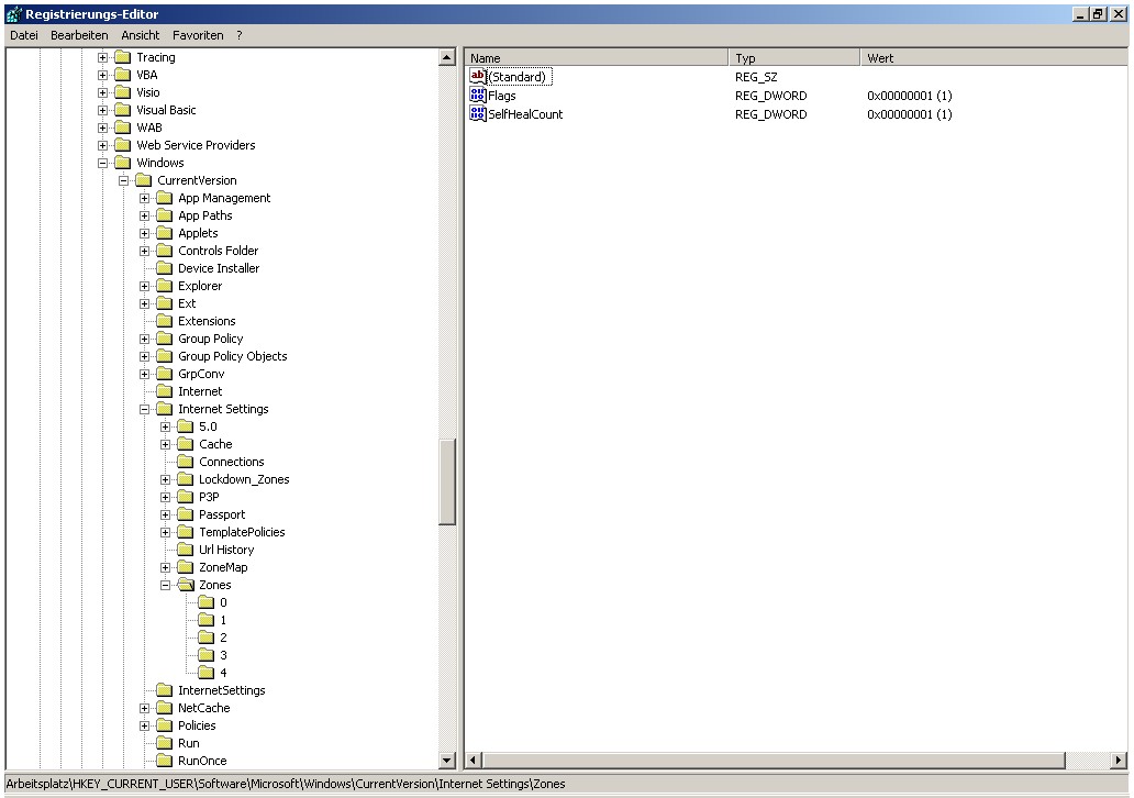

Das Problem, dass er hat, ist, dass er sich nicht mehr an Windows anmelden kann bzw. sein Profil nicht geladen wird, und somit er keine Einstellungen mehr vornehmen kann.
Das heißt, er muss seinen PC in den abgesicherten Modus hochfahren, dies kann er beim starten von XP mit der Taste F8 regeln. Meldet er sich dort lokal an, muss er den Registrierungseditor ueber Start -> Ausfuehren -> regedit oeffnen, und folgendes DWORD auf "1" setzen.
Hkey_Current_User\Software\Microsoft\Windows\CurrentVersion\Internet Settings\Zones\Flags
Vielleicht hilft dir dieser Tip ja weiter.
Funktioniert leider nicht.
