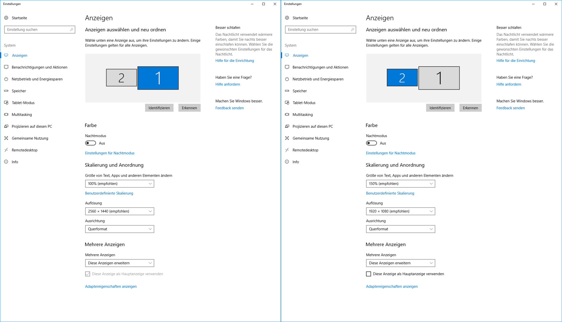

Wie sehe ich, ob eine Anzeige aktiviert ist?
Anbei die Einstellungen
*edit: Wenn ich den PC starte, wird kurz das Mainboardbild auf dem TV angezeigt. Die Verbindung funktioniert also. Nur unter Windows kommt kein Bild an.
Scheint aktiviert zu sein, sonst würde da nichts stehen. ^^
Geht nur das erweitern nicht?
Oder kriegst gar keine Anzeige auf den Fernseher? (auch nicht, wenn du auf den Fernseher alleine als erste oder zweite Anzeige zugreifst?)
Sind immerhin zwei verschiedene Auflösungen.
Funktioniert zwar bei mir (hab exakt das selbe am laufen), aber man weiss ja nie.^^
