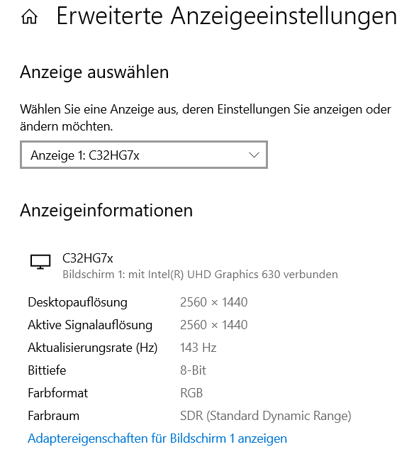

ich bräuchte jetzt doch nochmal Experten-Hilfe. Grund ist, dass ich meinen neuen Büro-Monitor mit WQHD auf 144 Hz. betreiben möchte. Laut Anzeige von Windows (Bild) läuft der auch mit 143 Hz. Der schöne Monitor ist in gewisser Weise Resultat der guten Beratung hier, unter anderem durch @benneq

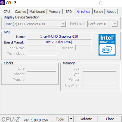

Ja, hier steht noch eine Fehlerdiagnose aus, doch das nur am Rande. Ich würde gerne erstmal klären: Kann ich eine Inkompatibilität von „WQHD mit 144Hz.“ und meiner Hardware - Fujitsu Board (D3600-A1, Bild) + Grafikeinheit (intel UHD Graphics 630, Bild) – ausschließen?

Diese Aussage steht im Widerspruch zu dem Umstand, dass mein Monitor mir WQHD und 143Hz. zu laufen scheint, wie der Screenshot oben zeigt!
Die Grafikeinheit des Systems ist übrigens Intel UHD Graphics 630 (Screenshot), das Board ist das Fujitsi D3600-A (Screenshot).

beides stimmt. Die Symptome die du beschreibst können auftreten, wenn die Grafikkarte die geforderten Spezifikationen bzw. Einstellungen nicht korrekt unterstützt.
Die Grafikkarte ist so gesehen damit überfordert. Dann kommt es zu Problemen bei der Darstellung. Hast du einmal ausprobiert, die Hz runterzuregeln? Also auf 120 oder 100? Was sagen denn die Spezifikationen von der Grafikkarte wie viel Hz sie bei welcher Auflösung schafft.
Die nächste Sache könnte noch das Kabel sein, hast du das dabei liegende genommen oder dir eins gekauft? Ich hatte in der Vergangenheit immer Probleme mit den Kabel die dabei lagen.
Dir auch schöne Weihnachten.
prinzipiell kann der UHD630 2560x1440@144 Hz. ausgeben. ABER: es muss auch korrekt vom Mainboard unterstützt werden. Laut Fujitsu dann eher nicht. Es kann funktionieren, weil es der Chip kann, aber sie garantieren es nicht, weil sie es weder bewusst implementiert, noch getestet haben. Zudem kann es auch an einer Inkompatibilität von Monitor, Kabel und Board liegen. Testweise kannst du die Bildwiederholfrequenz ja mal auf 72 oder 60 Hz. senken und schauen was passiert.

Was für ein DP-Kabel verwendest Du? Schon mal probiert, es auszutauschen? Und wie Wu134 es korrekt sagt, wenn das Mainboard die Ausgabe nicht unterstützt, hast Du hier leider Pech.
Was wird überhaupt als Intel Grafiktreiber verwendet ? In der Vergangenheit gab es einiges zwecks der Intel Treiber. Aktuellen von Intel laden, installieren, Einstellungen im Treiber machen und berichten.

Schau man sich im Netz die Daten zu der 630 an, dann scheinen 60Hz über DP nur möglich zu sein.
Finde ich verwirrend was da Intel ausgibt.
Ist das sicher? Sieht das nochjemand so?
Die Aussage von Fujitsu war "das kann die CPU nicht", womit wohl die iGPU bezeichnet werden sollte.

Ich müsste jetzt klären: Kann der Rechner die 2560x1440@144 Hz nicht wegen Grafikchip oder wegen Mainboard?
Werde parallel ein anderes DP-Kabel testen.
Und dann: Das "Aufhängen" im Betrieb währens Office-Anwendungen ist keine Grafik-Symtomatik oder doch?
Hattte es jetzt so verstanden, dass nur das "sehr zögerliche finden" des DP-Signals durch den Monitor nach Einschalten bzw. Neustart auf das Grafikproblem hinweist. Richtig?
