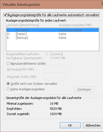

Bei diesem System , an dem ich im Moment sitze und arbeite, ist die Ausagerungsdatei mal gerade nur 1GB groß - verbauter RAM = 16GB
und wie man sehen, die Auslagerungsdatei wird vom System verwaltet. :)
