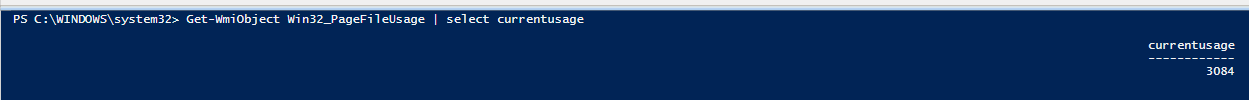

Weil 32 Bit Programme schlicht und einfach nur 4 GB physischen Speicher adressieren können, aber in der Auslagerungsdatei zusätzlich noch Platz allokieren dürfen. Das hat sich auch bei Windows 10 nicht geändert.RalphS schrieb:Hm? Wegen PAE? Was hat denn das mit phys vs. virt Speicher zu tun? Da machst Du mich glatt neugierig... aber paßt glaub ich hier nicht ganz hin.
Und die Auslastung der Auslagerungsdatei lässt sich ganz einfach mitloggen:
Live in der Powershell, gleichzeitig noch in eine Textdatei ausgegeben.

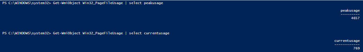

Man könnte übrigens, statt "CurrentUsage", auch "PeakUsage" abfragen - dann hat man immer gleich den Wert der höchsten Auslastung zur Hand.K3ks schrieb:

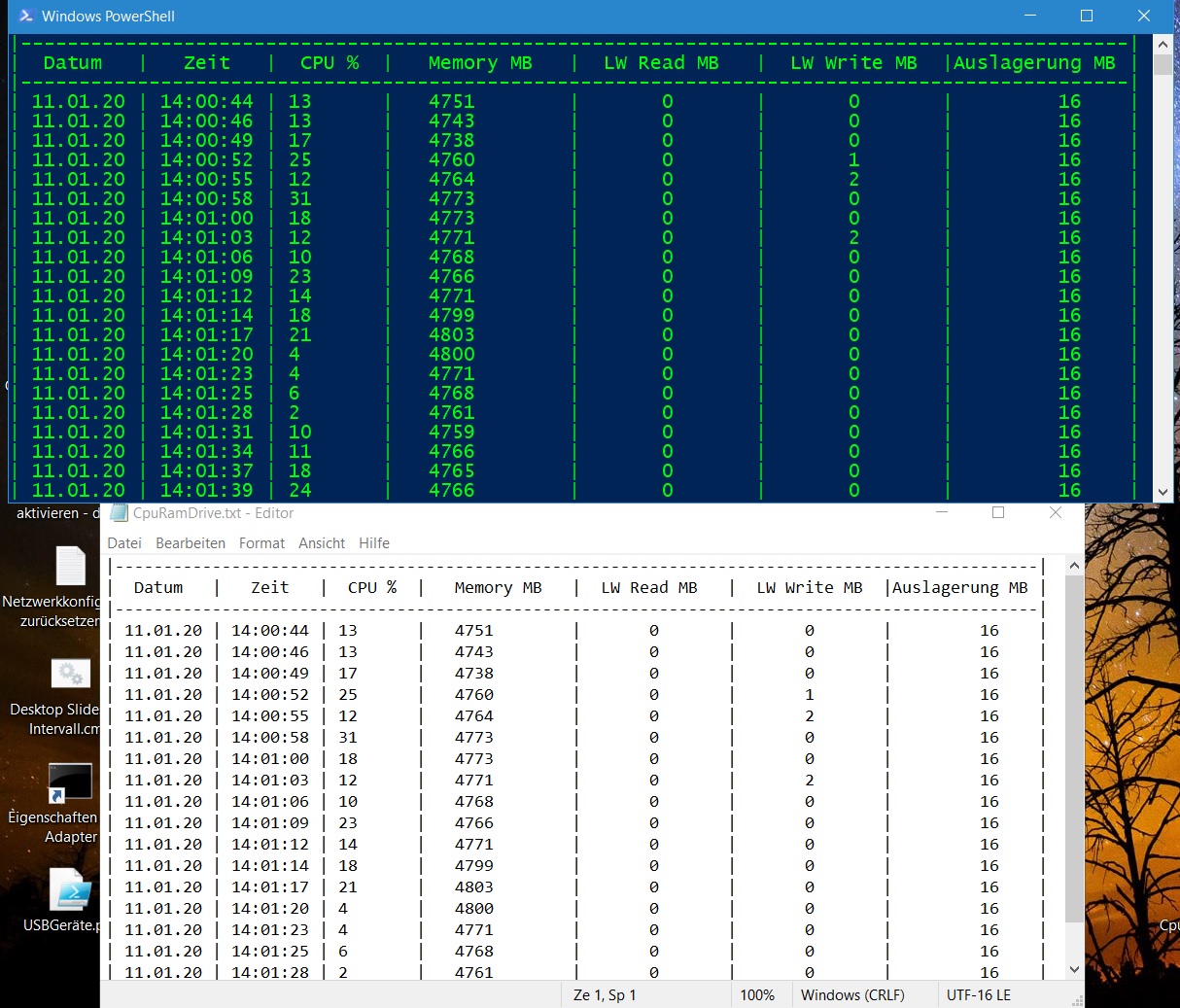

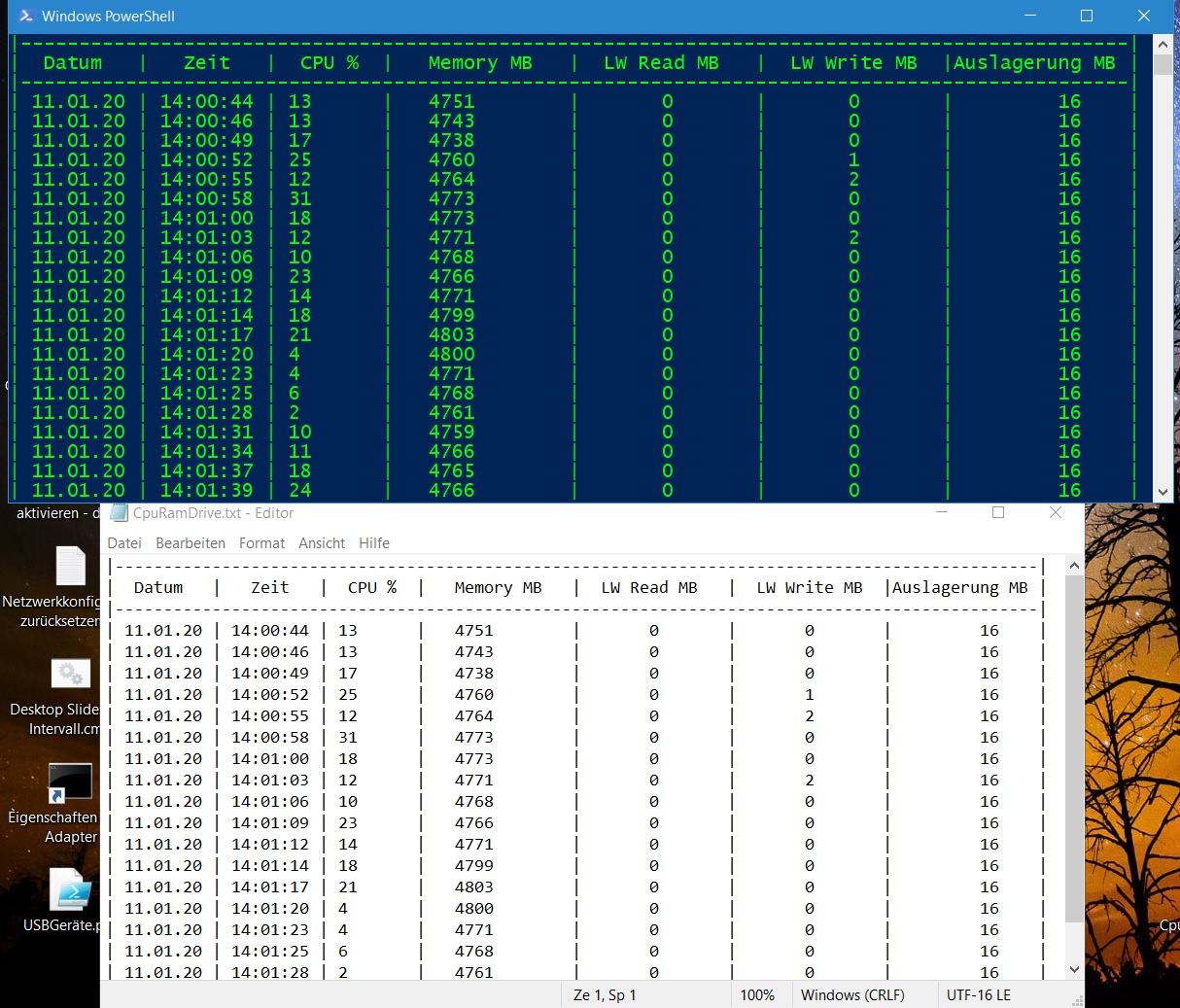

Dann beobachte das doch einfach mal laufend:
Das Script gibt Dir die Auslastungen von CPU, Speicher, Disk lesen und Disk schreiben, aktuelle Nutzung und höchste Nutzung der Auslagerungsdatei fortlaufend im Fenster und in die Datei CpuRamDrive.txt auf dem Desktop aus - bis Du eben das Powershellfenster schliesst. Man könnte auch noch die Grösse der Auslagerungsdatei mit loggen lassen.
Code:
$Endless = 1
$Dateout = " Datum "
$Timeout = " Zeit "
$Prozout = " CPU % "
$Ramout = "Memory MB"
$DriveR = "LW Read MB"
$DriveW = "LW Write MB"
$Pageout = "Auslagerung MB"
$Pageoutmax = "Auslagerung Max"
$Out = "$env:userprofile\desktop\CpuRamDrive.txt"
$Line = "|---------------------------------------------------------------------------------------------------------------|"
$Header = "| $Dateout | $Timeout | $Prozout | $Ramout | $DriveR | $DriveW |$Pageout |$Pageoutmax|"
Write-Host -Foregroundcolor Green $Line
Write-Host -Foregroundcolor Green $Header
Write-Host -Foregroundcolor Green $line
Write-output $Line | out-file $Out -append -noclobber
Write-output $Header | out-file $Out -append -noclobber
Do
$Date = get-date -format dd.MM.yy
$Time = get-Date -format HH:mm:ss
$CPU = (gwmi win32_perfformatteddata_perfos_processor -filter "name='_total'").percentprocessortime
$Mem = (gwmi win32_perfFormatteddata_perfos_memory).committedBytes
$Mem = [math]::truncate($Mem/1MB)
$LwRead = (gwmi win32_perfformatteddata_perfdisk_logicaldisk -filter "name='_total'").diskreadbytespersec
$LwRead = [math]::truncate($LwRead/1MB)
$LwWrite = (gwmi win32_perfformatteddata_perfdisk_logicaldisk -filter "name='_total'").diskwritebytespersec
$LwWrite = [math]::truncate($LwWrite/1MB)
$Pageout = (gwmi win32_pagefileusage).currentusage
$Pageoutmax = (gwmi win32_pagefileusage).peakusage
$Colmn = "| $Date | $Time | $CPU | $Mem | $LwRead | $LwWrite | $Pageout | $Pageoutmax |"
Write-Host -Foregroundcolor Green $Colmn
Write-output $Colmn | out-file $Out -append -noclobber
Sleep 0
While ($Endless = 1)
