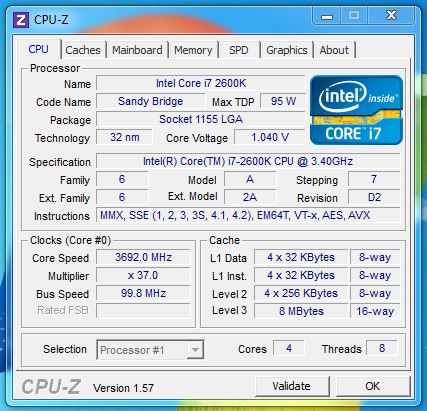

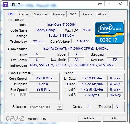

Habe noch 2 CPU-Z Screens reingesetzt, das eine zeigt den verlauf mit fehler (das mit weniger spannung) und das andere den verlauf ohne fehler.

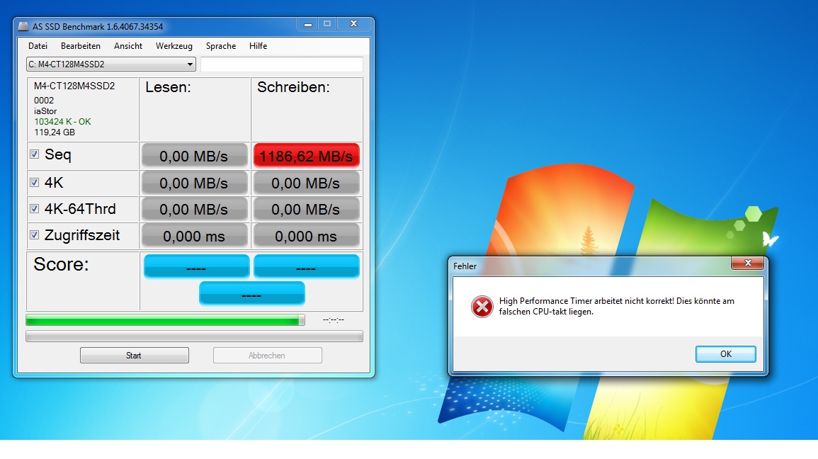

Einen Screen noch während des fehlers als ich einfach mal AS SSD zum testen reingestellt habe

Teste was passiert wenn du den CPU Takt im Bios fest einstellst und alle Stromsparrfunktionen deaktivierst.
Schreib auch die gesamte HW auf...
