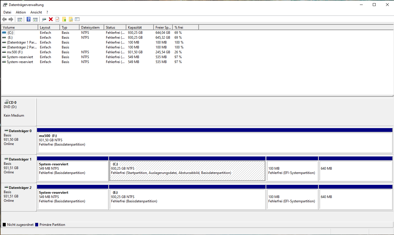

ich habe mir vor kurzem eine zweite NVME-SSD (P5 Plus) geholt und diese in den ersten M2-Slot eingebaut (wegen PCIE 4). Meine bisherige Boot-NVME (970 Evo) ist in den zweiten M2 gewandert. Eine MX 500 ist noch via S-ATA angeschlossen.

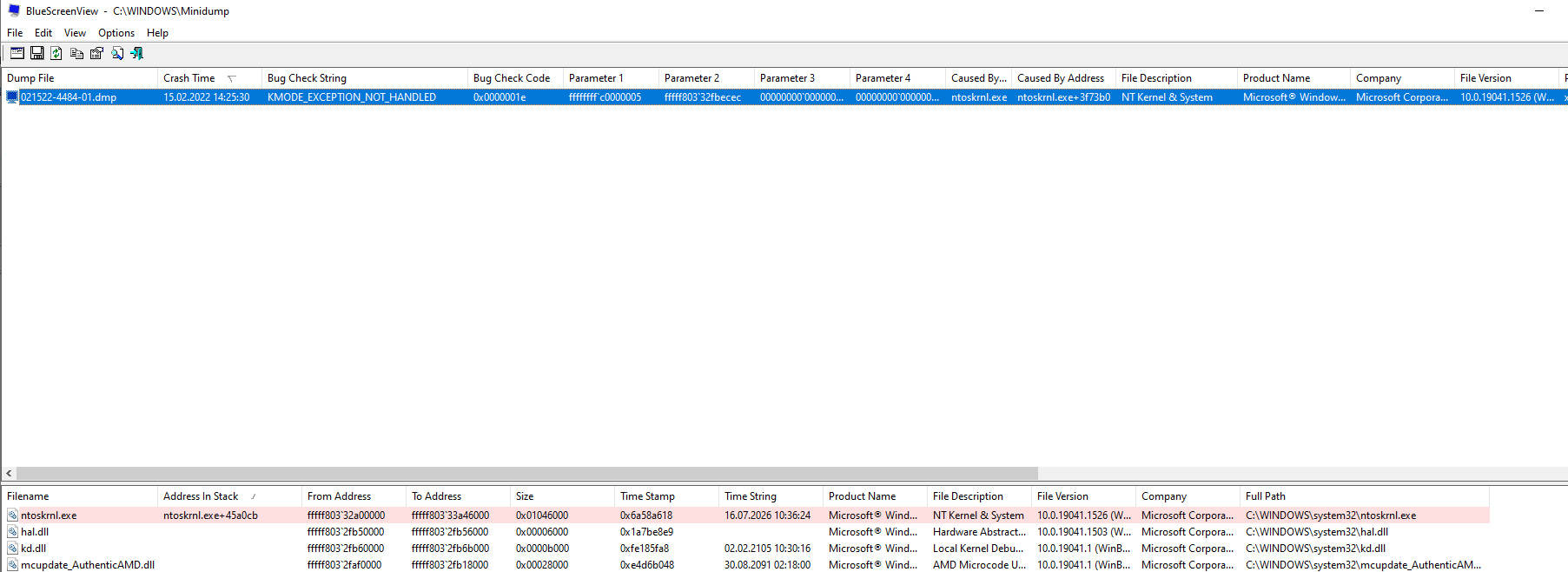

Um einer Neuinstallation von Win10 und meiner Programme zu entgehen, habe ich die 970 auf die P5 geclont. Soweit, so gut. Nach dem Neustart und der Wahl der P5 als primäres Boot-Laufwerk bootet diese direkt in einen BSOD. Blue Screen View sagt dazu folgendes:

Da kannst du den Fehler selber sehen. Oder?

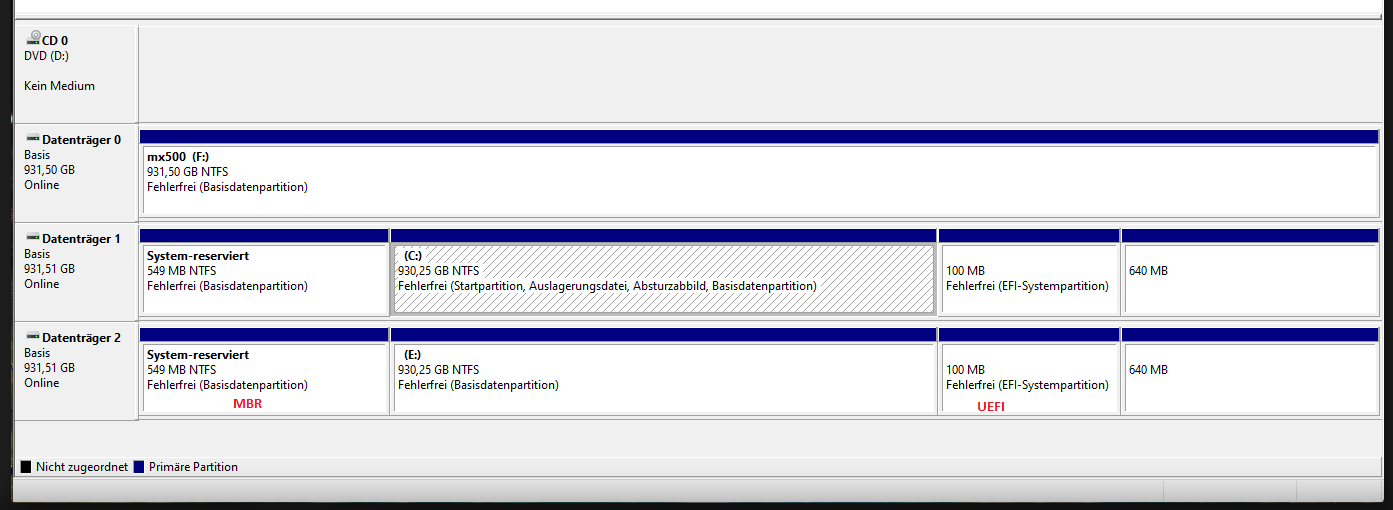

Da ist 2 mal Windows installiert. Da kommt der Bootmanager durcheinander, welches er denn nun starten soll.
Und dann noch 550 MB von einer MBR Installation, und 100mb EFI von einer UEFI Installation?
War da mal Windows im Bios/MBR Modus installiert?

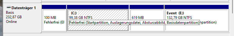

So sollte es aussehen.

Silver Server schrieb:
Im Ordner C:/Windows/minidump
befinden sich die Informationen zum blue screen.
Die letzten fünf Files auf den Desktop kopieren.
Mit rar oder zip verpacken.
Hier im Forum hoch laden.
Da ist nur das ein file drinnen. Ich lade das mal hoch :)
