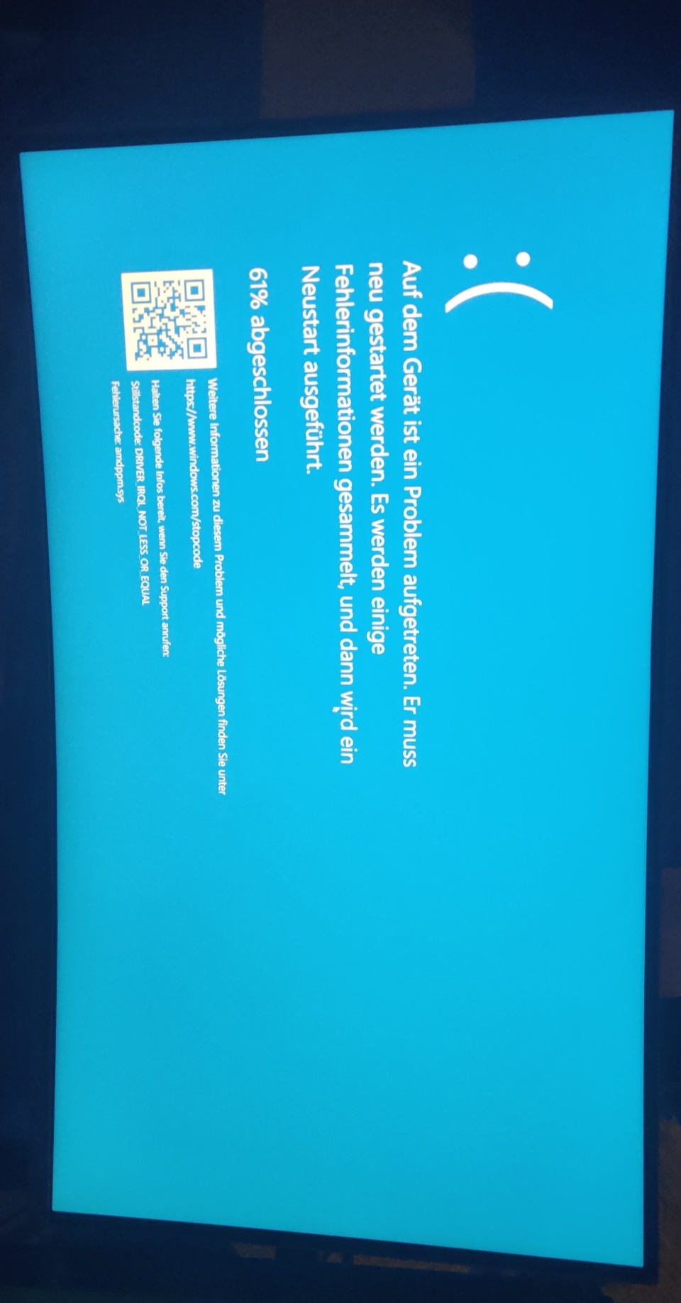

Habe die Teile immer einzeln ausgetauscht und versucht den PC neu zu starten aber direkt nach dem Starten kam immer ein Bluescreen.
Im Anhang sind die abfotografieren fehlermeldungen

So weit komme ich gar nicht mehr ich kann nicht auf meine Ordner oder Dateien zugreifen, da ich direkt einen Bluescreen bekomme.
Ich komme höchsten noch ins bios

ich habe außerdem noch jede bluescreenfehlermeldung abfotografiert und häufig hatte ich: critical Prozess dies, attempted write to readonly Memory, clock whatchdog timeout, kernel auto boost lock acquisition with raised irql, kernel Security Check failure
