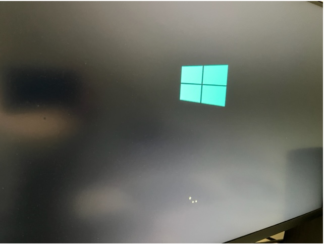

Ich habe vor ca. 2-3 Monaten Mainboard, CPU und Speicher gewechselt und eigentlich keine größeren Probleme gehabt.
Seit ein paar Wochen passiert es, dass morgens beim ersten Hochfahren der Windows-Ladebildschirm unendlich lange lädt, siehe Bild:
Wenn ich dann einen Hard-Reset mache und den Rechner erneut starte läuft es den ganzen Tag problemlos, egal wie oft ich hoch- und runterfahre.
Woran kann das liegen?
Danke vorab!
Hast Du den Energiesparmodus "Save to Disk" an. S5 Glaube ich. Schalte den mit "Powercfg - h off" aus. Das ganze als Administrator in der CMD. Dann herunterfahren und wieder starten.

Solch eine Datei war nicht vorhanden. Lediglich eine swapfile.sys (16 MB) und die pagefile.sys (5 GB).
Ich habe das Powercfg -h off dennoch im CMD eingetippt und neu gestartet. Morgen früh werde ich berichten.
Dann war der Hibernatemodus vermutlich schon aus.
Ja scheint wohl zu sein.
Crystal Disk zeigt keine großen Fehler (94-100% und Status „sehr gut“ bzw. „Gut“).
Memtest mache ich gerade um sicher zu gehen, dass es nicht am neuen RAM liegt.
Habe hier im BIOS das XMP - Gear 1 aktiviert. Hatte zu Beginn keine Probleme mit sich gebracht, kann das ein Problem sein?
Was kann das denn noch sein?
Ich habe im Bios „Hochfahren per Usb“ aktiviert um mit der Tastatur starten zu können.
Das sollte kein Problem sein, oder? 🤔
EDIT: Memtest hat nach 4 Stunden keinen Error ausgewiesen. Also SSDs oder RAM wird es wohl nicht sein.
Wäre auch komisch, passiert ja auch nur einmal beim ersten Hochfahren.
Echt komisch...
Hochfahren per USB sollte kein Problem sein. Es kann alles sein. Ist der lange Anmelde Bildschirm vor der Anmeldung oder danach?
Hast du nach dem Wechsel des Boards und CPU neu installiert?
@SSD960
Vor der Anmeldung.
Nein, keine neue Windows-Installation, da ich von Intel zu Intel gewechselt bin.
Aus Erfahrung weiß ich das es nach dem Wechsel immer wieder Probleme gibt. Setz doch mal das BIOS zurück wenn es immer noch Probleme gibt und lasse mal im Gerätemanager die unbekannten Geräte bzw. alten Anzeigen.

Leider heute Mittag beim 2. Hochfahren wieder passiert.
Echt komisch woran das wohl liegen mag??
Ich werde deine obere Anleitung heute Nachmittag mal teste.
Danke dir für den Link
EDIT: In der Windows-Ereignisanzeige steht, zu dem Zeitpunkt als das Hochfahren heute einfach nicht erfolgte, folgendes:

Ich weiß nicht wie man das genau lesen kann, es wird aber als rot-markierter "Fehler" angezeigt.
Ggf. kann ja jemand etwas mit dieser Meldung anfangen?
Fährst du den Rechner jedesmal komplett runter? Wie sieht es denn mit dem S3 (Save to Ram) aus? Verhält sich der PC dann genau so?

Kann ich verstehen aber das Problem ist nicht einfach zu lösen. Sind eigentlich alle Treiber auf den neusten Stand? Hast Du die mal die ausgebleneten Geräte anzeigen lassen?
