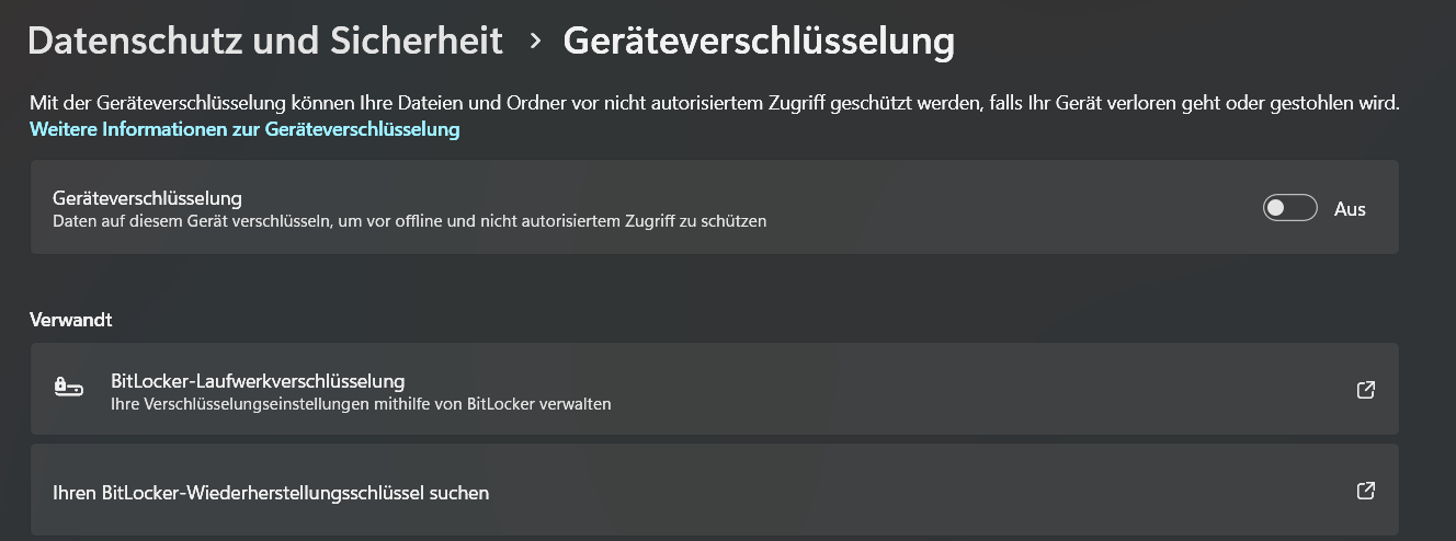

Hattest du W11 Home? Falls ja, dann ist die Geräteverschlüsselung aktiv gewesen (per Default), das hättest du entweder entfernen müssen oder den Key exportieren/ausdrucken.
Das gilt natürlich auch für W11 Pro (bei Gerätverschlüsselung).
Alternativ kann man Bitlocker aktivieren, dann wird aber beim Start des PCs bereits ein Key angefordert. Hierbei handelt es sich dann um Laufwerkverschlüsselung.
Heimtückisch ist die Gerätverschlüsselung, die einfach so bei der Installation aktiv sein kann ohne das der werte Anwender das bemerkt und dann ist Kind in den Brunnen gefallen.
Nachsehen kann man immer unter Datenschutz und Sicherheit --> Geräteverschlüsselung
