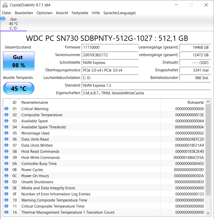

@BmwM3Michi das habe ich bereits, sieht auch alles gut aus.
