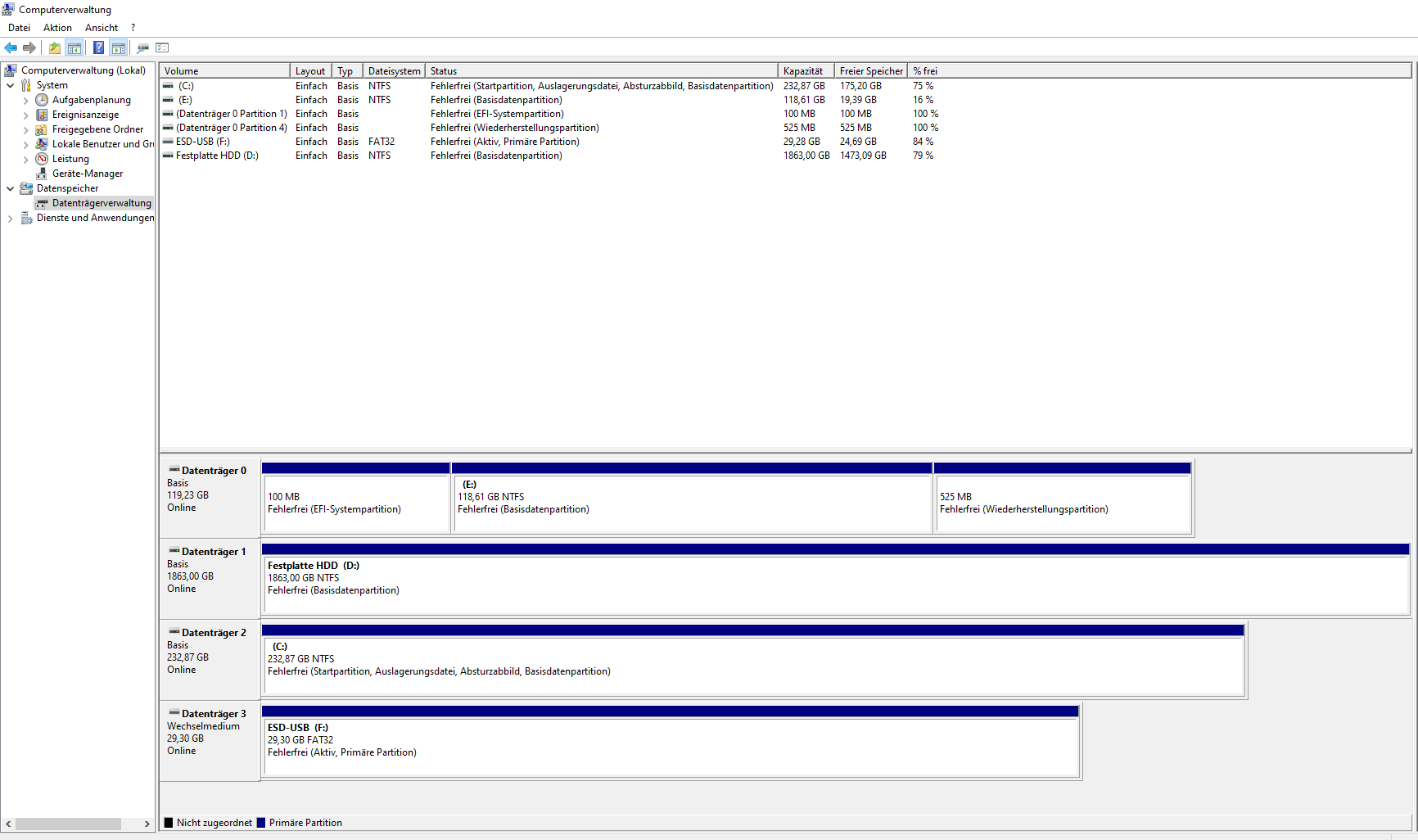

ich habe nun seit langer Zeit schon das Problem, dass mein PC nicht mehr richtig hochfährt. Irgendwas war wohl an der Startreihenfolge falsch. Alle möglichen Dinge (fixboot etc.) haben nicht funktioniert, daher habe ich eine neue Intenso-SSD gekauft und auf diese ein neues Windows installiert. Und siehe da: der Boot klappt endlich. Viele Programmdaten musste ich nun neu importieren oder ganz neu installieren, aber zumindest kam ich wieder an meinen PC. Ich wollte nun eigentlich die alte Samsung SSD (120GB) ganz entfernen, denn das Windows und mittlerweile auch die wichtigsten Daten sind auf der neuen und größeren Intenso-SSD (232GB). Doch wie auch immer muss mir ein Fehler unterlaufen sein, denn der PC startet nur wenn beide SSDs angeschlossen sind. Ich kann eine der beiden Festplatten abziehen und schon klappt nichts mehr. Ich habe einen Screenshot aus der Computerverwaltung angehangen, daraus ist erkennbar, dass auf dem Datenträger 0 (alte Samsung SSD) offenbar noch Partitionen enthalten sind, die zum Boot benötigt werden. Wie kann ich das nun beheben? Ich würde den PC nämlich wirklich gern nur über eine SSD laufen lassen, andernsfalls fehlen mir SATA-Anschlüsse für die Lüfter und darüberhinaus ist es ja auch einfach nur verwirrend, denn laut Explorer läuft Windows über :C also die neue SSD, nur irgendwie offenbar nicht ganz ausschließlich.
Ja, eindeutig. Die Installation fand statt als beide SSDs angeschlossen waren. So ist der Bootloader auf der alten SSD verblieben und Windows kam auf die neue.
Lösung 1: Alle Datenträger bis auf die neue SSD vom PC trennen und neu installieren.
Lösung 2: Alle Datenträger bis auf die neue SSD vom PC trennen, Windows Installationsmedium (USB-Stick mit MediaCreationTool erstellen) booten, in die Eingabeaufforderung wechseln und die Reparaturoptionen nutzen.

Du kannst in der Datenträgerverwaltung deine C-Partition um min. 100 MB verkleinern. Alle anderen Laufwerke trennen, vermeidet Fehler. Von einem Windows-Setup-Medium booten und mit diskpart und bcdboot eine neue ESP einrichten. Die Wiederherstellung kann auch repariert werden.

Lösung 2 von @dvor funktioniert, bedarf aber etwas"Erfahrung"/Mut.
Ich würde ssd128gb auf ssd250gb klonen und so sicherstellen, dass du von der ssd250gb booten kannst.
Lösungen: rescuezilla oder aus Windows bspw macrium reflect,....

Das ist völlig normal. Windows richtet sich bei der Installation nicht darauf ein, dass demnächst Datenträger entfernt werden. Die Starteinträge liegen global für alle Installationen auf einer Partition, und da kommt immer der bisherige Datenträger zum Zug.
