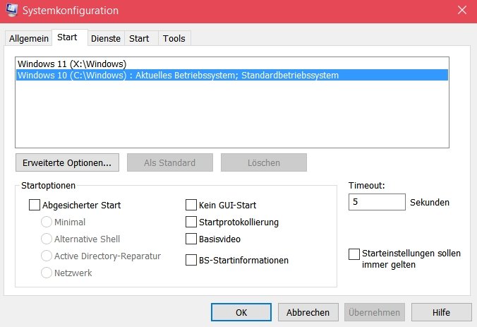

"Ausführen" MSCONFIG eingeben, sind da zwei Einträge?

Danach wie der Kollege gesagt hat mit msconfig oder EasyBCD (google) deine boatloader anpassen.

Ich kann beim booten immer auswählen ob ich W10 auf Volume 3 oder Win10 auf Volume 4 starten möchte. C ist jeweils die Partition mit dem genutzten Windows.
