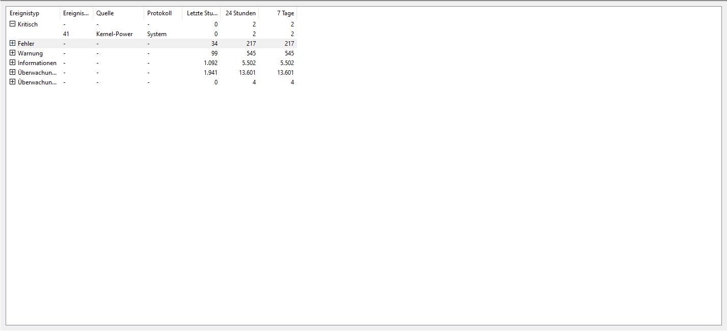

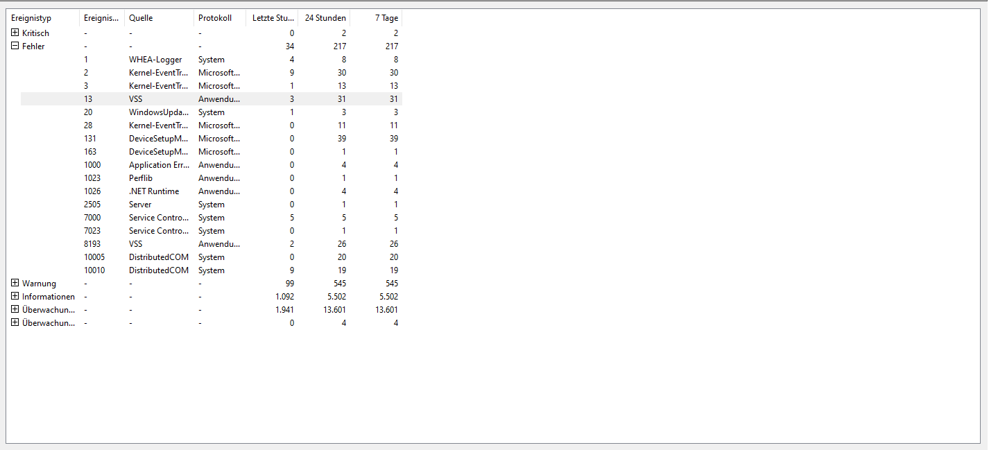

Ich habe mal Screenshots der Ereignisanzeige gemacht:
Die oberen beiden sind mit einem RAM Riegel mit SSD ohne GPU

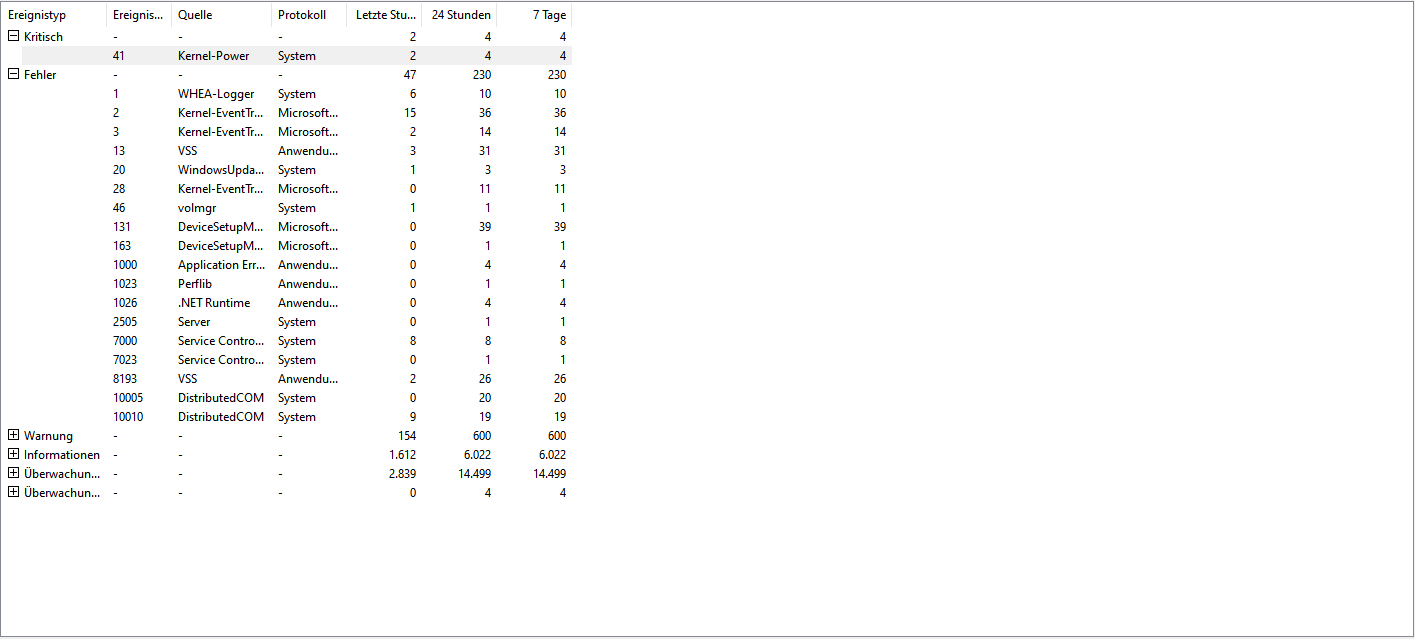

Das Untere mit beiden RAM Riegeln ohne SSD ohne GPU
