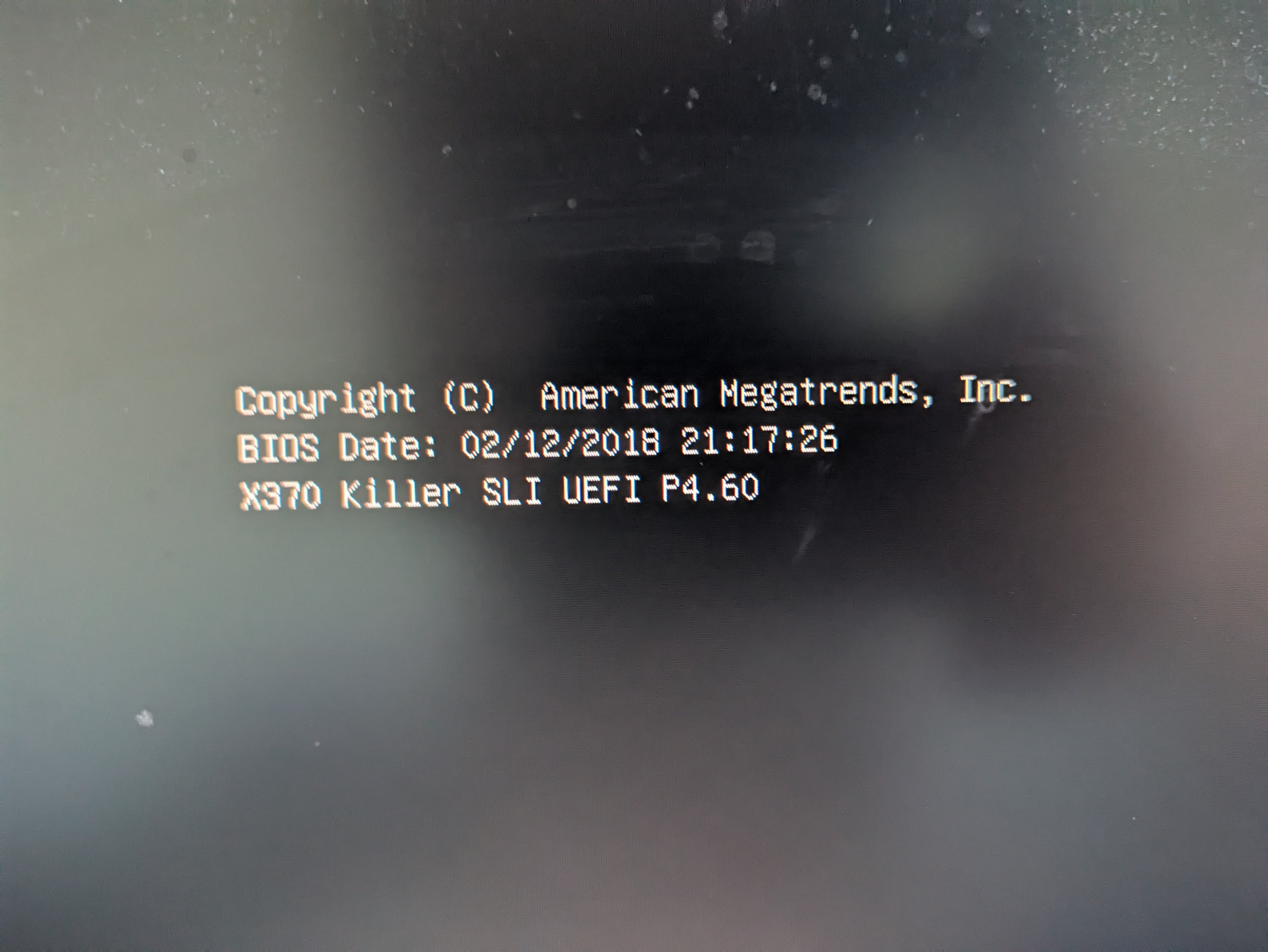

Beim versuchten Boot kommt folgendes Bild.
Ich werde auf jeden Fall mal das mit dem BIOS Update versuchen. Danke schon mal an alle für die Hilfe!

Stelle mal das Datum richtig ein. Hat die BIOS- Stützbatterie des Mainboads noch ausreichend Saft? Geht das Datum und die Uhrzeit immer wieder verloren?
Kommt dieser Screen auch, wenn du deinen Rechner ohne den Stick und ohne sonstige Platten startest?
Und nach diesem Screen kommt nichts mehr, auch nicht das BIOS- Menü?
Hast du jetzt außer den beiden SSDs noch weitere Datenträger vom Board abgeklemmt?

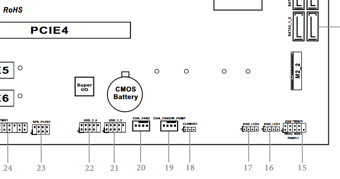

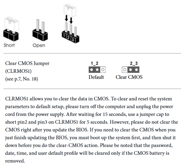

Auch wenn die BIOS Stützbatterie nicht leer ist, kannst du trotzdem mal ein CMOS clear genau nach Anleitung im Handbuch machen.
Clear CMOS Schalter hat die Positionsnummer 18.
Anleitung:

... und das BIOS vorher updaten, auf (mind.) Version 7.30, sonst wird's möglicherweise gleich wieder alles resettet.
-> https://www.asrock.com/mb/AMD/X370 Killer SLI/index.asp#BIOS
Bei den 5er- und 6-er Versionen steht zwar der Warnhinweis "ASRock do NOT recommend updating this BIOS if Pinnacle, Raven, Summit or Bristol Ridge CPU is being used on your system", aber ab der 7er nicht mehr. Da wird nur noch "Bristol Ridge CPU" ausgeschlossen, sollte also kein Problem sein.
Dein BIOS ist so uralt, das muss schon fast zu Fehlern führen.
Reaktionen: Chris>>, CountSero und Rony Erikson
Mit BIOS Version 10.41 hat die Uefi Windows Installation geklappt. dafür schon mal danke!

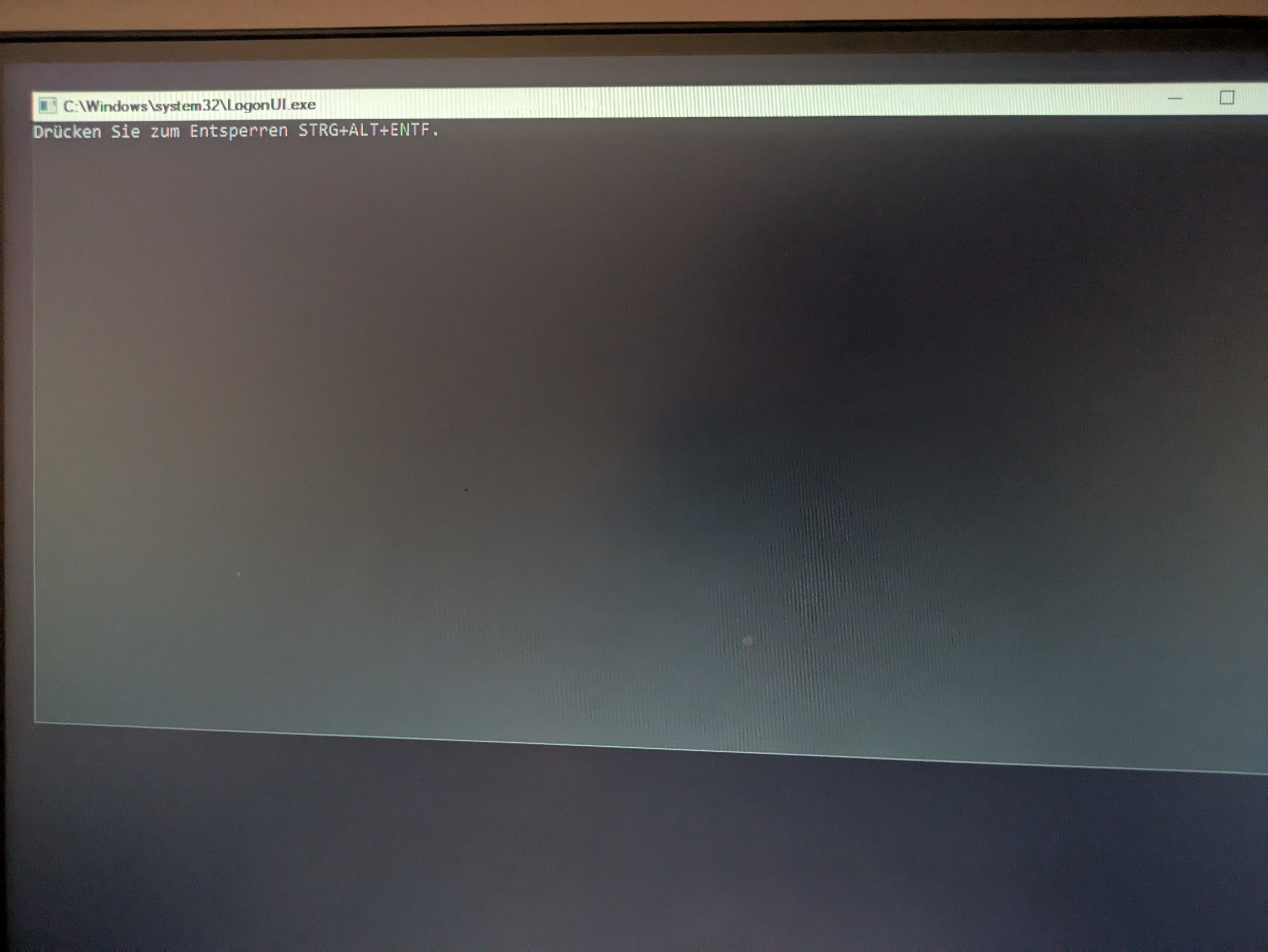

Leider bekomme ich nach Aktivierung von Secure Boot nun diese Meldung. Install Secure Boot Keys habe ich schon gemacht. Bei Eingabe von strg+alt+entf passiert gar nichts.

Hast du am System was manipuliert, mit Modding, Optimierungen, anderer "look" ...?
Bitte alle Infos zum Vorgehen usw.
Oder ist wirklich noch die nackte Neuinstallation drauf?
Tip für die Zukunft: sämtliche "Meldungen" kann man erst mal googlen ...
Ich habe am System nichts geändert. Habe lediglich CSM deaktiviert. Secure Boot aktiviert, secure Boot Keys installiert und dann neu gebootet.
Ich habe schon probiert , mir nach der Meldung noch selbst zu helfen, bin aber leider nicht fündig geworden. Tut mir leid, falls ich euch hier ein bisschen zu spamme, bin ein ziemlicher Anfänger, was das alles angeht.
Im Bios oder von Windows?
Der normale Ablauf, wie es bei mir meistens funktioniert ist: Im UEFI/Bios Secure Boot Keys löschen/reset und Windows sollte dann selbst welche anlegen. Oder lässt Secure Boot einfach aus wenn gar nichts geht. (Mehr als Bootloader verifizieren macht das auch nicht)
Reaktionen: Laie22
Hat jetzt geklappt. Habe mit aktiviertem Secure Boot und deaktivierten CSM Windows noch einmal neu installiert und jetzt bootet er ganz normal.
