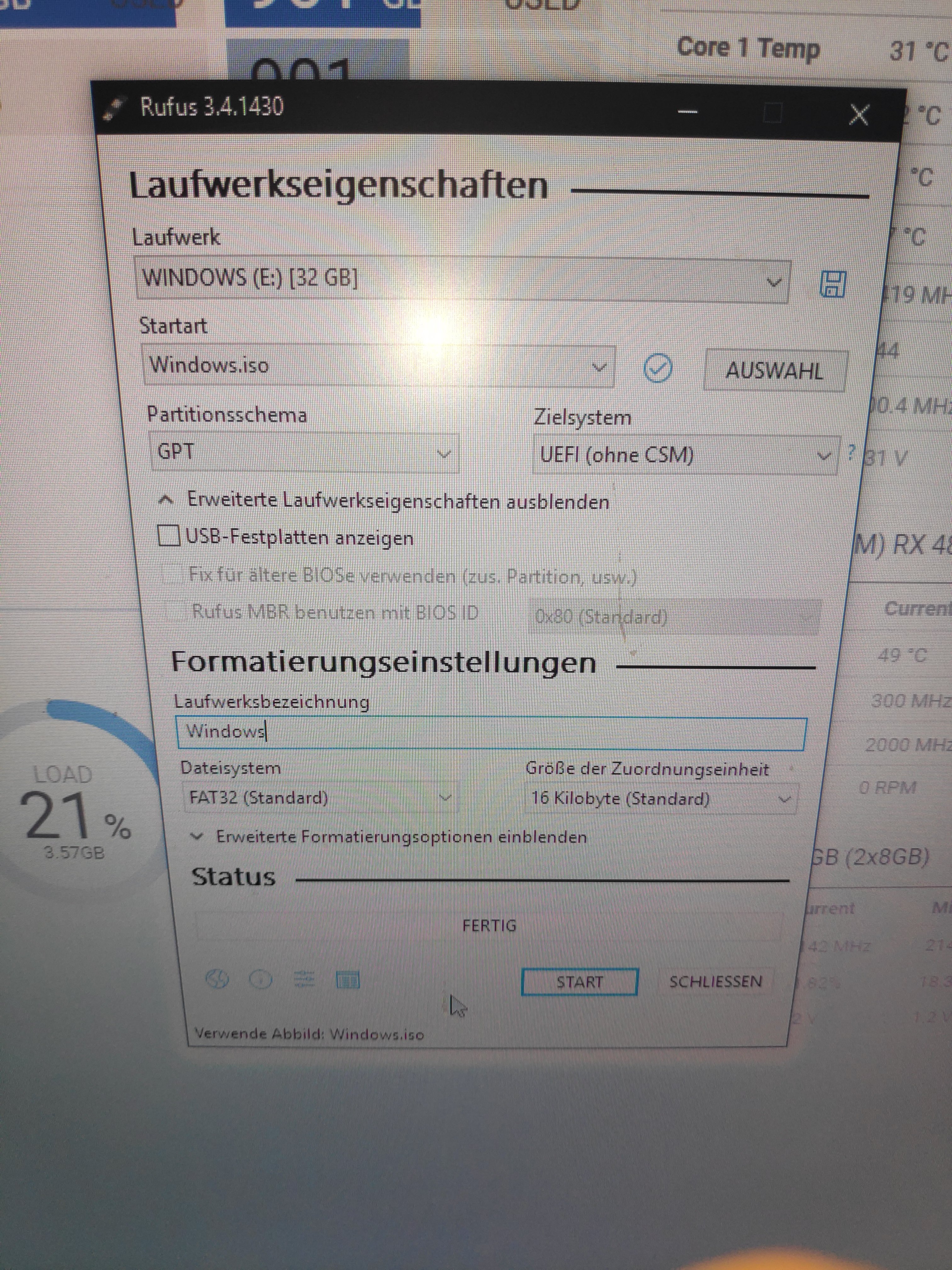

zeige mal die Einstellungen mit denen Du bei Rufus gearbeitet hast
das habe ich benutzt, habe in der zeit es geschafft windows auf meinem anderen rechner auf die ssd zu installieren wenn ich sie dann zurückbaue steht dann dort aber immer noch Select proper boot device

und was haben wir vorhin festgestellt?
Dein System kann wohl kein UEFI, warum erstellst Du dann den Stick im UEFI Mode?
Tut mir leid ich kenne mich mit BIOS und Motherboard echt nicht so gut aus und wusste nicht den Unterschied so wirklich kannst du mir raten wie ich jetzt vorgehen sollte?
