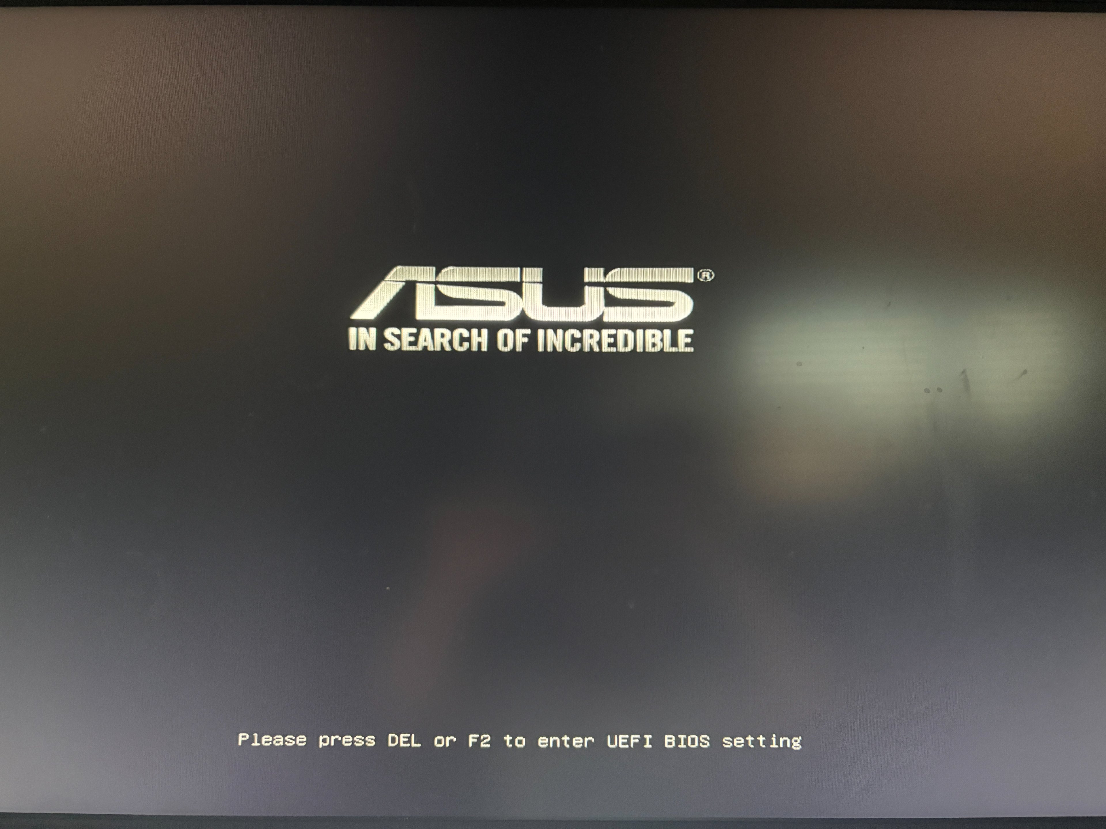

Hallo zusammen, ich habe seit kurzem das Problem, dass mein PC nicht mehr startet sondern nur in den UEFI Startbildschirm. Ich habe abends den Computer ganz normal ausgeschaltet um ihn daraufhin morgens wieder neu zu Starten. Normalerweise braucht mein PC 5-10 Sekunden bis er betriebsbereit ist. Jedoch kommt er immer nur in den Startbildschirm von ASUS. Der PC hat knapp 4 Jahre ohne Probleme funktioniert. BIOS lässt sich leider auch nicht öffnen da der PC einfriert. Ich habe folgendes schon probiert:
  • GPU Wechsel
  • RAM Wechsel
  • RAM Steckplatz Wechsel
  • Alle Festplatten entfernt
  • Alle vom Mainboard entfernt
  • USB Ports und weiteres entfernt
  • CMOS Reset
  • BISO Batterie entfernt/getauscht
  • CPU entfernt

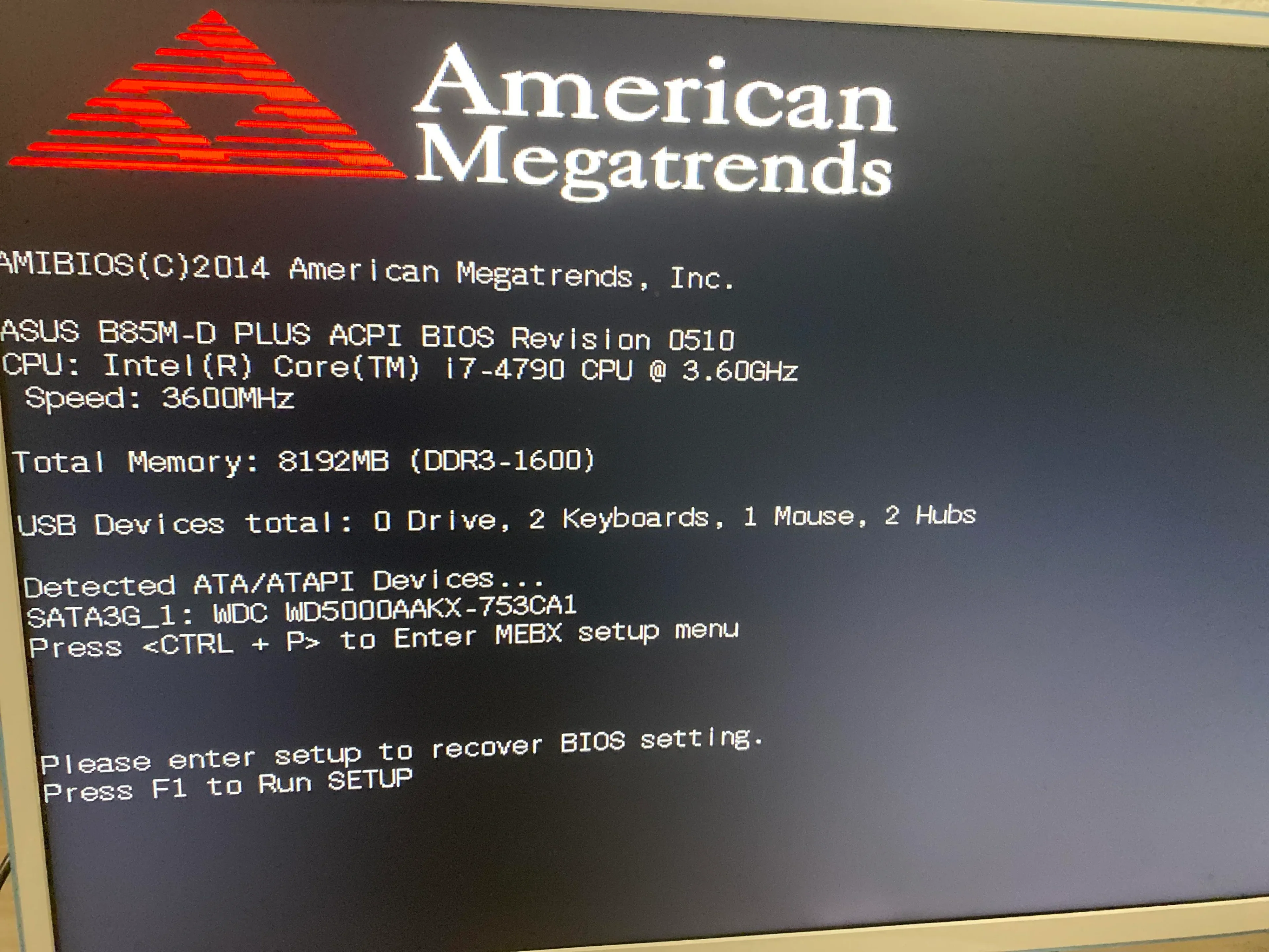

Alles ohne erfolg. Als ich die CPU wieder drauf gemacht habe kam die Meldung dass ich F1 drücken (war vermutlich Legacy) um das Setup zu starten. Nachdem ich dann ins Bios gekommen bin über F1 hat es sich wieder direkt aufgehängt. Nach einen Neustart wieder das gleiche Problem wie gehabt. Ich gehe davon aus dass das UEFI Bios kaputt ist jedoch hab ich keine Ahnung wie ich das Fixen soll wenn es immer wieder einfriert. PC hat folgende Komponenten:

Das zweite Bild vom Setup ist nur ein Beispielbild daher nicht von meinem System, da ich dort nur einmal hinkam und dementsprechend kein Bild machen konnte.

INTEL CPU oder doch AMD? Passt vom Bild her nicht zu deiner Aussage
auch zeigt das Bild 8GB RAM, du schreibst aber von 32GB. . . .
Mist, muss ich wohl auch editieren (wegen des Beispielphotos)
wer lesen kann ist klar im Vorteil :-)
Wie gesagt, das zweite Bild vom Setup ist nur ein Beispielbild daher nicht von meinem System, da ich dort nur einmal hinkam und dementsprechend kein Bild machen konnte. Und es ist wie beschrieben ein AMD Prozessor

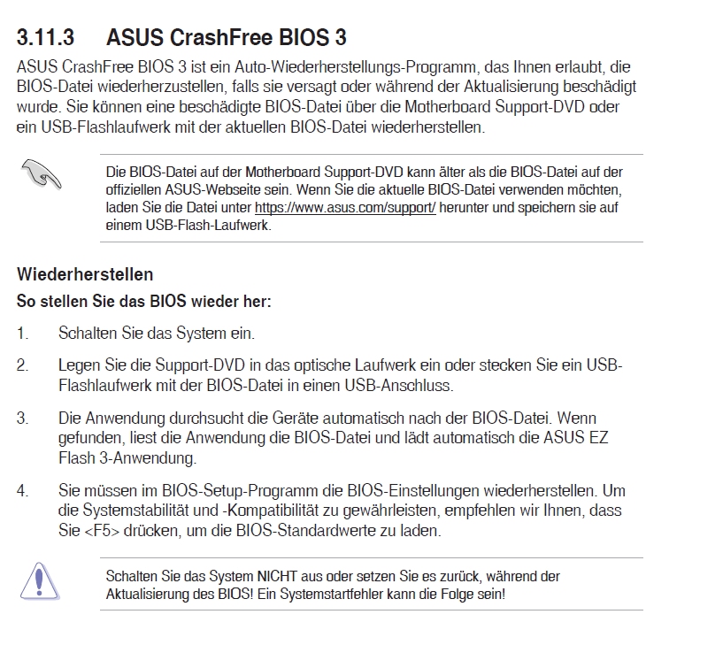

Hi, dein Board hat leider kein BIOS-Flashback. Oder eine ähnliche Möglichkeit das EFI blind zu flashen. Eventuell wäre das etwas worauf man beim Neukauf achten könnte.
