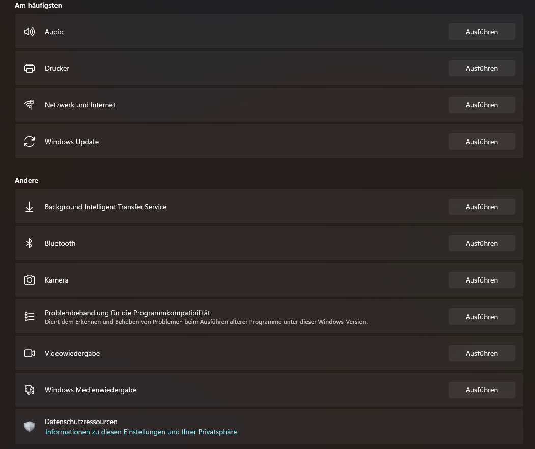

@PC295 ich kann die Tipps der Website leider nicht umsetzen, da sowohl die Option für die Problembehandlung als auch die App "Windows-Sicherheit" nicht vorhanden sind.

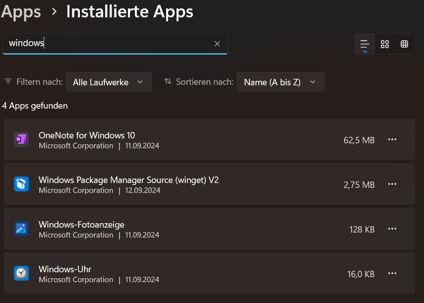

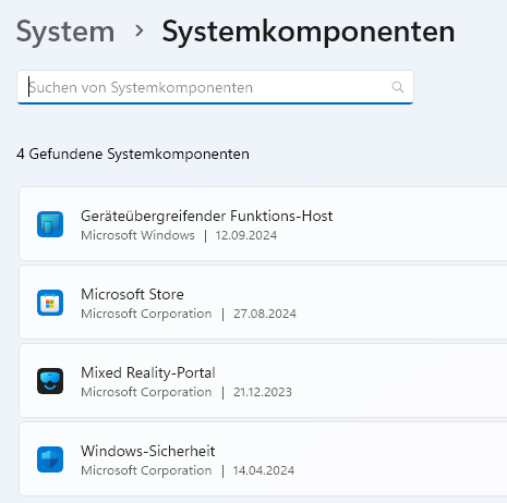

Schau unter Einstellungen -> Apps -> Installierte Apps
scrolle runter und gehe auf "Systemkomponenten"
Dort sollte "Windows-Sicherheit" auftauchen

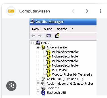

Sind alle Treiber installiert? Schau dazu im Gerätemanager, ob Fehler gemeldet werden.

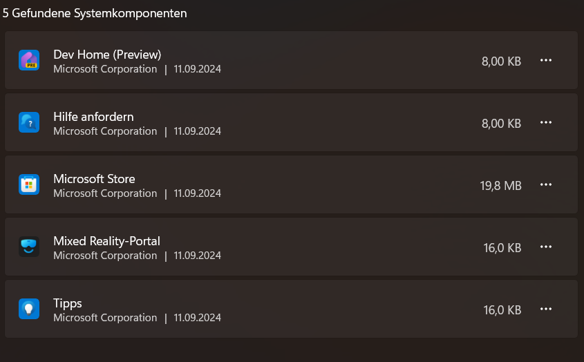

@PC295 taucht leider auch nicht in den Systemkomponenten auf
wo sehe ich denn im Gerätemanager die Fehler? Wenn ich ihn aufmache sieht alles normal aus

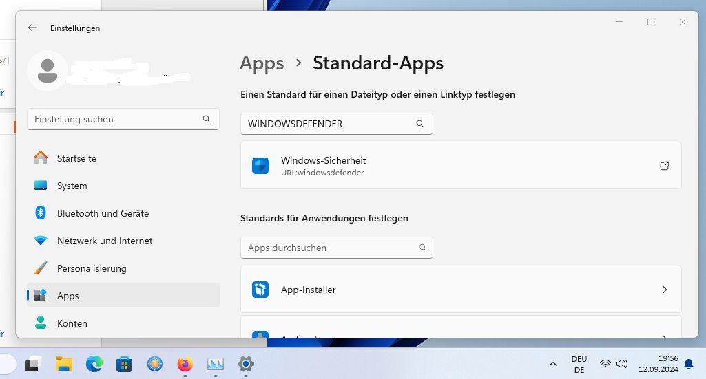

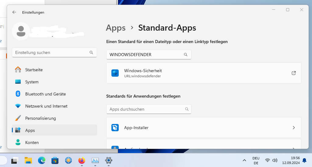

Ponderosa schrieb:
Bist du sicher mit Systemkomponenten?
Ja. (Du bist in der Suche zum festlegen von Standard-Apps)

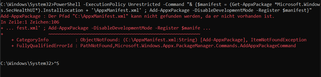

@herkiii

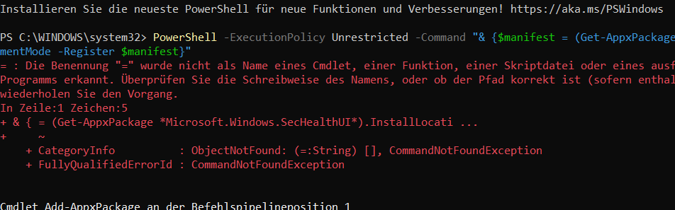

Starte die Eingabeaufforderung (CMD) mit Administratorechten und gibt folgenden Befehl ein:
Code:
PowerShell -ExecutionPolicy Unrestricted -Command "& {$manifest = (Get-AppxPackage *Microsoft.Windows.SecHealthUI*).InstallLocation + '\AppxManifest.xml' ; Add-AppxPackage -DisableDevelopmentMode -Register $manifest}"
Ggf. ist mit "J" (Ja) zu bestätigen.
Starte danach das System neu und prüfe ob es wieder funktioniert.

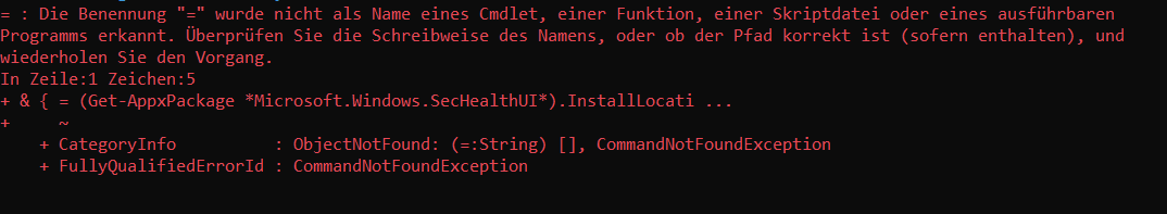

@PC295 dieser fehler erscheint.
hier nochmal das ganze
Hast du den Code in CMD eingegeben?
(Hatte erst Powershell geschrieben) - der Code ruft aber über cmd Powershell auf.
Du musst die Eingabeaufforderung (CMD) nehmen.
es erscheint trotzdem ein fehler.
Starte das System trotzdem neu.
Prüfe dann, ob sich die Sicherheit wieder öffnet oder Windows-Sicherheit in den erweiterten Systemkomponenten auftaucht.
