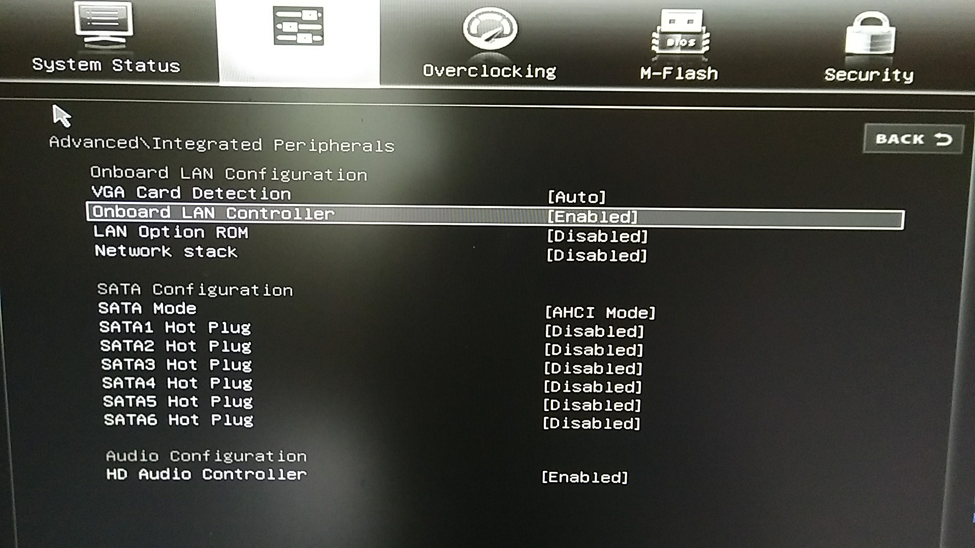

Schau mal im BIOS nach, ob dieser dort auch aktiviert ist.

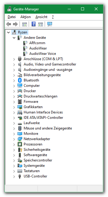

Und mach mal einen Screen vom GESAMTEN Geräte-Manager. Zeigt der ganz oben evtl. Geräte mit fehlendem Treiber an?
Werde ich gleich mal machen.
Das heißt, falls aktiviert – ich selbst habe nichts deaktiviert... – müsste in den »Adapteroptionen« unter »Systemsteuerung\Alle Systemsteuerungselemente\Netzwerkverbindungen« ein (zusätzlicher) Eintrag erscheinen? Im Geräte-Manager am "verkabelten" Notebook sehe ich als ersten Eintrag: »Intel 825... Gigabit Network Connection« – sowas in der Art müsste auch hier am Desktop-PC auftauchen?

Das sieht erstmal gut aus. Noch immer bleibt die offene Frage, ob du im Gerätemanager treiberlose Geräte finden kannst.

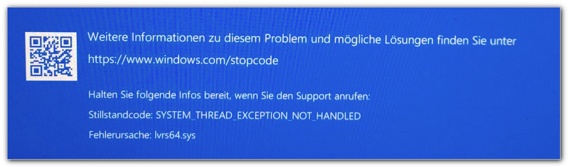

Ach so, beim Tippen entsinne ich mich wieder. Als ich zuletzt – bevor ich Rechner + Router etc. via Steckerleiste ausgeschaltet hatte und 2 Tage weg war –, bekam ich zwar allererstmals inmitten einer Videokonferenz folgenden Bluescreen. Doch dies soll laut Suche nach "lvrs64.sys" an der Logitech-Webcam bzw. dessen Treiber gelegen haben:
