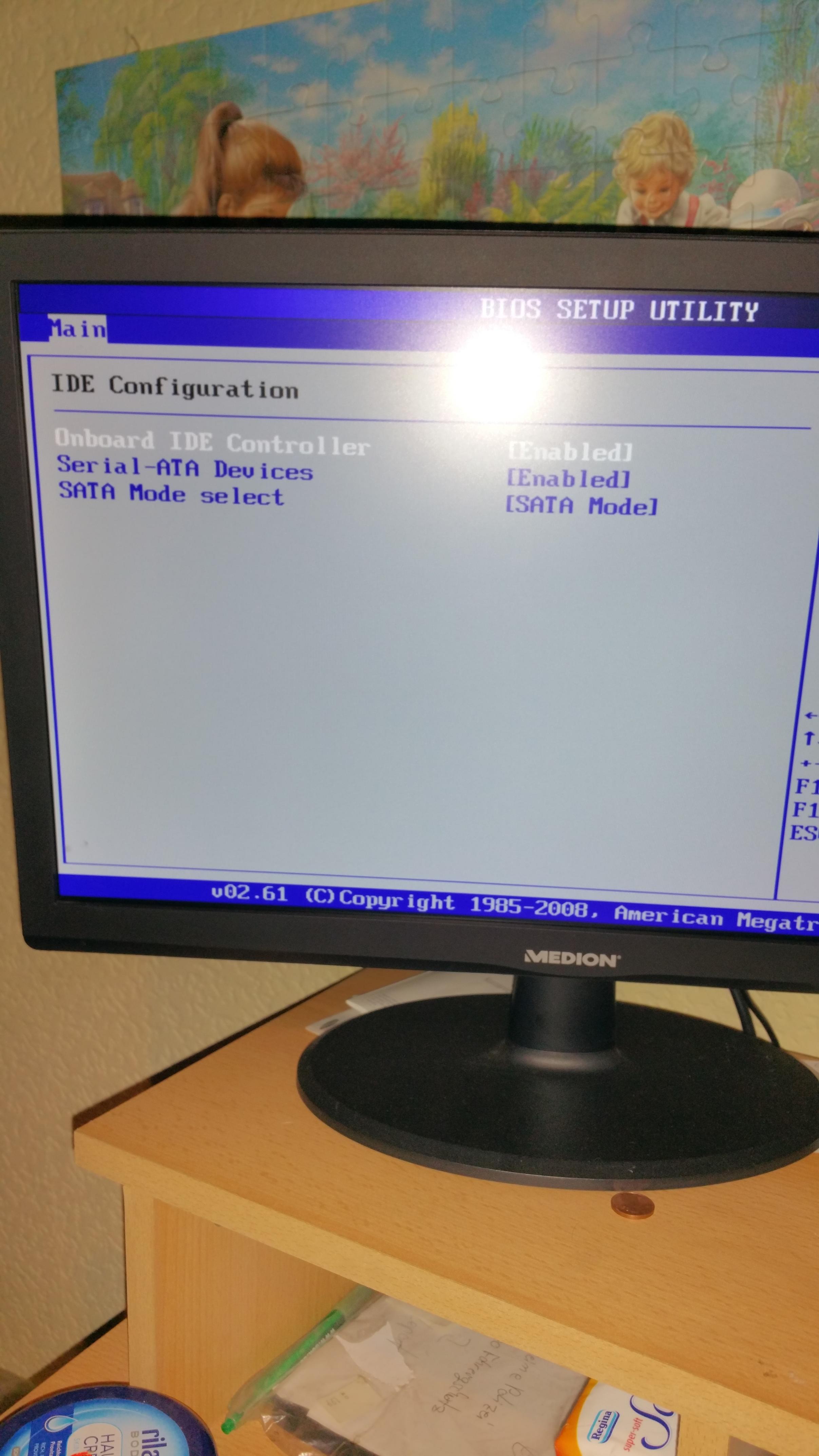

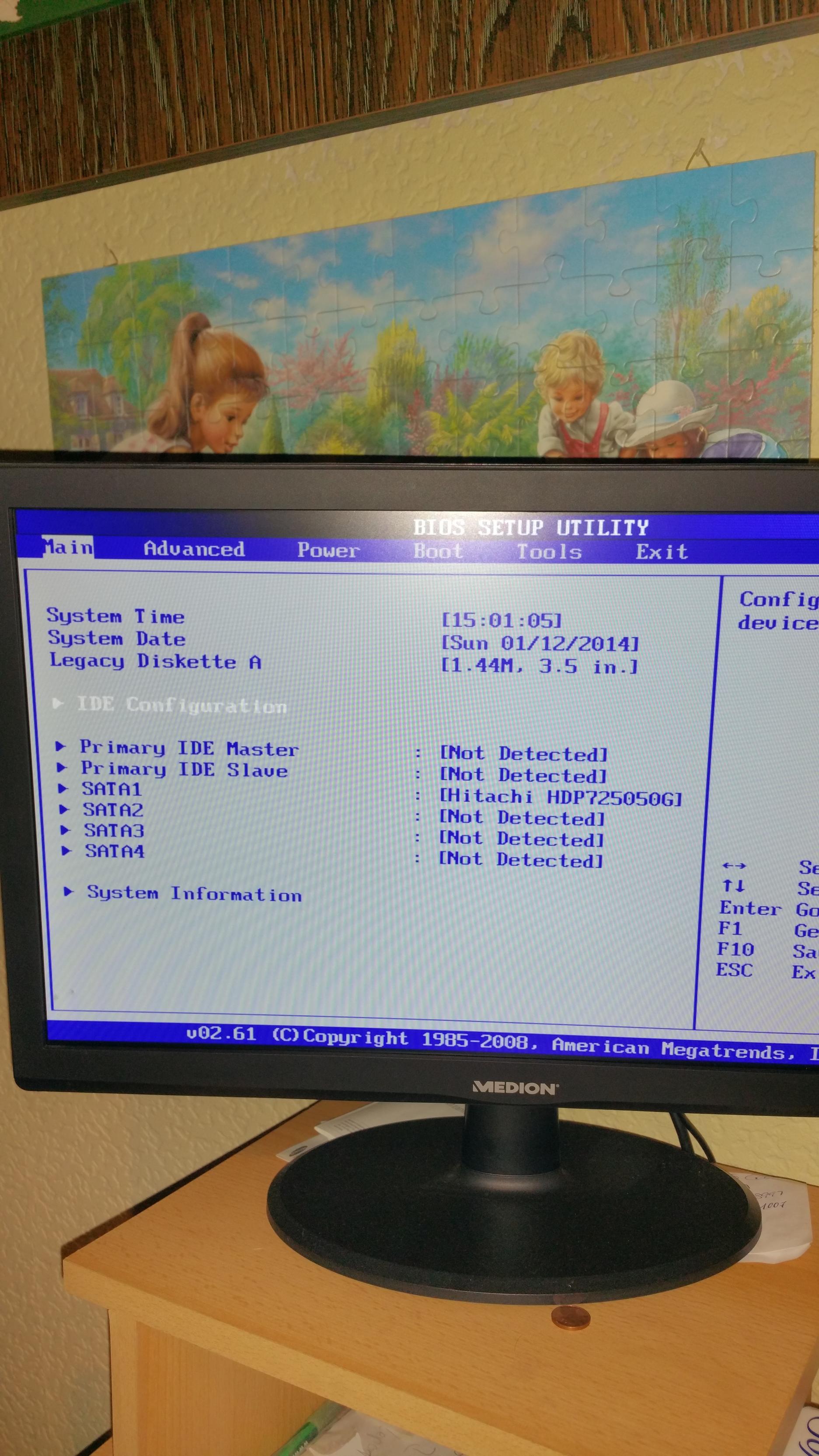

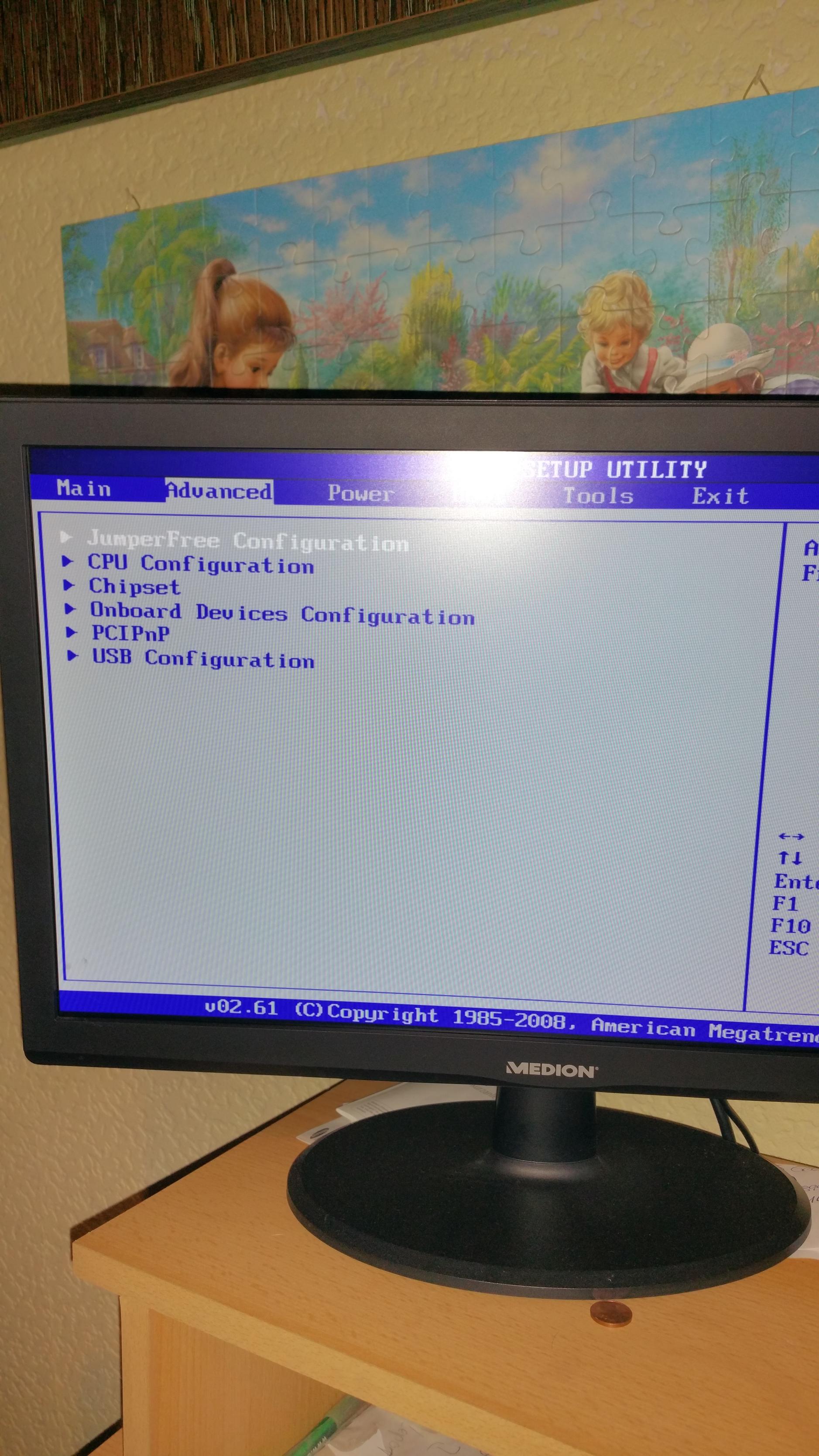

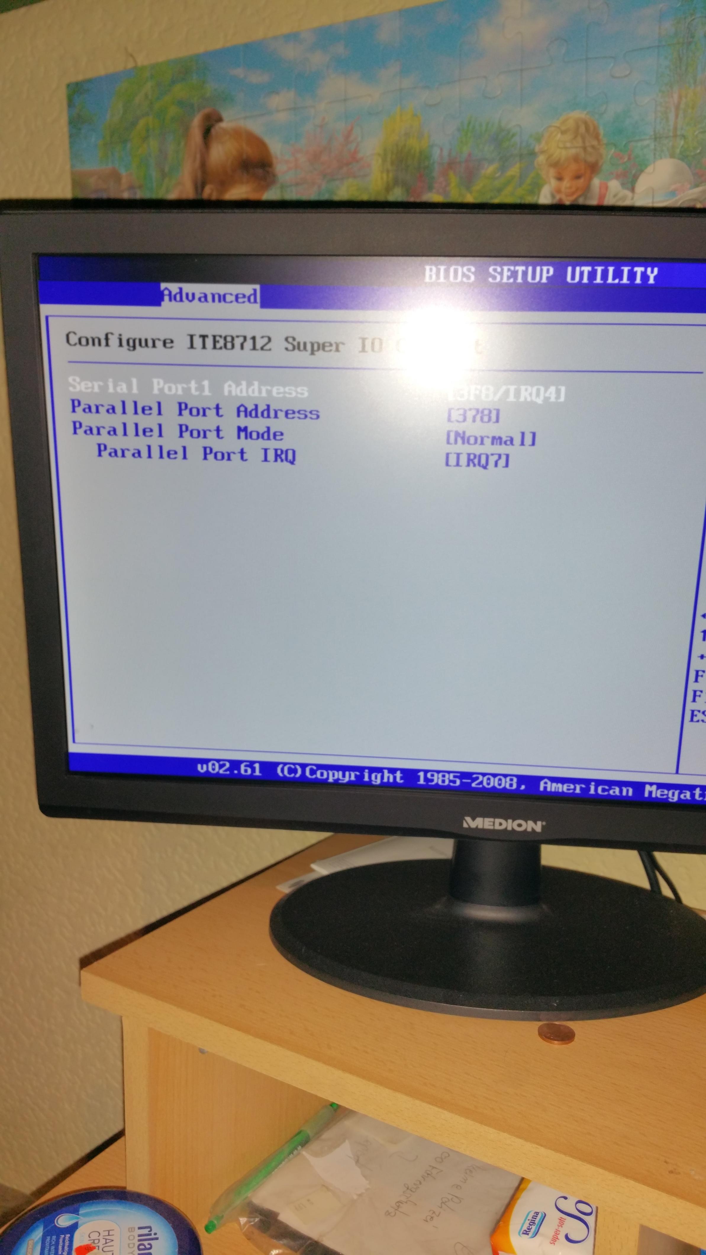

Das Problem, Windows erkennt die richtigen IDE Laufwerke (DVD) aber im Bios werden diese nicht erkannt.
Habe Kabel ausgetauscht und mittlerweile 3 verschiedene Laufwerke ausprobiert und keins davon wird im Bios erkannt.
Eins erkennt Bios, aber sobald Windows hochgefahren ist, erscheint es nicht im Gerätemanager, man muss es neu suchen...
Wenn es gefunden wurde und ne CD einlege, dann tut sich gar nichts!
Das geht nur mit einem Laufwerk und mit einem Kabel (auch bereits 3 Stück versucht).
Das ist mein Problem und bitte um Ratschläge. Ne Festplatte ist außerdem über SATA angeschlossen, diese funktioniert super.
Im Bios habe ich keine Einstellung für IDE gefunden. Bios auf dem aktuellen Stand und schon Bios Reset laut Handbuch durchgeführt. Hat alles nichts gebracht. :(
Habe ein paar bilder vom bios gemacht und angehangen.

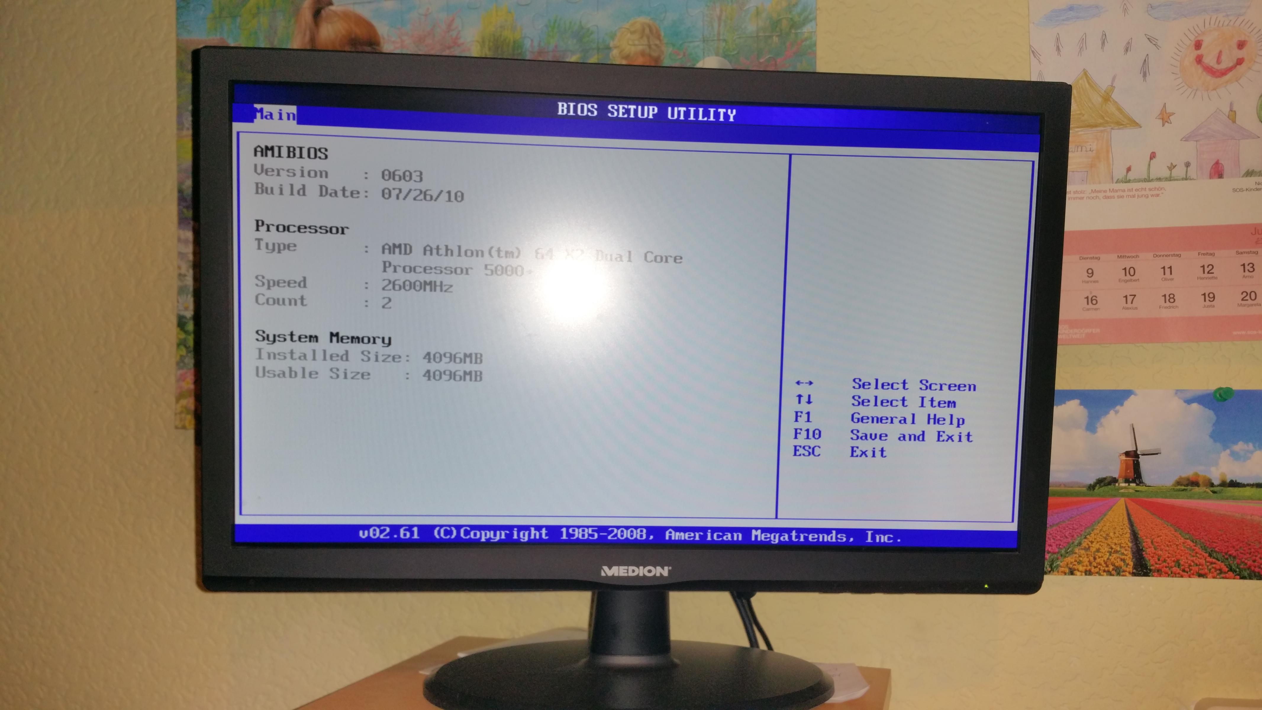

Auf einem Bild sind ein paar Systeminformationen.
Ich habe Vista drauf, 4 GB Ram.
Was Informationen willst du noch wissen?

Es kann dann nur am BIOS liegen, wenn die Hardware korrekt eingesetzt / angeschlossen ist -
SATA - Mode = ?

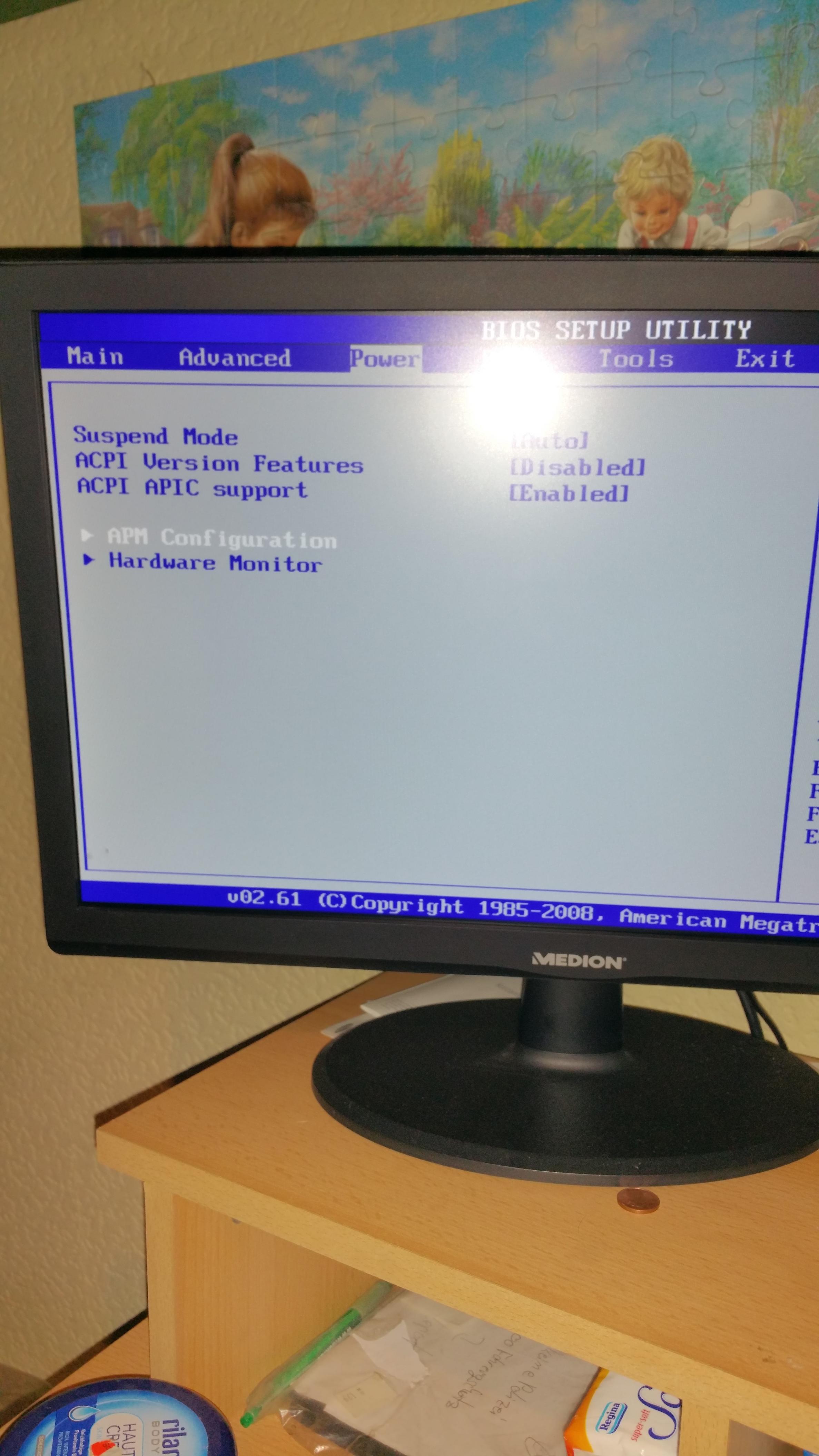

ACPI 2.0 = enabled
APIC ACPI = enabled
guck mal die Bilder durch ob du da was im BIOS siehst da steht was von ACPI

letztes Bild vom MB-BIOS =
ACPI 2.0 = enabled
APIC ACPI = enabled
Onboard Device > hier ALLE nicht benötigten Anschlüsse = disabled
ACPI 2.0 = enabled
APIC ACPI = enabled
beides "enabled"
Mit F10 / SAVE & EXIT das BIOS verlassen -
ACPI Version Features habe ich auf Enable gemacht, funktioniert trozdem leider nicht.
Auch "APIC ACPI" ?

wo finde ich APIC ACPI? Ich finde das nicht. Sonst ist alles so eingesteckt.
sorry hab nicht gelesen. habe alle beide in der bios-seite auf enable gemacht. wie gesagt läuftz trrotzdem nicht
...unterhalb von "ACPI2.0 Version Features" > APIC ACPI = enabled
