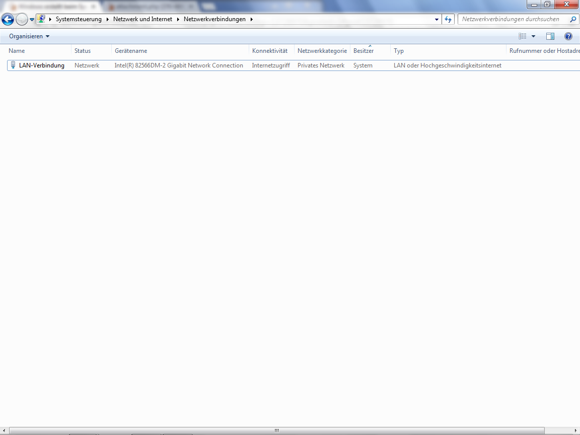

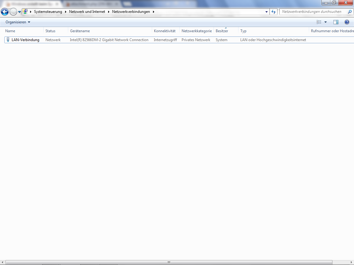

mach mal Screenshot von den Adaptereinstellungen (Ansicht auf "Details" stellen und gucken dass alle Spalten angezeigt/lesbar sind, ggf Fenster grösser ziehen).
Zu den Adaptereinstellungen kommst Du via Systemsteuerung - Netzwerk- und Freigabecenter - links im Balken auf "Adaptereinstellungen ändern"

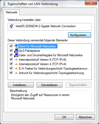

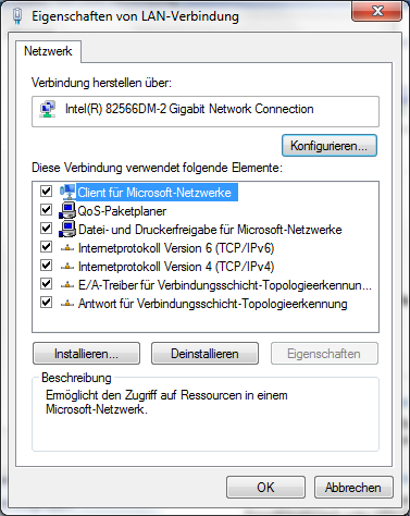

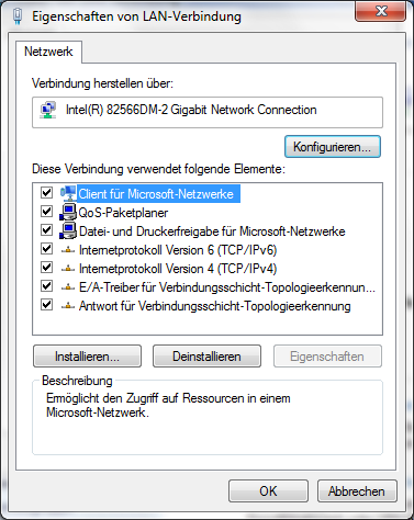

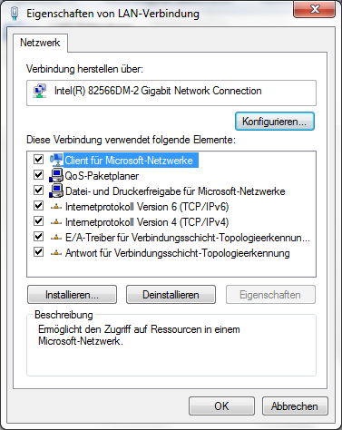

nicht funktionierender Zustand:

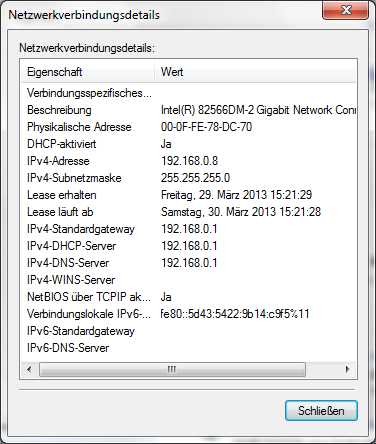

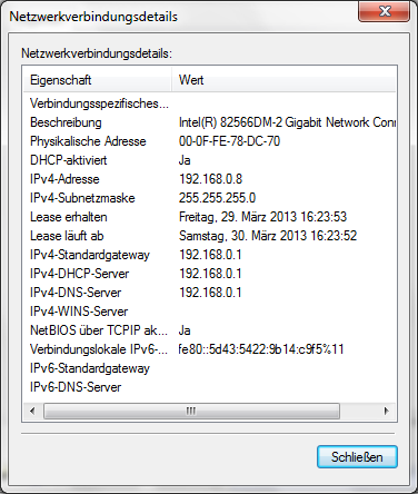

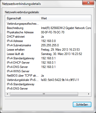

die Details nicht funktionierend:

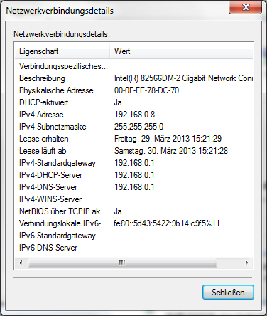

und in funktionierender Form:

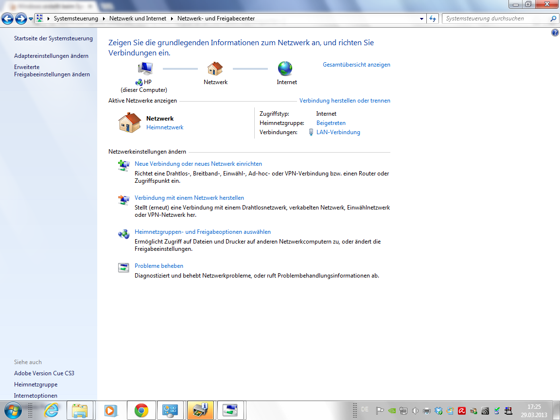

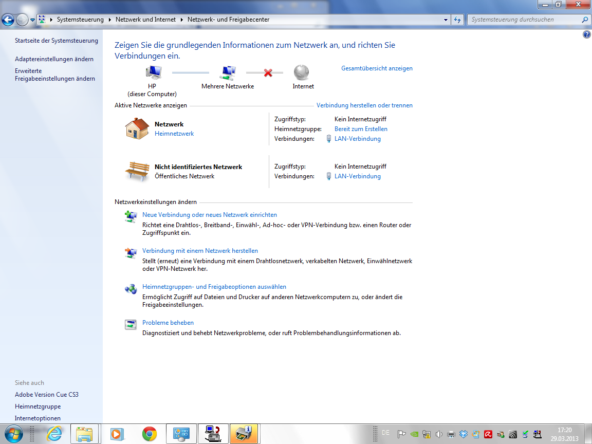

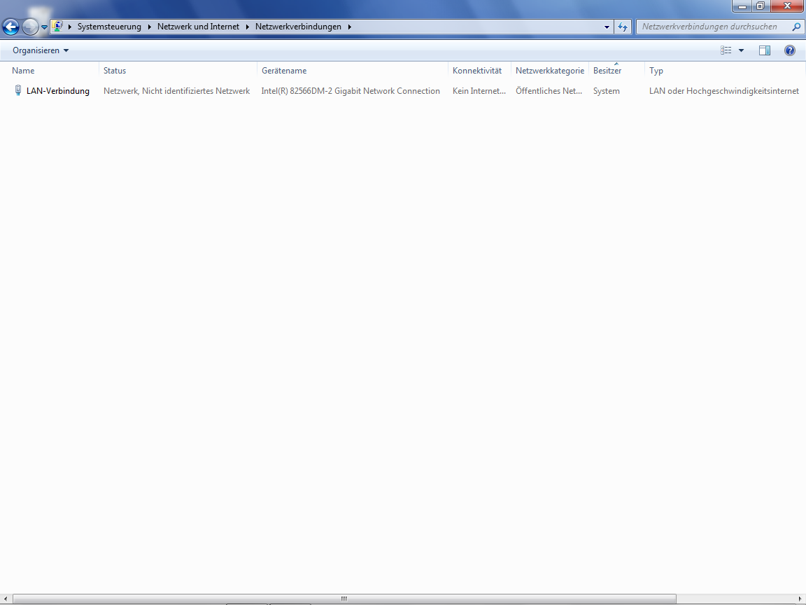

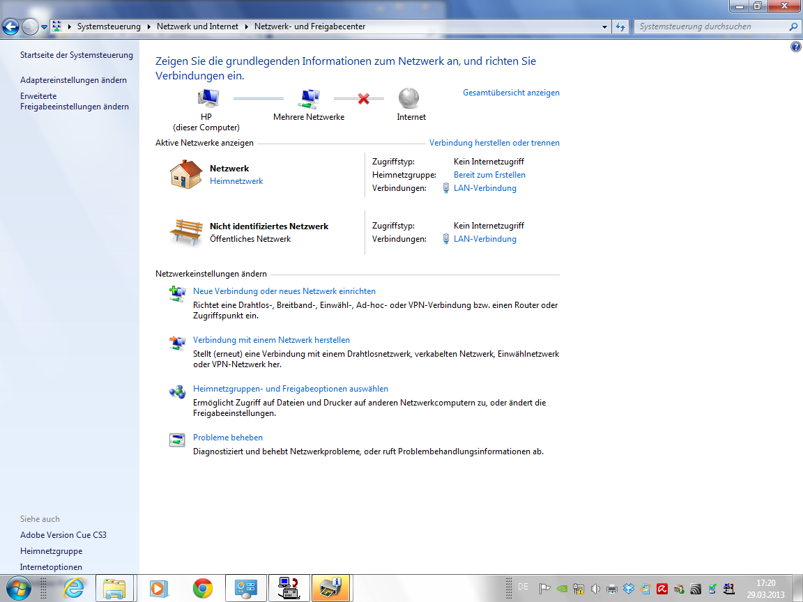

Und noch ein Screenshot aus dem Netzwerk- und Freigabecenter, nicht funktionierend:

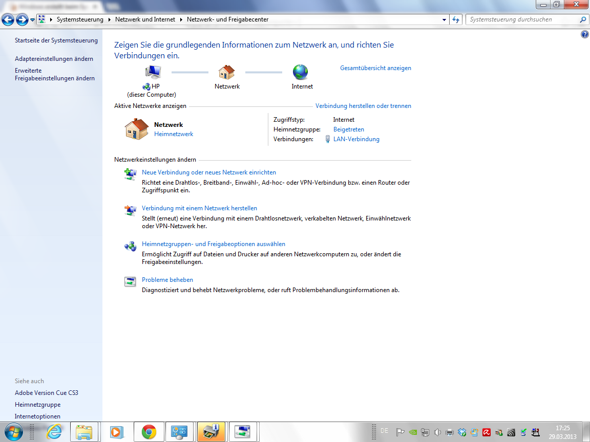

und in funktionierender Form, nach dem Deaktivieren und Aktivieren des Ethernet Adapters:

Sieht eigentlich gut aus, sehe gerade so keinen Fehler.
Folgendes kannst Du probieren:
- Netzwerkkarte Treiber aktualisieren, müsste diesen hier sein: (http://downloadcenter.intel.com/Det...ct=Intel®+82566+Gigabit+Ethernet+PHY&lang=eng)
- Dem LAN Adapter eine statische IP Adresse zuweisen und dann neustarten. Klappts dann?
