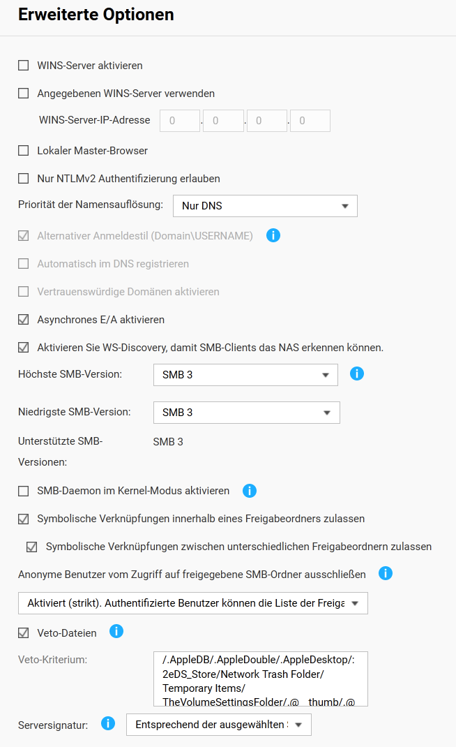

Als Idee von meinem QNAP-Nas ohne die geschilderten Probleme:
Auf dem Nas nachschauen, ob SMB 3 auch im Detail richtig eingestellt ist.
Also, Netzwerk und Datendienste --> Win/Mac/NFS/WebDAV --> Hier dann auch den SMB Mehrkanal anhaken
--> Erweiterte Optionen (siehe unteres Bild)
In den Erweiterten Optionen zu SMB 3 habe ich bei mir Folgendes eingestellt:
Ist bei mir genauso eingestellt, mit einem einzigen Unterschied: als niedrigste SMB-Version steht bei mir SMB 2 drin.
