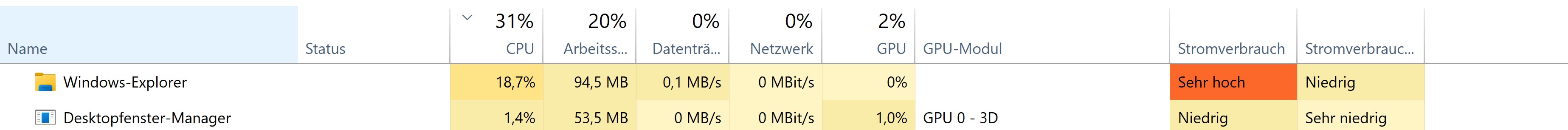

Hallo ich bemerke seit kurzem das der Windows Explorer in Windows 11 meinen CPU Lüfter hochdrehen lässt, wie man im Screenshot sehen kann, ist der Stromverbrauch sehr hoch. Ich bin schon am Gucken was da genau das Problem ist, kann das Problem nicht identifizieren. Habt Ihr eine Idee? Im Hintergrund laufen keine Programme.
Woher weißt du, daß es an den 18,7% Belastung durch den Explorer liegt, daß dein CPU- Lüfter hochdreht?
Was bedeutet genau ein hoher Stromverbrauch bei Win11?
Wie hoch dreht denn überhaupt der Lüfter? Und bei welcher CPU- Temperatur?
Was zeigt dir z.B. CoreTemp für eine CPU- Auslastung in Prozent und wieviel Watt verbraucht sie da?
Also wenn ich die explorer.exe beende ist der PC leise, man hört nichts und wenn ich die explorer.exe wieder starte ist der PC zu hören.

@Naru könntest du mir vielleicht detaillierter sagen was du genau meinst und wie ich das eventuell beheben könnte?
