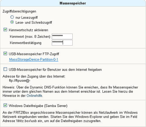

http://www.avm.de/de/News/artikel/portal-artikel/tipp_der_woche/78_samba_server.html
Du solltest also nicht den Fernzugriff machen, sondern den Samba Server Zugriff gestatten. Das muss auch angehakt sein in der Config des Routers.
USB-Speicher als Netzlaufwerk in Windows XP einbinden
Öffnen Sie Ihren Arbeitsplatz und geben sie in der Zeile Adresse "\\fritz.box" bzw. die IP-Adresse der FRITZ!Box "\\192.168.178.1" (IP-Adresse der FRITZ!Box im Auslieferungszustand) an, dann wird die Platte auch angezeigt, dann auf die Platte mit der rechten Maus anklicken und verbinden auswählen, den Laufwerksbuchstaben z.B. Z: auswählen, dann steht die Platte bei dem Rechner als Netzlaufwerk zur Verfügung, das machst Du bei allen Rechnern, der Laufwerksbuchstabe kann bei allen Rechnern gleich sein (z.B. Z:), kann aber auch einen anderen Buchstaben haben, z.B. x,y, oder f,g,h. Liegt daran welche Buchstaben bereits vergeben sind.
