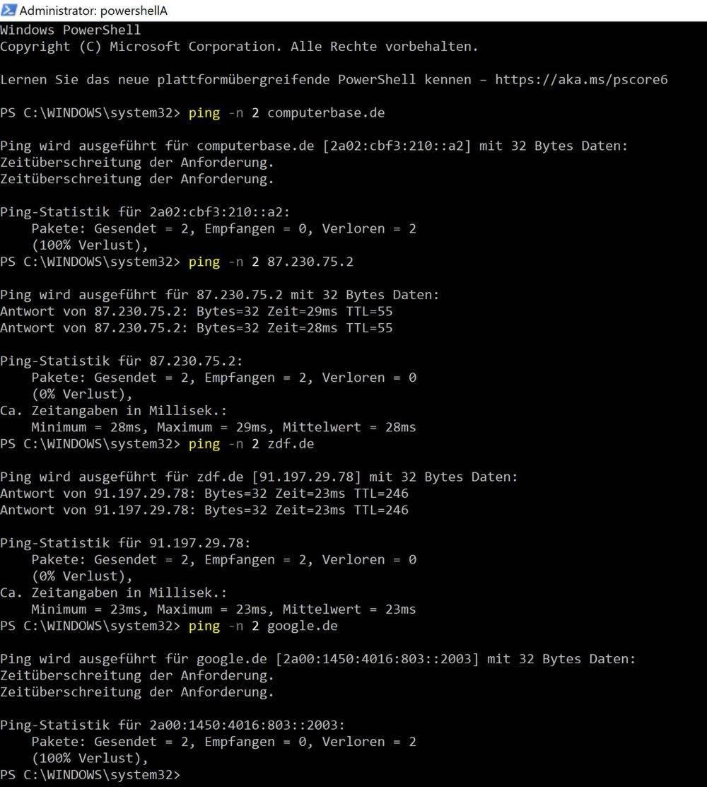

ABER: Unter Win10 funktionieren interne Tools wie ping u. tracert nur bedingt:
Bei Eingabe der IPv4-Adresse JA.
Aber NICHT bei Eingabe von URL(Webadresse) od. IPv6-Adrdesse. Ausser, wenn die URL als Ipv4-Adresse aufgelöst wird. (z.B. bei Domain "zdf.de", s. Screenshot).

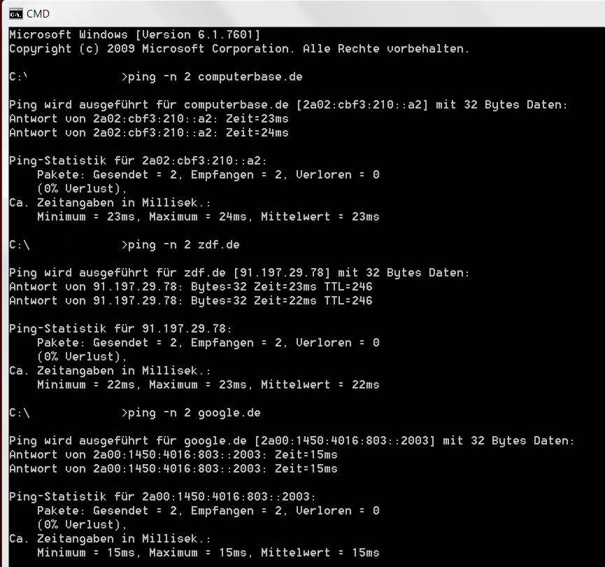

An Modemrouter, Provider u. Zielserver sicher nicht, denn am anderen Gerät (Win7) klappt ping/tracert ohne Zeitüberschreitung, egal ob ich IPv4-Adresse oder URL tippe.
Etherneteinstellung sind bei Win7 Pro wie Win10 Edu gleich: TCP/IPv4 u. TCP/IPv6 aktiviert, IP- u.d DNS-Serveradresse "automatisch beziehen".

Anbei 2 Screenshots: 1) Win10 (Powershell als Administrator ausgeführt) und 2) Win7 (cmd)
Mir fällt auf, dass unter Win10 DNS bzw. Namensauflösung nicht klappt, wenn beim Ping IPv6 angezeigt wird?
Welche Firewalleinstellungen bei Win Defender habe ich übersehen, bei Win7 funktioniert es ja?
Ehrlich, ich habe etliche Stunden getestet u. recherchiert, komme nicht weiter. Bitte um Hinweise ;)

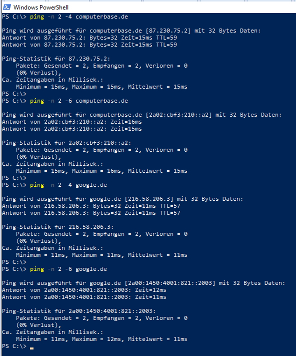

Erzwinge aber mal IPv4 bzw. IPv6 um ein genaueres Bild zu ermitteln:
ping -n 2 -4 computerbase.de
ping -n 2 -6 computerbase.de
ping -n 2 -4 google.de
ping -n 2 -6 google.de

Wie vermutet, scheitert es bei Win10 an IPv6 :(
ping -4 <domainname> klappt, ping -6 <domainname> NICHT.
Deaktivierung der Firewall war leider auch nicht die Lösung (extra Kaltstart)!!
