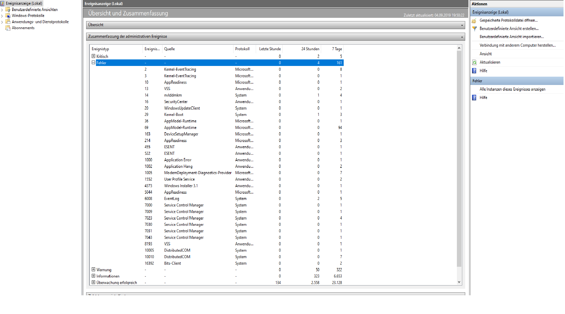

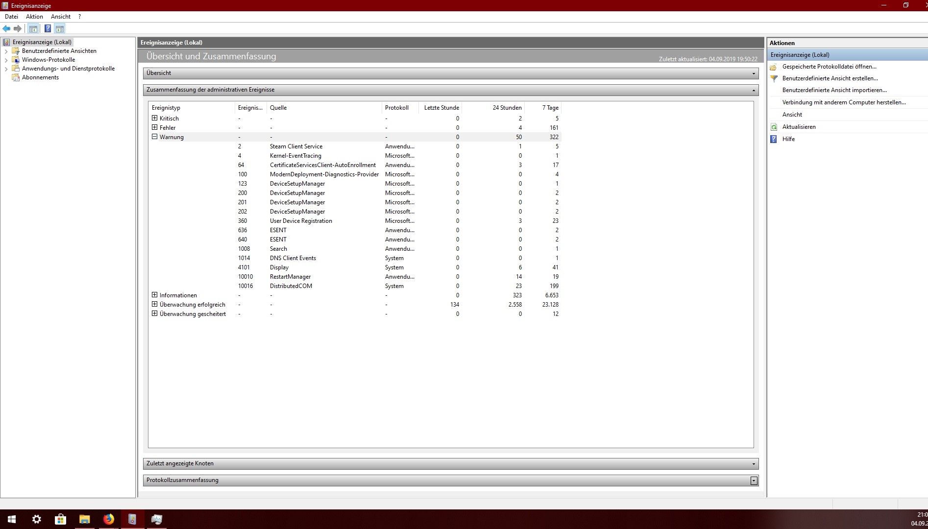

das sind die besagten einträge
ne, das ist nicht das, was ich dir geschrieben hab. Die Zusammenfassung ist unbrauchbar
bei warnungen ist ein eintrag, display. wenn ich den genauer angucke steht dort Der Anzeigetreiber "nvlddmkm" reagiert nicht mehr und wurde wiederhergestellt.
diese einträge sind genau von vorhin wo das problem wieder auftrat.
ist das ein Problem der Grafikkarte?
ist das auch ein indiz dafür, warum meine grafikkarte vorhin auf 100% auslastung war?
muss auch sagen, das problem hatte ich mit meiner GTX 1060 6GB nicht. das Problem hab ich erst seitdem ich die rtx 2070 super habe -.-
