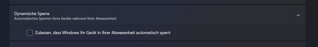

ggf. hast du die dynamische Sperre an:

@Key3 War ausgeschaltet
