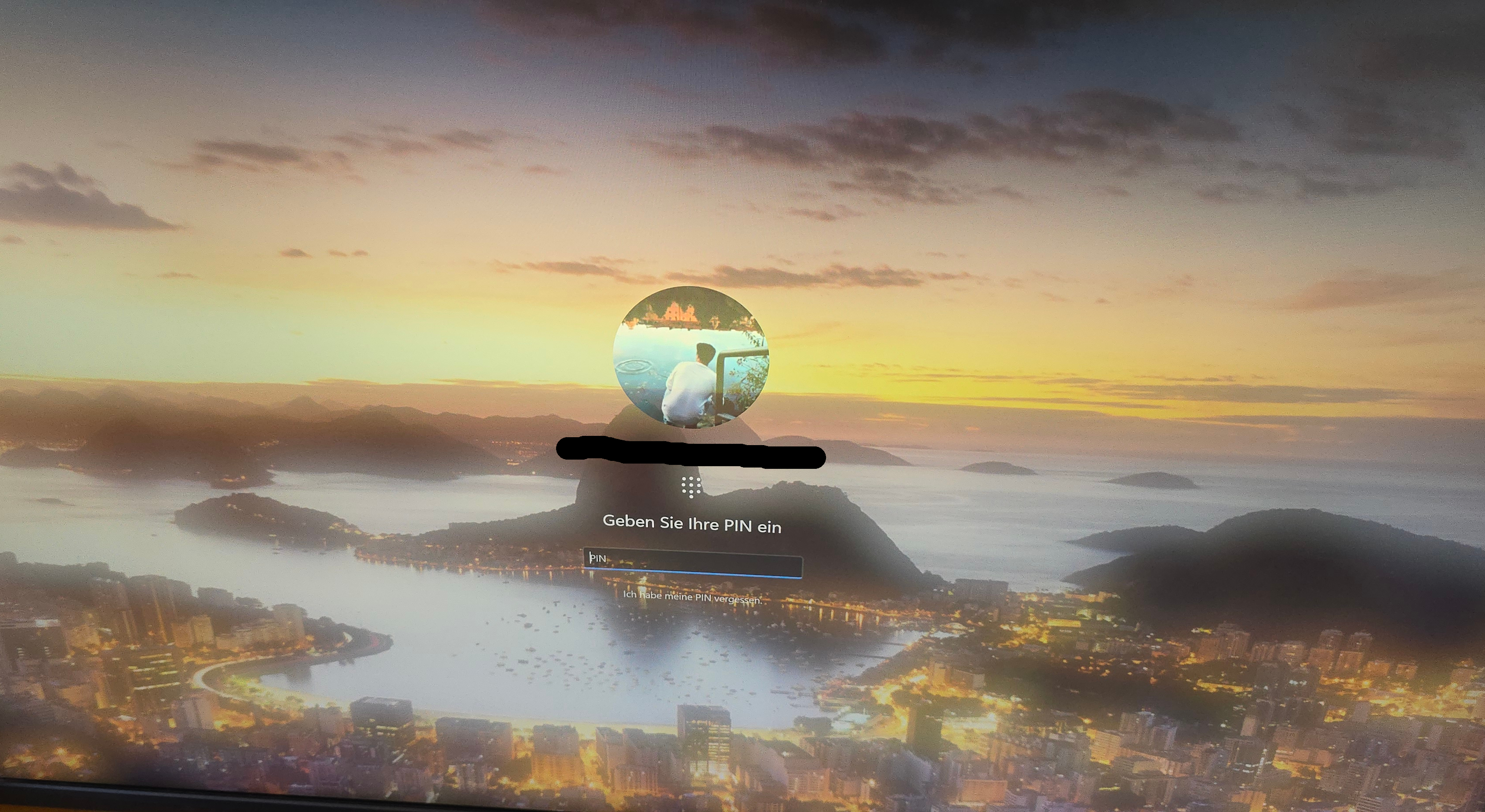

Hi zusammen,
ich möchte euch ein Problem präsentieren bei dem ich ziemlich hilflos bin. Immer wenn ich meinen PC starte dann fährt er ganz normal hoch und Windows öffnet sich wie auf den Bildern. Normalerweise würde man jetzt auf der Tastatur eine Taste drücken oder bei der Maus. Dann öffnet sich die Pineingabe. Leider reagiert der PC dann nicht und ich muss den PC per Hand ausschalten. Oder wie beim zweiten Bild auch wenn man es nicht gut erkennen kann, bleibt das Logo zur Pineingabe halb transparent und eingefroren.
Meistens funktioniert es dann beim einmaligen Ausschalten aber manchmal braucht er auch zwei Durchgänge und macht dann eine Diagnose. In der Textdatei bringt er immer 0x0 Fehler was so viel wie fehlerfrei bedeutet. Bin etwas ratlos woran es liegen kann. Habe auch per USB schon eine WIndowsinstallation durchgeführt und alle Daten aber behalten und im Bios Fast Boot deaktiviert.
Ich hänge mal noch einen Screenshot der Log Datei. Windows ist auf die neuste Version geupdatet und der Fehler ist unabhängig vorhanden vom Update
Ich hoffe, dass mir jemand vielleicht weiterhelfen könnte da es glaube ich nicht gut ist immer wieder den PC manuell zu deaktivieren damit ich in Windows komme ;)

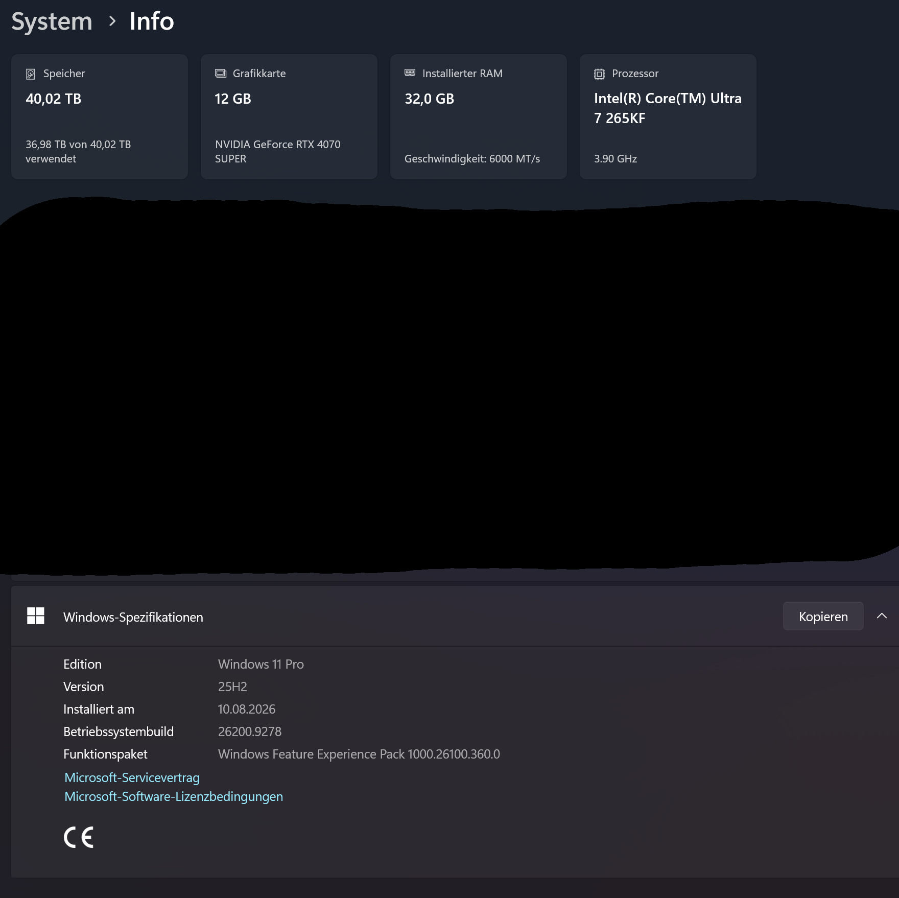

Entschuldigung, ich habe meine Geräte Spezifikationen vergessen

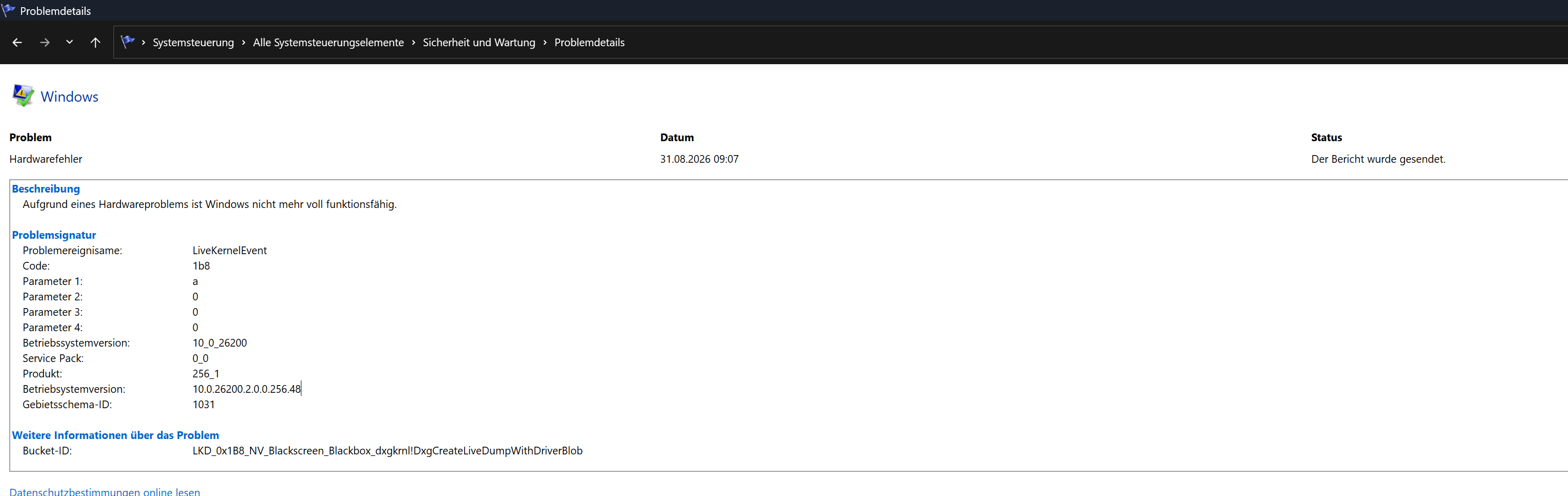

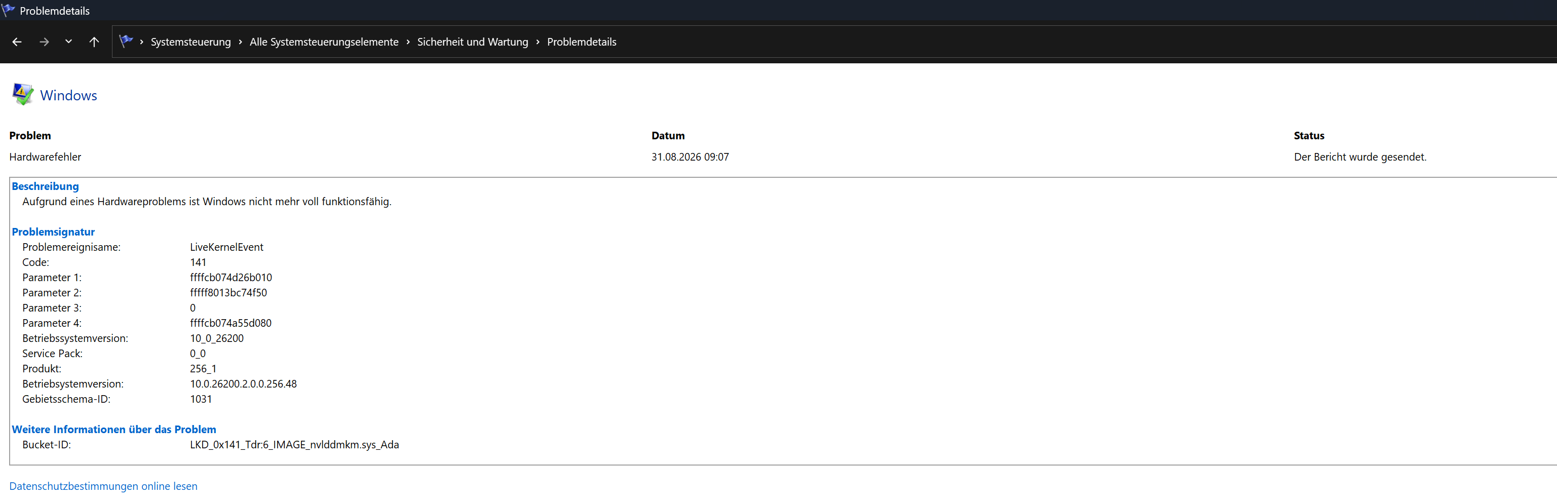

@Wo bin ich hier leider war es nicht die Lösung. Heute früh wieder beim hochfahren folgende zwei Fehler im Zuverlässigkeitsprotokoll
Die Spur führt in Richtung GPU aber was kann ich tun

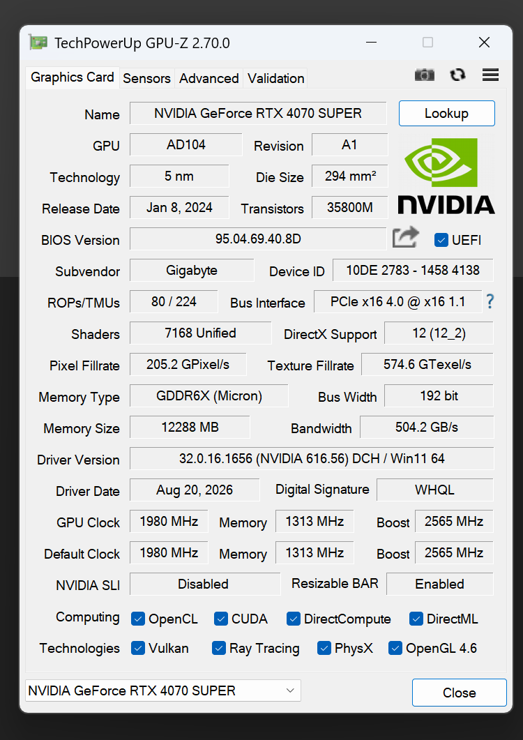

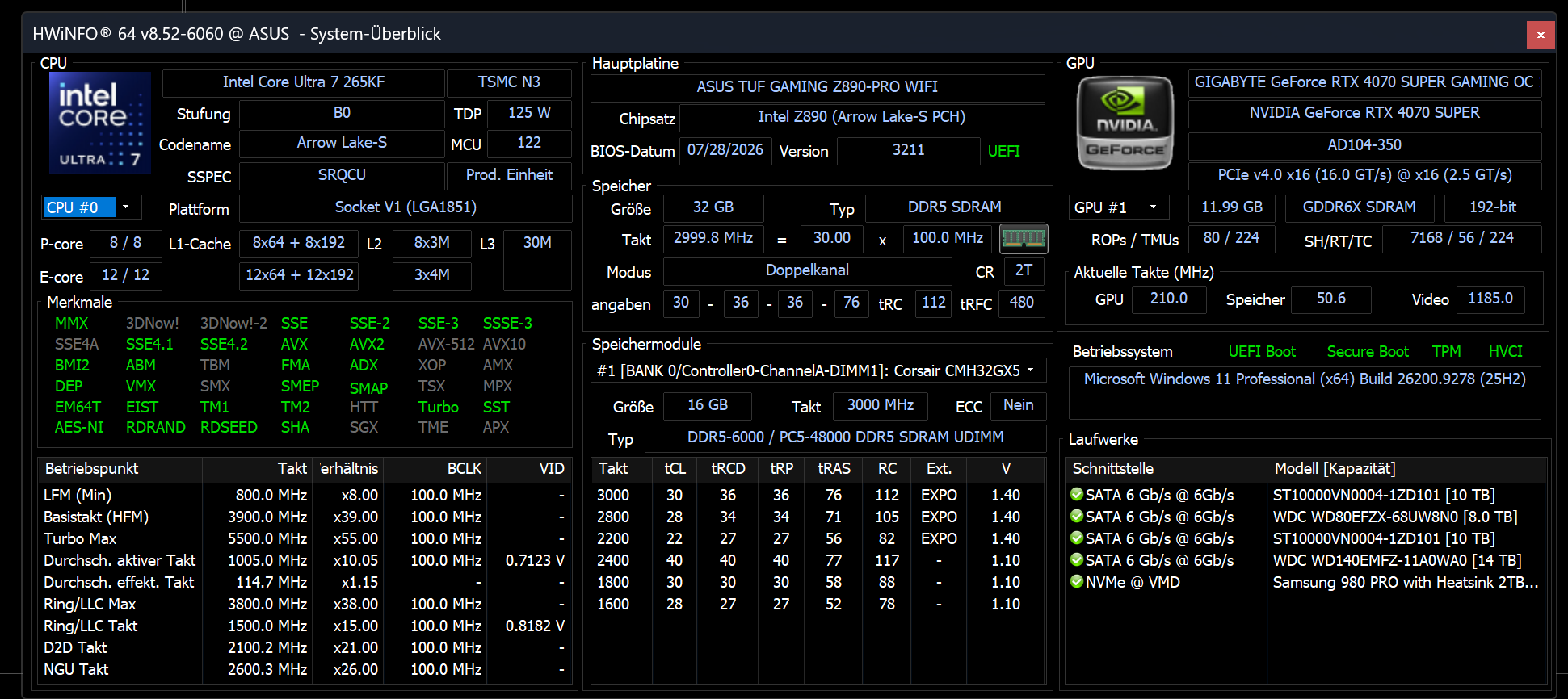

3. Bitte mal die Überssichtsseite von HWiNFO posten (https://www.computerbase.de/downloads/systemtools/hwinfo/).
4. Zeig ebenso mal GPU-Z (https://www.computerbase.de/downloads/systemtools/grafikkarten/gpu-z/)

3. Siehe Bild 1
4. Siehe Bild 2

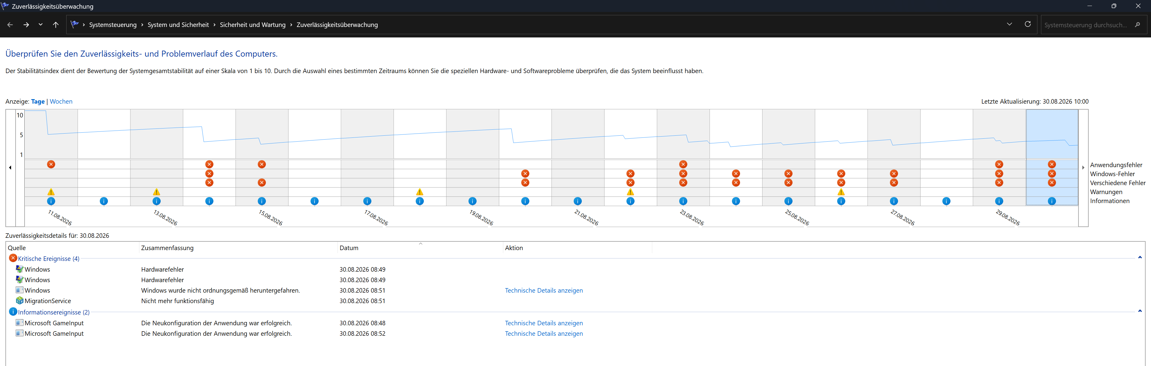

Laut dem Zuverlässigkeitsbericht ging es tatsächlich kurz nach dem Umbau los. So 5 Tage danach laut dem Bericht und dann aber auch nicht immer jeden Tag. Aktuell ist es dauerhaft. Ich habe beim Umbau auch folgendes Netzteil neu besorgt

sprees schrieb:
Es sind immer die gleichen Fehlermeldungen deswegen habe ich die heutige genommen.
In Post #4 sagtest du es sind immer die gleichen Meldungen, aber in Post #9 waren es zwei verschiedene.
Kannst du nochmal alle Fehler im Zuverlässigkeitsverlauf prüfen, ob sie denen aus Post #9 entsprechen?

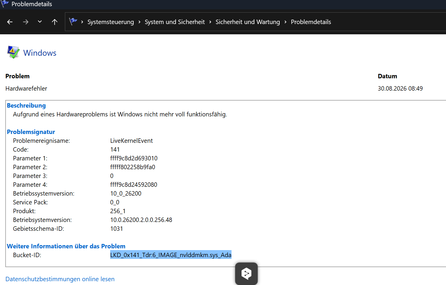

Das sind die beiden Hardwarfehler die immer wieder auftauchen
HArdwarefehler 1: LKD_0x141_Tdr:6_IMAGE_nvlddmkm.sys_Ada
Hardwarefehler 2: LKD_0x1B8_NV_Blackscreen_Blackbox_dxgkrnl!DxgCreateLiveDumpWithDriverBlob

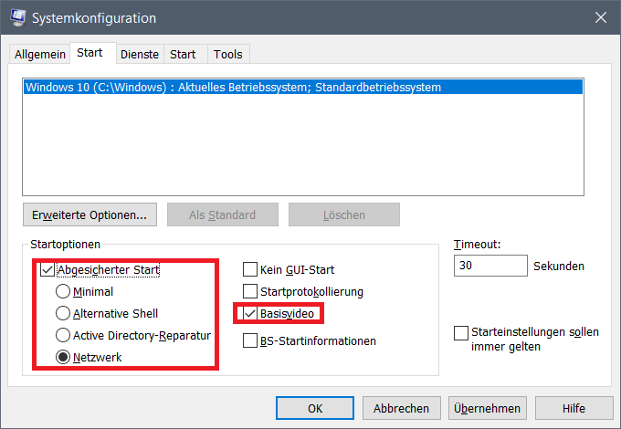

Abgesicherten Modus (mit Netzwerk) bzw. Basisvideo-Treiber forcieren. Hier wird beim Hochfahren dann der Grafiktreiber außen vorgelassen. Dazu in msconfig den Haken setzen.
Evt. reichts auch, nur den Haken bei "Basisvideo" zu setzen.
