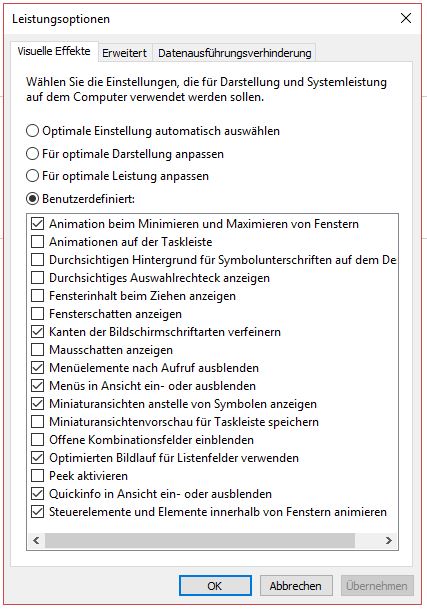

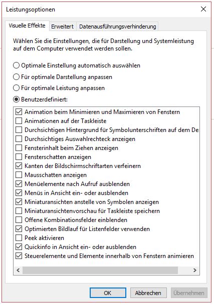

Im Anhang habe ich übrigens einmal meine Visuellen Einstellungen von Windows angehängt, da diese vielleicht auch damit zu tun haben könnten, das ich keinen Sperrbildschirm mehr festlegen kann. Wenn man den Ergebnissen von Google Glauben schenken darf.
