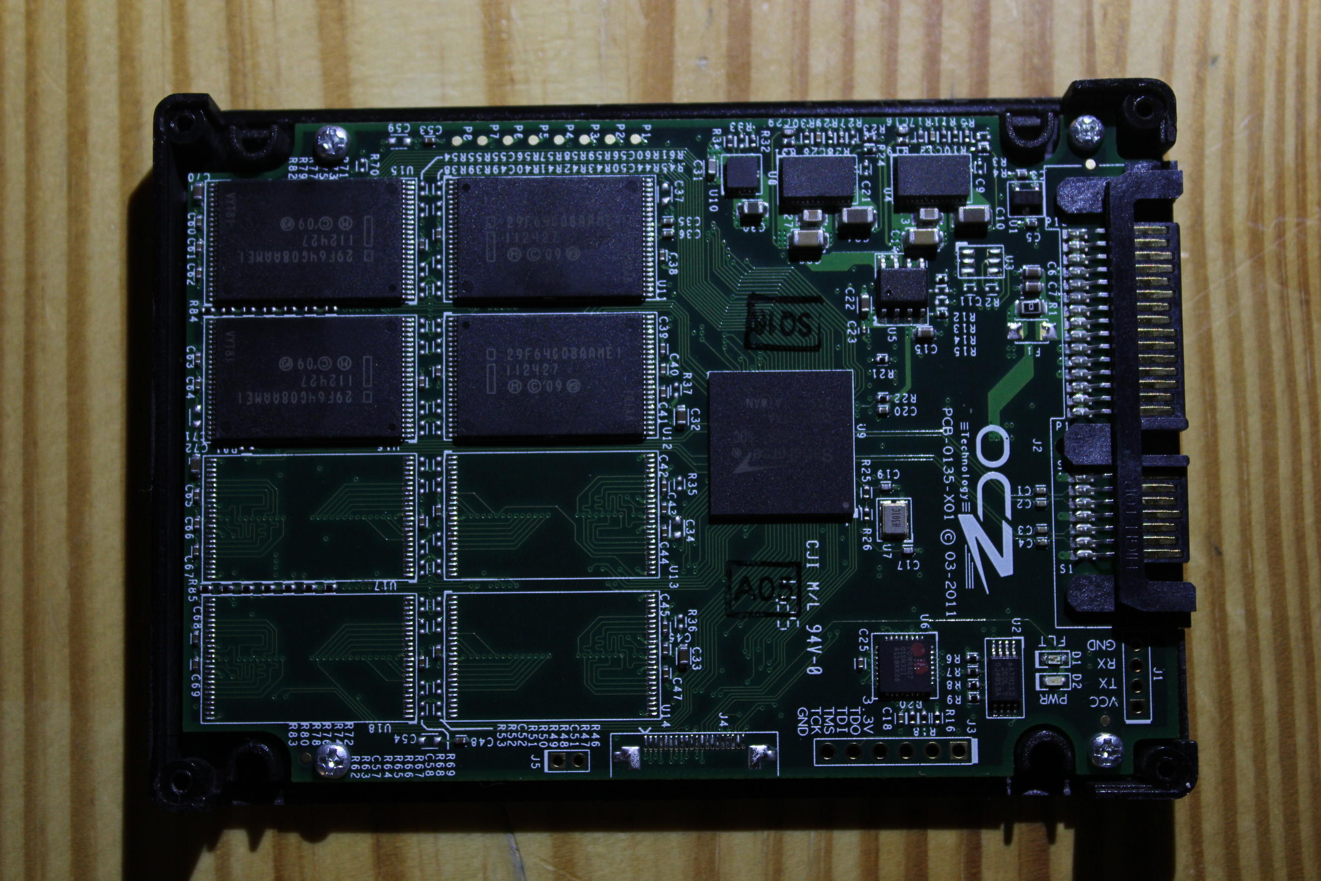

Hast Du die Platine ausgebaut? Könntest Du Fotos davon posten, wüsste gerne mal wie die NAND Baustein bei der gelabelt sind.
Bitteschön. :)
Sehen ja aus wie original Intel NANDs. Schon komisch, es ist die erste Sandforce SSD mit originale Intel NANDs die nach relativ wenigen TBW schlapp macht. Da kommt einem ja fast der Verdacht, dass der Sandforce entweder ein mieses Wear Leveling hat, wie damals der erste Indilinx Barefoot oder die NANDs sonstwie misshandelt. So etwas erfassen die üblichen Endurance Tests natürlich nicht, denn dort wird ja pausenlos geschrieben. Oder er hat eben intern wirklich einen Fehler der die Haltbarkeit des Controllers selbst einschränkt, wie eben so einen schlecht dimensionierten Transistor.
@loggi_1
Danke für das Bild. :)
Hast du evtl. noch ein Screenshot der Smart Werte für uns?
