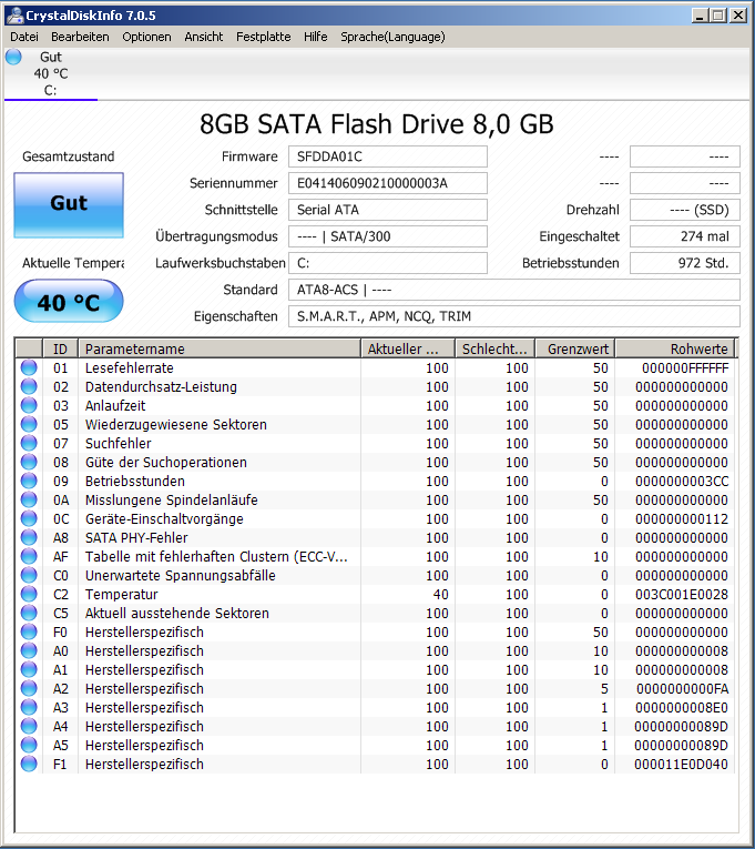

Das Testen der Verbindungen kann ich erst in den nächsten Tagen durchführen. Hier die SMART-Werte aus der genannten Software per gewünschtem Screenshot:
Das ist aber mal ein echter Exot :D Die Namen der Attribute dürfte hier nicht korrekt sein, aber in der Spezifikation die man über google über die FW Version findet, stehen die leider auch nicht. Ob es an der SSD oder ihrem Kabel liegt, kann ich also leider nicht sagen, nur wundert es mich ein wenig wie man Windows auf 8GB stabil zum Laufen bekommt, da muss doch selbst bei XP bei jedem Update der Platz knapp werden und dies kann natürlich auch zu Problemen führen, abgesehen davon das es für XP ja schon länger keine Updates gibt, was es extrem riskant macht XP Rechner mit Zugang zum Internet zu betreiben.
