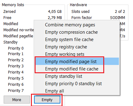

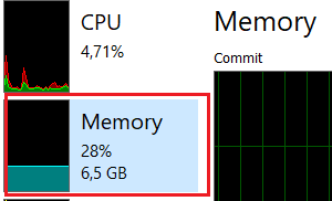

Vor dem Entfernen der HDD Systeminformer starten, bei Systeminformationen->Memory klicken
und bei "Empty" die beiden modified Einträge auswählen. Dann werden die Änderungen auf die Platte geschrieben. Nun kannst du die Platte entfernen.
Reaktionen: frames p. joule und Restart001
@IDontWantAName da muss ich jetzt aber nachhaken, warum ich den Extraschritt gehen soll, wenn ich mit Rechner C ja nachweisen kann, dass die Änderungen sauber durchgeführt wurden und nur den Kontakt mit Rechner B nicht überleben?
@Restart001 werde ich auch später testen (hab gerade keinen Zugriff auf den Windowsrechner) und mich melden.
