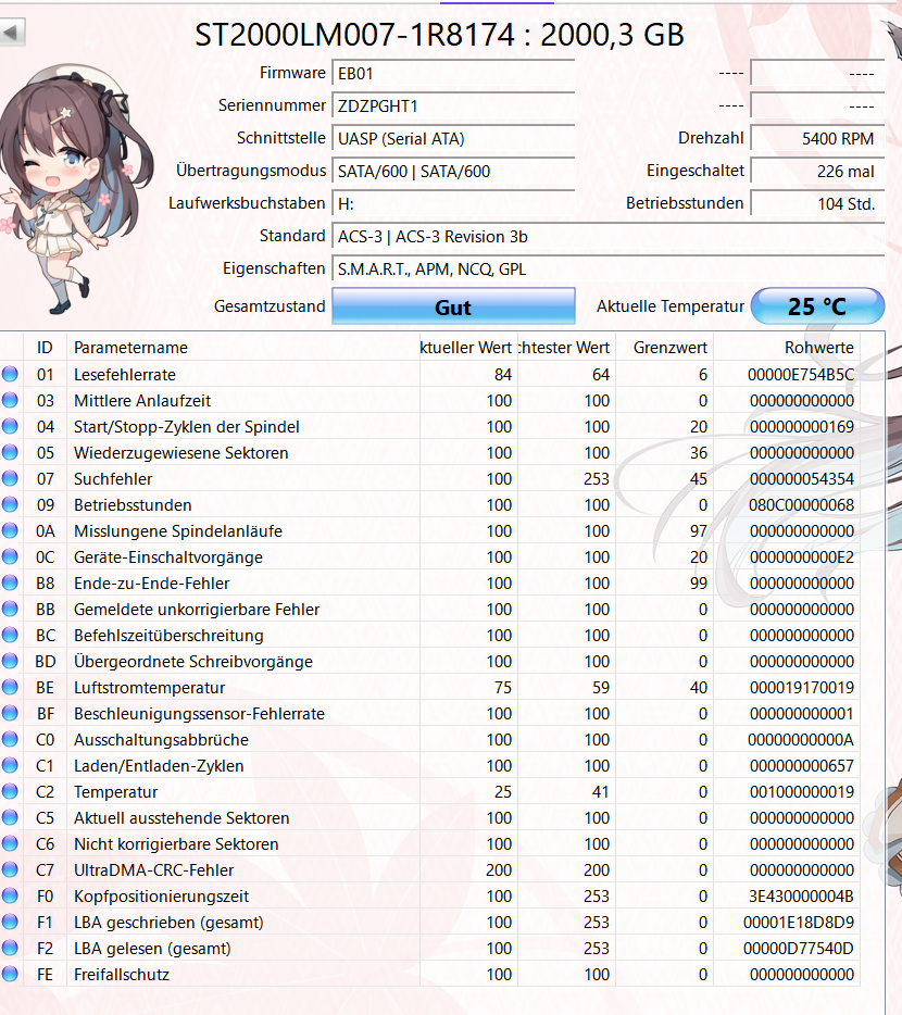

Vielleicht mag mal jemand auf die SMART Werte gucken, mir wurde gerade gesagt, die Lesefehlerrate und die Suchfehler sind viel zu hoch, ich solle nach Ersatz gucken (das ist die Seagate)

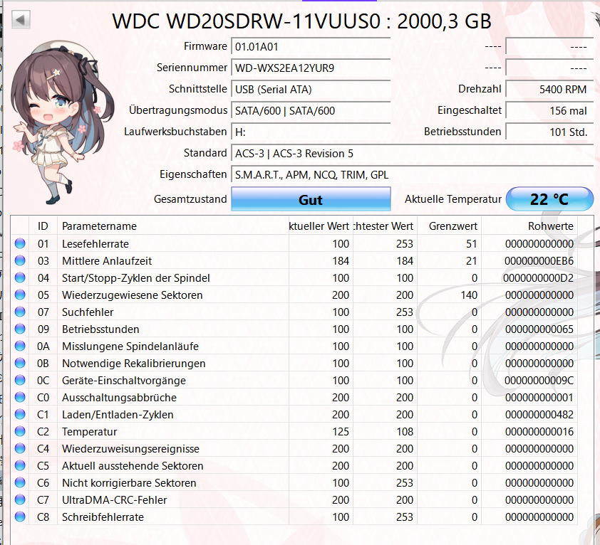

Und hier ist die Western Digital
Die sind ok. Seagate codiert die beiden Felder in High und Lo-Bit.
