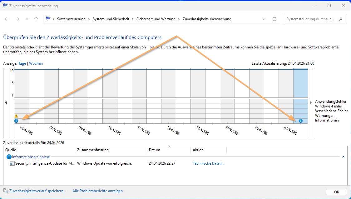

So, ich hab Rechner B mal durchgecheckt. Screenshots vom Zuverlässigkeitsverlauf und vom Ereignisprotokoll hab ich mir gespart weil...
nichts, nada, null. Der Zuverlässigkeitsverlauf war komplett leer, im Ereignisprotokoll nix auffälliges. Schon fast beängstigend :freak:
Geht nicht wirklich.
Da sollten zumindest die blauen Hinweise sein das sich der Defender updated.
Wenn dem doch so ist, stimmt irgendwas nicht an der Kiste. Also Defender abgewuergt oder sowas. Oder das ganze Updatesystem kaputt.
Der Defender kann sich nicht updaten, weil die Kiste seit Juli 2025 kein Internet gesehen hat
