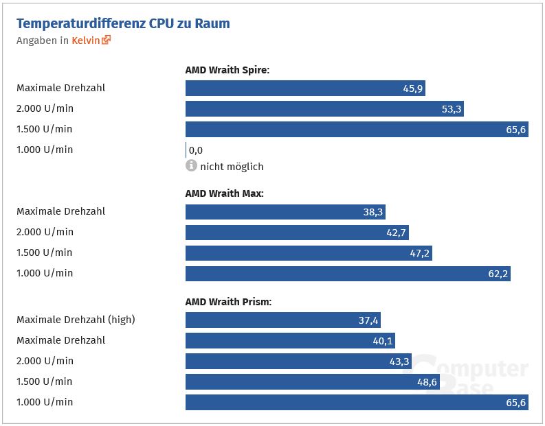

Das sehe ich etwas anders...
- Minimum 52,5°C - ~60% ~1980rpm
- Maximum 61,3°C - ~75% ~2090rpm
Werte <50°C in der Lüftersteuerung bringen nichts wenn die CPU immer darüber liegt...
Wraith Prism Test
Das heißt ich muss die Lüfterkurve unter Berücksichtigung des 10-Grad-Offsets einstellen und in der Lüfterkurve jeweils um 10 Grad pro Wert erhöhen und nicht nach dem Tdie gehen?
Ob dein Board Tctl, oder Tdie anzieht musst du testen - bei den meisten ist es die Tctl.
Deine Temperaturen sind aber im Idle, bzw. nach kurzer Last - wie das bei Volllast aussieht ist eine andere Frage und ob du mit diesem Kühler auf Dauer zufrieden sein wirst eine ganz andere... - der Wraith Prism ist ausreichend um die CPU zu kühlen was schonmal gut ist, allerdings wird er spätestens im Sommer recht laut werden und jetzt schon die Maximalleistung der CPU begrenzen.
