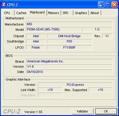

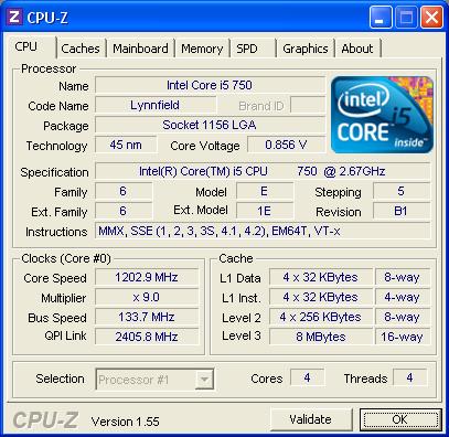

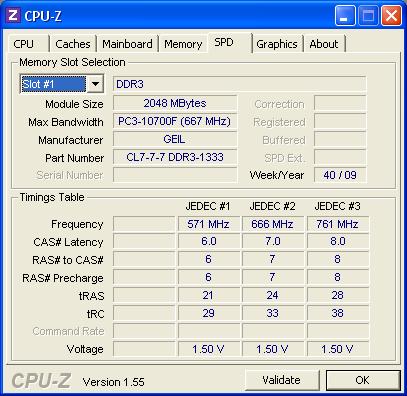

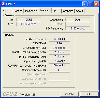

@simpel1970: CPU-Z Bilder habe ich angehängt. SPD für Slot 1 und 3 sehen identisch aus, Slot 2 und 4 sind leer.

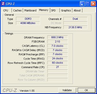

Was genau meinst du mit 2T (2N). Ich kann im BIOS Werte zwischen 1 und 3 einstellen, Buchstaben hab ich keine. Habs jetzt mal auf 2 gesetzt. CPU-Z ist angehängt.
Ausserdem hab ich vorhin noch einen kombinierten Stresstest mit Furmark und Prime95 durchgeführt. Nach gut 30 Minuten lief das System immer noch stabil, alle 4 Kerne waren 100% ausgelastet, Temperaturen von 75-77°C. Die GPU wurde 80°C warm. Damit scheidet ein zu schwaches Netzteil als Fehlermöglichkeit wohl aus, oder was meint ihr?
