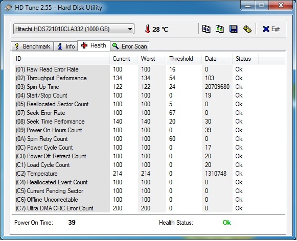

Mache bitte auch noch eine Screenshot von HDTune (Reiter Health) von der Systemplatte.

BIOS habe ich geflasht, jetzt läuft 1.8. Ausserdem habe ich jetzt probeweise mal nur einen RAM-Riegel eingesetzt. HD-Tune-Screenshot im Anhang.

Die Festplatte sieht i.O. aus. Einzig der sehr hohe Spin Up Time Wert (Anlaufzeit) fällt auf.
Evtl. wäre das ein Hinweis auf die Probleme!?
Ich wüsste nicht wieso. Ausserdem ist der Wert nicht irgendwie aussergewöhnlich. Und ein DVD Laufwerk verursacht ebenfalls nicht solche Probleme.
Am besten wäre es wohl, wenn du anderen RAM zum probieren hättest. Das Mainboard kann natürlich auch der Übeltäter sein, aber ich würde erstmal den RAM weiter ins Visier nehmen.
Der Wert unter "Data" sagt in dem Sinn nichts aus, da er je nach Hersteller anders ist. Relevant ist nur der normalisierte Wert "Current / Worst". Sinkt der unter "Threshold", hast du in Theorie ein Problem. Bei Spin-Up Time hab ich zwar noch nie einen solchen Fehler erlebt, und die Platte hat ja gerade mal 39 Betriebsstunden drauf.
@bu1137: Die je nach Hersteller unterschiedlichen Werte stehen ja bei Current / Worst, nicht bei Data. Und bei Spin Up wird ja auch kein Fehler, sondern die Zeit, die die Festplatte zum Anlaufen braucht angezeigt. Und die kommt mir halt doch schon etwas lang vor (selbst für eine 1TB Platte).
Ich bin mir mit der Interpretation des Werte nicht wirklich sicher, habe jedoch gerade die Werte mit anderen 1TB Platten verglichen und dort ist jeweils ein 4-stelliger Wert drin (Anlaufzeit). (Wie gesagt, ich bin mir bei diesem Wert nicht sicher).
Ach? Und die zeit ist in Sekunden? Millisekunden?
Meine 640er WD braucht demfall genau 0 sekunden zum anlaufen, eine andere Platte 6591... Glaub mir, aus den Werten wirst du nichts schlaues rauskriegen.
